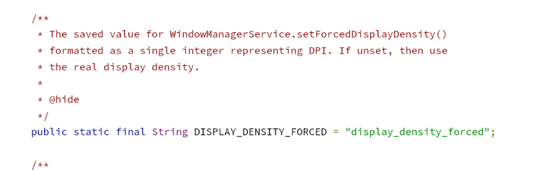

ThomasHH75 schrieb:
Frage: Wo kann ich die Auflösung hinterlegen?
Angeblich soll in der build.prop der Eintrag "ro.sf.lcd_density" vorhanden sein, der dann entsprechend geändert werden könnte. In meiner build.prop (Moto G6 Plus) gibt's den aber nicht. Vielleicht bei dir??
Ansonsten über ADB (oder Terminalapp direkt auf dem Gerät selbst):
Code:
adb shell settings list secure | grep density
=> ich bekomme als Output: display_density_forced=<Wert>
Ich vermute, dieser Wert müsste dann angepasst werden. Aber das ist ohne Gewähr!!
Um den Wert anzupassen:
Code:
adb shell settings put secure display_density_forced <Wert>
Für die Displayausrichtung:
Rotation Control - Apps on Google Play
Es gibt zahlreiche Apps, die bestimmte Einstellungen für jede App einzeln festlegen können. Das ist jetzt nur ein Beispiel oben. Ich hatte die auch mal vor einiger Zeit installiert und erinnere mich dunkel, dass die App nicht schlecht war.
Jep,- das hatte ich auch schon gefunden aber dieser Eintrag ist bei mir ebenfalls nicht vorhanden. Der Wert
display_density_forced hingegen schon. Ich habe auch den Wert default_display_density_forced welcher auf 320 steht. kann ich den auch auf 169 stellen? Der steht derzeit auf 320.
Samsung überschreibt beim starten gerne mal solche Einstellungen. Damit stellen sie sicher, das ein Gerät auch wieder auf die Füße kommt, wenn etwas falsches eingestellt wurde

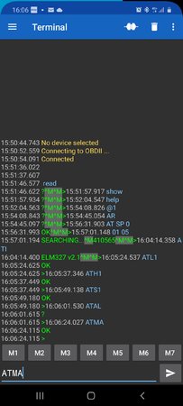

Ich such nachher mal mein elm-bluetooth-dongle und kuck, wie man da Daten rausbekommt....
So, habe nachgesehen
Man kann den elm327-bluetooth-dongle kann man ganz normal von einem Terminal-Programm unter Android ansprechen.
Ich denke nicht, das die Nachrichten der Tasten vom can-gateway deines Fahrzeugs auf die obd-schnittstelle geroutet werden.
Daher müsste man direkt an den innenraum-can.
Also elm327 mit masse,vcc,can-high (pin 6) und can-low (pin 14) verbinden, elm per at-kommando auf raw-can (ohne kwp-protokoll o.ä.) - dann kannst du dir tasten im Handy auswerten
