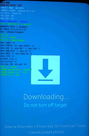

Aber dann wartete ich über 10 Minuten lang vergeblich darauf, dass endlich links oben im S9-Display der Abschluss des Flash-Vorgang signalisiert würde. Statt dessen blieb es bei folgender Anzeige (nur die ersten 10 Zeilen):
ODIN MODE
DOWNLOAD SPEED: FAST
PRODUCT NAME: SM-G965F
Current Binary: Custom (0x4)
KG STATE: Checking
FRP LOCK: OFF
OEM LOCK: OFF
Secure Download : Enabled
CCIC = MAX 77705 hw: 3 main: 32
WARRANTY VOID: 0 (0x0000)
Daraus erkenne ich, dass das LOS 18 Binary auf dem Gerät installiert wurde, aber Knox offensichtlich mit der Sicherheitsprüfung kein Ende findet.

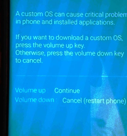

erhalte ich aber erst gar nicht! Statt dessen erhalte ich bereits im ersten Screen direkt nach Betätigung von Power + VolumeDown + Bixby den Hinweis zur Auswahl zwischen:
Volume up = Continue​
Volume down = Cancel (restart phone)​
Die Option des langen Drücken von VColumeUp fehlt einfach! Versuche ich VolumeUp lange zu drücken, so geht das Gerät sofort in den DownloadMode. Gemäß obiger Beschreibung bei "droidwin" müsste statt dessen ein längerer Prozess in Gang kommen, mit dem tatsächlich Root vorbereitet wird.
Was tun?

OK, jetzt bin ich wieder etwas weiter:
Hab von einer Freundin einen alten PC mit Win-7 in Betrieb nehmen können. Dann habe ich begonnen, der Anleitung hier [Anleitung] Galaxy S9 / S9+ rooten (bis einschließlich Android 9) zu folgen und stellte gerade noch rechtzeitig fest, dass sie sich ja gerade nicht auf Android 10 bezieht.
Ich hab aber Android 10 (Original Samsung ROM) auf meinem S9+
Das "Grundproblem" ist derzeit ganz offensichtlich, dass ich das S9 immer noch nicht wirklich rooten konnte, sondern bestenfalls den Bootloader entsperren konnte. Siehe auch meine beiden Screenshots!
Und weil ich da rein von der Geräteseite her nichts mehr machen kann (mit Tastenkombinationen usw.), kann das Rooten / Flashen nur noch vom PC aus vorgenommen werden (wenn überhaupt noch möglich).
Das Entsperren des Bootloaders kann ich wahrscheinlich noch rückgängig machen. Und da ich jetzt auch mit OdIn / Win-7 arbeiten kann, steht mir Heimdall / Linux und Odin / Windows zur Verfügung sowie die adb-Tools.
Allerdings beziehen sich die Flash-Anleitungen, die ich bisher bei Android-Hilfe gefunden habe, auf Android-Versionen bis 9. Ich hab aber Android 10 drauf. Und da soll es ja betr. VaultKeeper und Knox wohl schwieriger sein, zu flashen.
Zu welchem Vorgehen ratet Ihr mir angesichts der neuen Situation?

4. TWRP ist (z.B. beim s9) "twrp-3.5.2_9-0-starlte.img.tar" (keine *.apk!). Diese *.img muss man download auf den PC auf dem Odin
installiert ist. Das Phone in den Bootloader-Mode bringen (z.B. Phone ausschalten, die Tasten "Bixby, VolDown, Pwr" gleichzeitig
drücken und halten bis der grüne Bildschirm des Bootloader-Mode erscheint. Alle Tasten los lassen. Auf dem Bildschirm steht
"press VolUp" um den Bootloader-Mode zu starten. Jetzt das USB-Kabel an PC + Phone einstecken. Auf dem PC Odin starten, links im Blatt
"Options" den Haken bei "Auto Reboot" raus nehmen (einmal antippen), in "AP" das TWRP.img auswählen, links das Blatt "Log" antippen.
Im Log steht jetzt "<ID....> Added!!; wenn man jetzt auf "Start" klickt wird links oben der Flash-Vorgang angezeigt und nach ca. 10sec dann
"beendet". Das Log bitte lesen und schauen ob da ein Fehler eingetragen ist. Wenn kein Fehler vorliegt kann man jetzt das Phone ins TWRP
starten. Dafür gibt es aber keinen "leichten" Weg! Der nächste Boot muss zwingend direkt ins Recovery gehen.

Tja, da bin ich schon beim Schritt, ins TRWP-Recovery zu booten in Schwierigkeiten gekommen. Denn das Display zeigt für ca. 2 bis 3 Minuten nur wenige grüne Linien am oberen Rand. Danach endlich erschien der TWRP-Screen.
Ich konnte TWRP Wipe Format Data und yes korrekt ausführen. Dabei hagelte es jedoch Fehlermeldungen:
Could not mount /data and unable to find crypto footer.
Failed to mount '/data' (Invalid argument)
Updating partition details...
...done
Unable to mount storage
Failed to mount '/data' (invalid argument)
Full SELinux support is present.
Unable to mount /data/media/TWRP/.twrps
MTP enabled
Formatting Data using mke2fs...
Done.
You may need to reboot recovery to be able to use /data again.
Nun hätte ich die Auswahl zwischen den beiden Buttons Back und Reboot System.
Mit "Back" komme ich wieder zu der Abfrage "YES".
Bestätige ich das, läuft der obige Prozess ein Stückchen weit erneut durch und ergänzt die o.g. Meldungen um:
...done
Done.
Anscheinend muss ich "Reboot System" wählen, obwohl ich ja ins Recovery booten will. Das hab ich gemacht und direkt, nachdem das Display schwarz wurde wieder ins Recovery gebootet mit VolUp + Bixby + PWR.
Wieder erschienen nur die grünen Linien wie eine Schraffur am oberen Display-Rand. Nach ca. 1 Minute schimmerte Schrift durch die grünen Linien und zeigte links oben "CPU 35°C in der Mitte 7:05 AM und rechts Battery 81%. Darunter ist schwach erkennbar "Unmodified system partition". Und bei dieser Anzeige blieb es dann auch wieder ca. 4 Minuten lang!
Dann erschien der TWRP-Screen (TWRP 3.5.2_9-0), den ich durch Wischen entsperren konnte. Das scheint wohl das TWRP Recovery zu sein. Ich wählte die deutsche Sprache aus und bestätigte, dass ich schreibenden Zugriff haben wollte. Dann schrieb ich den Text hier weiter. Dabei ging das Display aus und es bleiben nur die grünen Linien am oberen Rand. Offensichtlich ein TimeOut wie ein Bildschirmschoner. Aber ich konnte den Schoner nicht wieder durch Tippen oder Wischen beseitigen. Folglich konnte ich auch nichts mehr auf dem S9 bedienen! – Sehr merkwürdig.
Ich entschloss mich schon dazu, das Gerät auszuschalten, als jetzt der TWRP-Screen wieder auftauchte. Hier wählte ich dann herunter fahren. Da erschien eine Abfrage, ob ich die TWRP App installieren wolle, was ich bejahte. Kann ja nicht schaden. Zudem war ein Menü wie bei einer Aufzählung zu sehen, wo ein Menüpunkt "Ausschalten" hieß. Den nutzte ich, nachdem anscheinend die App insalliert wurde.
Das Gerät ging aus. Ich startete anschließend in den Recovery Mode mit VolDown + Bixby + PWR, und ich kam ich den ersten grünen Screen. Dann drückte ich VolUp für den DownloadModus. Nun erschien aber nicht der zugehörige grüne Screen, sondern es sieht danach aus, als ob es nun ins System bootet. Es steht nur der Schriftzug SAMSUNG in der Screen-Mitte und die blaue LED oben links leuchtet.
Inzwischen hat der Win-PC plötzlich ein Fenster geöffnet, in dem Samsung DeX beworben wird und ich dies herunter laden sollte. (Typische Windows-Effekte! Bei Linux sagt mir niemand und zudem ungefragt, was angeblich gut für mich ist!)
Dann meldet sich plötzlich Windows und meldet dass "Die Gerätetreibersoftware ncht installiert wurde für das MTP-USB-Gerät. Plötzlich zeigt das S9 den Samsung Startbildschirm, die Fehlermedlung in Windows verschwindet und ich habe mein Original-Samsung-ROM wieder drauf.
Scheixxxx
Also schalte ich das Gerät wieder aus, starte erneut in Recovery mit VolDown + Bixby + PWR, komme auch in den ersten grünen Screen, bestätige mit VolUp, verbinde mit dem PC. Odin meldet die erfolgreiche Verbindung. Windows bestätigt zum gefühlt hundertsten Mal die korrekte Installation des Gerätetreibers. Ich flashe erneut TWRP und Odin meldet "FAIL".
Ich vermute, dass durch den Reboot ins Samsung Orginal-ROM wohl wieder die Enwtickler-Optionen deaktiviert oder der USB nicht auf debugging steht. Also nutze ich VolDown und PWR, um das S9+ runter zu fahren und dann neu zu starten.
Nun erscheinen wieder die grünen Linien am oberen Display-Rand. Ich denke schon, ich hätte das Teil gebrickt und schreibe unterdessen hier. Es vergehen ca. über 10 Minuten und plötzlich startet das S9+ wieder mit dem Samsung ROM.
Ich prüfe die Entwickler-Optionen. Der Entwicklerstatus war deaktiviert, aber nach dessen Aktivierung zeigte sich, dass die OEM-Entsperrung noch aktiviert war, der USB-debug-Modus aber deaktiviert. Klar, dann konnte Odin auch nix flashen.
Zusätzlich war plötzlich aktiviert: Über USB installierte Apps prüfen sowie Bytecode für debugfähige Apps bestätigen Beide Funktionen habe ich deaktiviert, weil die meiner Erinnerung nach früher auch nicht aktiviert waren.
Nun in ich den ganzen Vorgang neu durchgegangen bis zum Rebooten in TRWP. Wieder die grünen Linien oben im Display, alles wie oben beschrieben. Aber auch nach längerer Zeit komme ich nicht in den TRWP-Startscreen hinein, wo man durch Wischen unten bestätigen muss.
Dieser Screen erscheint nur ganz kurz und mit schwacher helligkeit und verschwindet sofort wieder, selbst wenn ich nach minuten langem Warten mal genau zum richtigen Zeitpunkt das Wisch-Icon "erwischt" habe.
Anscheinend jetzt ein Bootloop! --- Und was jetzt?
Nee nix Bootloop... Nachdem ich den Beitrag abgesendet hatte, war plötzlich doch noch TRWP vorhanden und funktionierte.
Das Ganze ist eine extrem nervige und zeitraubende Angelegenheit und es benötigt wohl extrem viel Nerven und Geduld, weil das S9 ohne Rückmeldungen im Display endlos viel Zeit benötigt, um irgend etwas im Hintergrund zu tun. Man weiß nicht, ob man es nun verk---ckt hat oder ob es noch läuft und ob es dann auch das Gewünschte tut.
Und jetzt war ich nicht schnell genug und es bootet schon wieder in das Samsung ROM. VERFLUCHT!!!!
