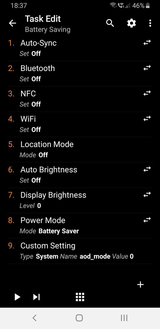

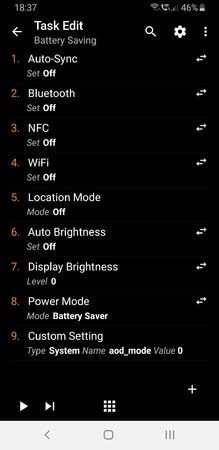

Jaein. Mobile Daten lassen sich nicht steuern. Ansonsten ist da einiges möglich. Ist die Frage wieviel es wirklich bringt.

Ich habe im Wartezimmer ein bisschen gebastelt.
Mobile Daten lassen sich jetzt mit Tasker schalten. Auch die Energiemodi (Hohe Leistung, Optimiert, Energie sparen) inkl. Limitierung der CPU Leistung auf 70 %.
Theoretisch lassen sich auch Auflösung und dpi schalten. Das funktioniert aber noch nicht wie ich das gerne hätte und ich behaupte auch, dass sich so kaum Akku sparen lässt. Evtl. bei Spielen, aber spielen wird man auch wohl nicht, wenn man dringend Akku sparen will, weil der fast leer ist. ;)
Reaktionen: amorosa
