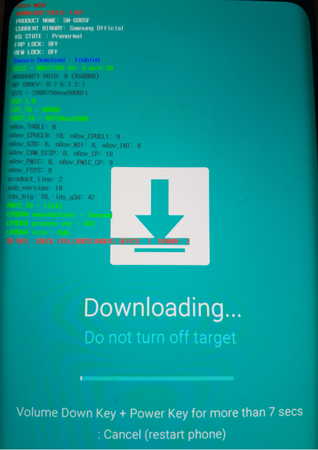

1.0-Lt. Recherchen kann ich mit dem Android10 den TWRP nicht (so einfach) tauschen. Samsung schützt in A10 die Partitionen vor "schnellem" Überschreiben, Hinweis: im Fastboot-Modus "KG-State: Prenormal" - ich sollte 7 Tage warten, dann würde das vermutlich funktionieren... (ich denke, diesen Fakt auch hier bei euch gefunden zu haben.). (BILD1.PNG)

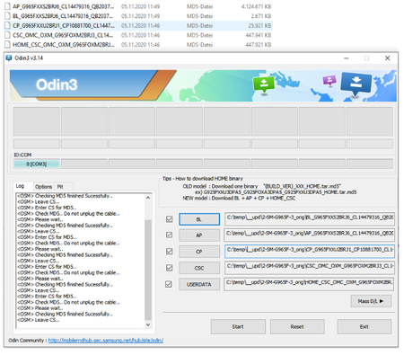

1.0-Download von Odin 3.14.4, um den Downgrade durchführen zu können
2.0-Start von Odin 3.14.4, Anstecken S9+ im Download-Mode: Odin erkennt S9+ ! (siehe erste Zeile in LOG1.txt)
3.0-Start eintragen nach und nach der Images AP, BT, ... (BILD2.PNG) - im Log keine Fehler. (BILD2.PNG)

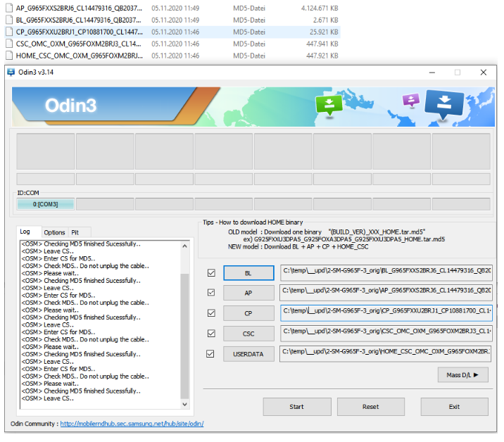

4.0-Button "Start" um die Übertragung zu starten: Es wird kurz übertragen, dann Fehler im Download-Mode-Screen (BILD3.PNG).
4.1-Fehler: SW REV CHECK FAIL (BOOTLOADER) Device: 7, Binary 2
4.2-Fehler: Log im Odin: siehe Anhang (LOG1.txt)
Die Progress-Bar bleibt stehen, der Fehler ebenso, Odin ist eingefroren...
So. Hier stehe ich. Welches Problem gibt es mit dem Bootloader Device 7, Binary 2...
genau das ist der Fehler dabei.
Du kannst nur eine Firmware mit Binary Version 7 oder höher flashen.
Also eine Firmware mit XXU7 bzw XXS7 oder höher.
Die Binary-Version ist eine Hexadezimale Zahl.
