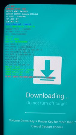

Ich habe die 2.0 xFire ROM. Gestern habe ich dann auf 2.2.1 aufgespielt und dann seitdem den ganzen tag Offline. Habe bei Sammobile nicht richtig aufgepasst und die Firmware für das Duos geflasht. Seit dann kriege ich keine andere Firmware geflasht oder TWRP auch nicht mehr.
Hier mal ein PIC und um ein antwort bzw . lösung eurerseits wäre ich euch dankbar
einfach mal eine aktuell Firmware nehmen, steht doch sogar in rot da (letzte Zeile!)
Du brauchst die Binary Version 3 oder höher.
Also eine Firmware mit XXU3 / XXS3 oder höherer Zahl.
wegen KG State Prenormal.
Musst wohl erst wieder eine originale Firmware flashen - Daten auf dem Gerät sind (dann - eigentlich schon jetzt) alle weg!

Jetzt gerade wieder versucht zu flashen mit odin und dann startet es und kurz darauf bleibt es bei Recovery hängen mit roter schrift
SW.REV. CHECK FAIL(BOOTLOADER) DEVICE: 9 Binary
SORRY...
Sollte mal die Brille aufsetzen!
Du brauchst die XXS9 Firmware.
Also am einfachsten mit SamFirm die aktuelle laden.
Was älteres kannst du eh nicht mehr flashen.

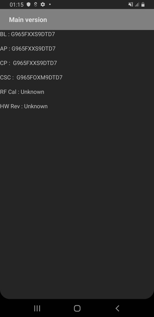

G965FXXS9DTD7/G965FOXM9DTD7/G965FXXS9DTD7/G965FXXS9DTD7
Das hier?

Dann öffne mal die Telefon App und gib dort folgendes ein, dann davon einen Screenshot
*#12580*369#
get2easy schrieb:
richtig. :thumbup:

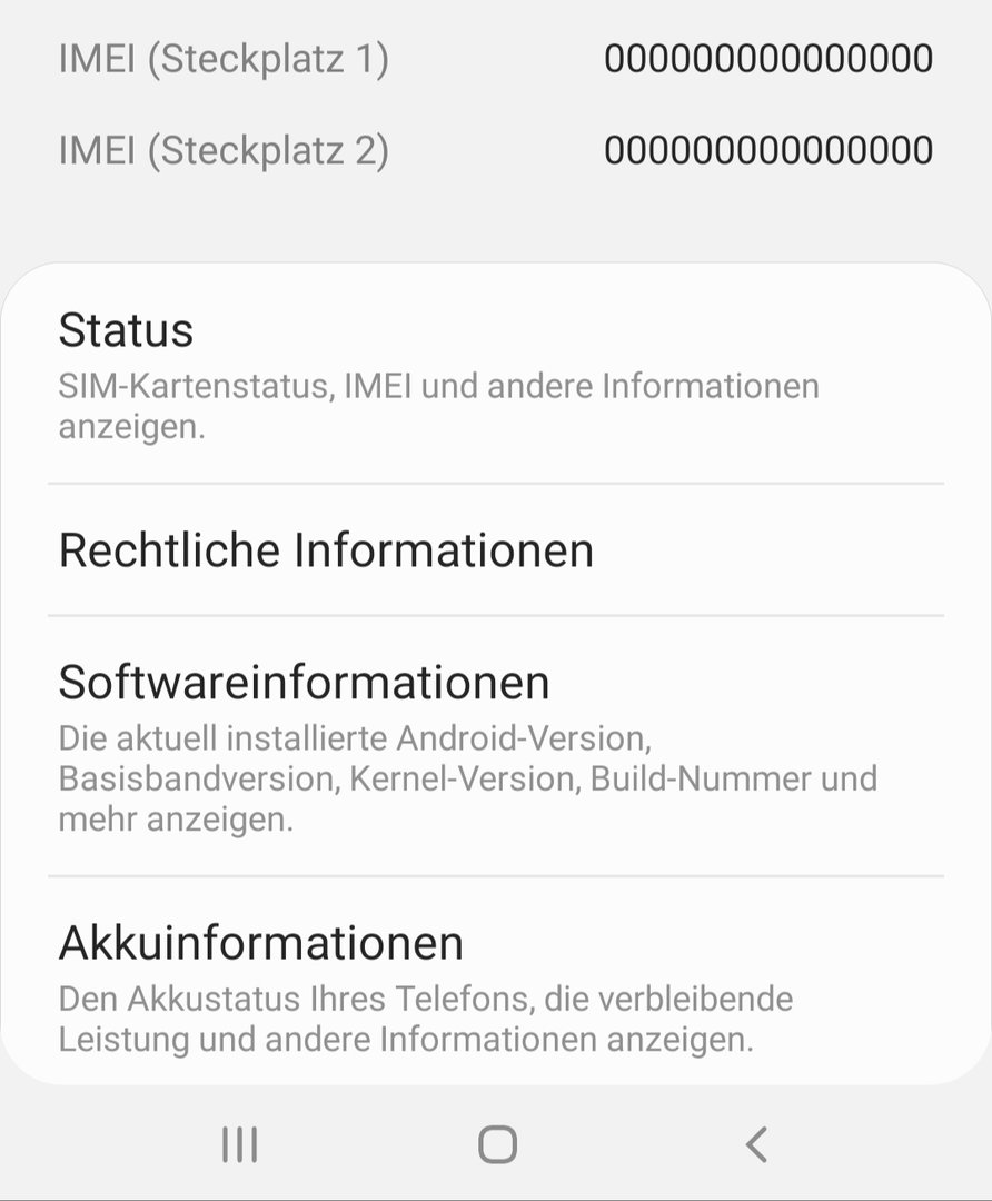

Schau zusätzlich unter Einstellungen - Telefoninfo ob du da deine IMEI siehst.
Nebenbei solltest du doch ein DualSIM Gerät haben, wäre zumindest Standard, die Single SIM S9 sind ja eher selten und gab es eigentlich nur am Anfang direkt bei Samsung.
Moment, startet gerade. die habe ich gestern nacht geflasht die duos fw. Screens. kriegst gleich habe das normale S9+.
Ich kann zwar nur wlan aber davon habe ich nichts, wenn ich versuche zuwählen kommt ja dann sie sind nicht im netz reg.!

@get2easy
Autsch....
IMEI ist weg 😱
und deine EFS Partition defekt.
Also - hast du ein EFS Backup? (das erstellt man normal sofort nach dem flashen von TWRP)
Sonst hast du nun ein echtes Problem!
maik005 schrieb:
Genau das habe ich gemeint. Ohne imei kein telefon.!

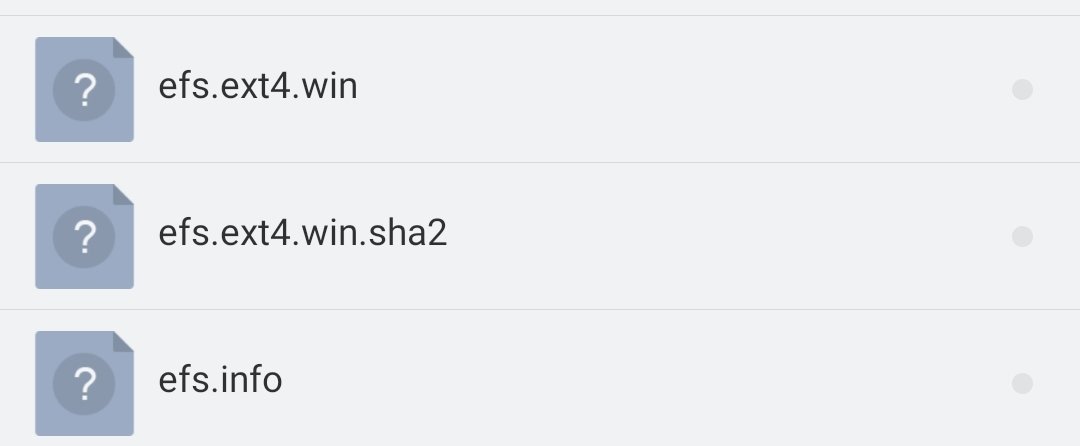

Bearbeitet von: hagex - Grund: Bild verkleinert, Gruß von hagex
get2easy schrieb:
Schaue mach nach in der letzten ROM die ich abgesichert habe
hoffe das Backup ist nicht im internen Speicher oder auf verschlüsselter microSD Karte?
hoffe es doch das es dass ist

das sieht gut aus glaube ich...
Bin aber bei der EFS Wiederherstellung kein Experte, da kann dir vielleicht jemand anderes hier noch helfen.
Du brauchst dafür aber zwingend wieder TWRP.

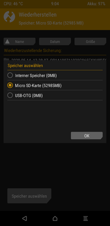

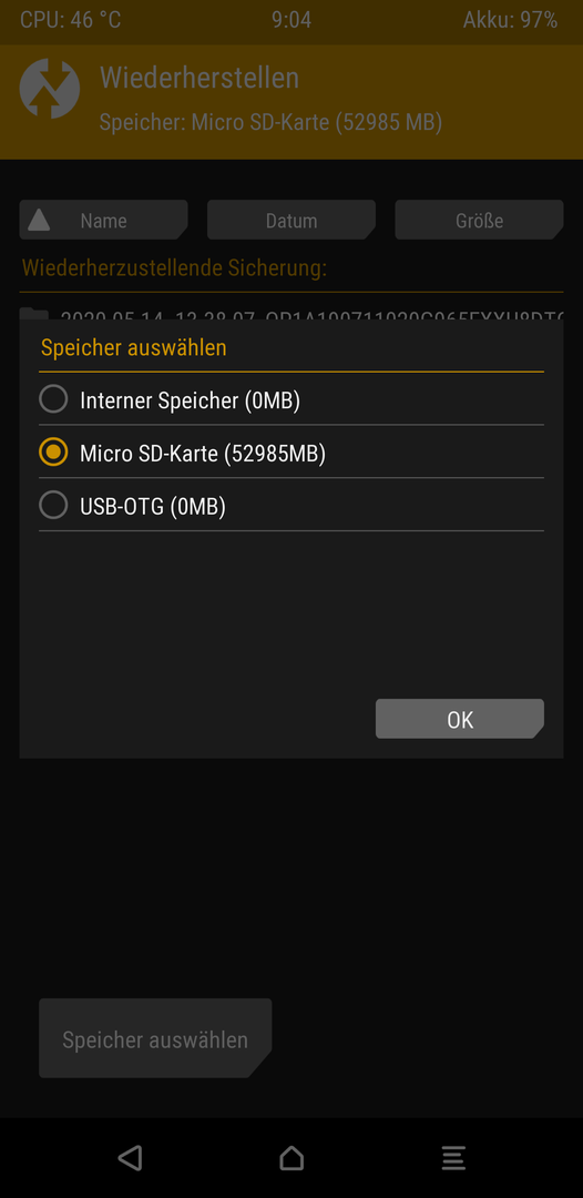

Jetzt zu einer neuen Baustelle!! habe Plötzlich 0MB internen Speicher, kann also nichts wiederherstellen oder neu isntallieren.
Hier mal ein Screenshot
