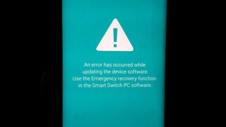

Hi Comunity,
Ich habe mein Handy über den normalen weg geupdatet. Nach dem Update startete mein Handy nicht mehr. Dann habe ich über Odin versucht die Firmware erneut zu flashen. Mit erfolg wie es erst ausgesehen hat. Es lief dann auch erst bis zum nächsten Neustart dan bekam ich die meldung an error has occurred ...... Nun komme ich noch nicht einmal mehr in den Download modus. Mein Handy benötigt ca 10 min bis es in denn Fehler läuft An error has occurred.... habt ihr noch eine Idee? Wenn ich dann in dem Modus An error hass occurred versuche das Handy zu flashen fängt er auch an allerdings dauert es extrem lange und irgendwann sagt er dann bei irgendeinen beliebigen Punkt (nicht immer derselbse) <OSM> All threads completed. (succeed 0 / failed 1).
Vll. habt ihr ja noch eine Idee.

USB 2.0 verwendet 3.0 ebenfalls. Original kabel ist auch in betrieb.
was mich halt so stutzig macht ist der reboot nach vol- + powertaste. Dann ist der Screen bis zu 12 min aus und dann kommt wieder "an error has occ....."
Seltsam das da im Screenshot einiges mehr steht...
Warum ist man so bequem nicht die komplette Meldung abzutippen, oder wenigstens ein Foto anzuhängen?????

Er kommt nirgends mehr hin außer in diesen Notfall Modus!!

Das IST der Download Modus (für Notfälle)
Und genau in exakt diesem Modus sollte es auch von SmartSwitch erkannt und wiederhergestellt werden können.
Wenn aber schon Odin keine Verbindung aufbaut liegt es am Kabel, USB Port, PC.
im Worst case am S9 selbst.
Dann alles austauschen was sich austauschen lässt. PC, Kabel, Odin, Firmware, den UB Port des S9 mit der Zahnburste mal vorsichtig reinigen, auspusten und neu versuchen.

Ausschalten kann ich das Gerät nicht. Nur neu starten über Volume - und Powertaste.
Ich habe auch schon versucht die Tastenkombi für 20 Min fetszuhalten (Volume - und Bixby und Power). Dann fährt es allerdings gar nicht hoch und bleibt einfach dunkel ich glaube das er dann das reboot signal bekommt.
Bei Samsung Smart Switch sagt er mir bei mehreren Rechnern das kein kompatibles Handy angeschlossen ist und bei Notfallwiederherstellung zeigt er mir nur ein weißen Screen.
