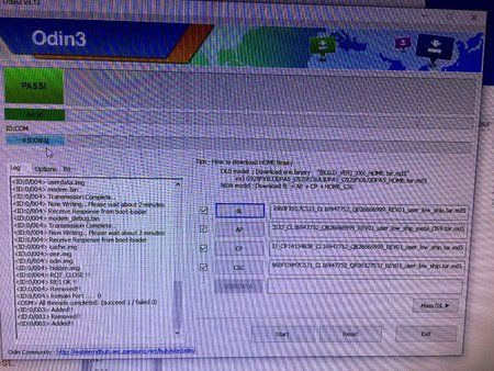

- mit smart switch gesichert
- auf Werkseinstellungen zurück gesetzt
- dann über smart switch die neueste Systemsoftware installiert
- im Anschluss wieder das Backup draufgespielt

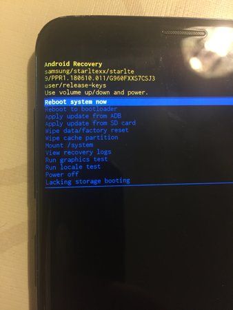

Gerät ausschalten „Power On/Off“ – Taste länger drücken
Die Tasten „Power On/Off“ + “Lautstärke lauter“ + „Home-Button (ab S8/S8+ die Bixby-Taste)“ gleichzeitig drücken, bis ein Menü auf dem Display erscheint.
(Sollte das Handy einmal vibrieren dabei, dann "Power On/ Off Taste" loslassen und die die anderen beiden Tasten aus der Tastenkombination aber weiterhin gedrückt halten, bis das Menü auf dem Bildschirm erscheint.)
Dann alle Tasten loslassen.
Den Menüpunkt „Wipe cache partition“ mit „Lautstärke leiser/lauter“ auswählen und mit „Power On/Off“ ausführen.
Jetzt den Menüpunkt „Reboot System now“ auswählen und mit „Power on/off“ ausführen.

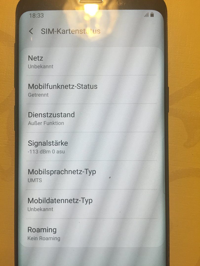

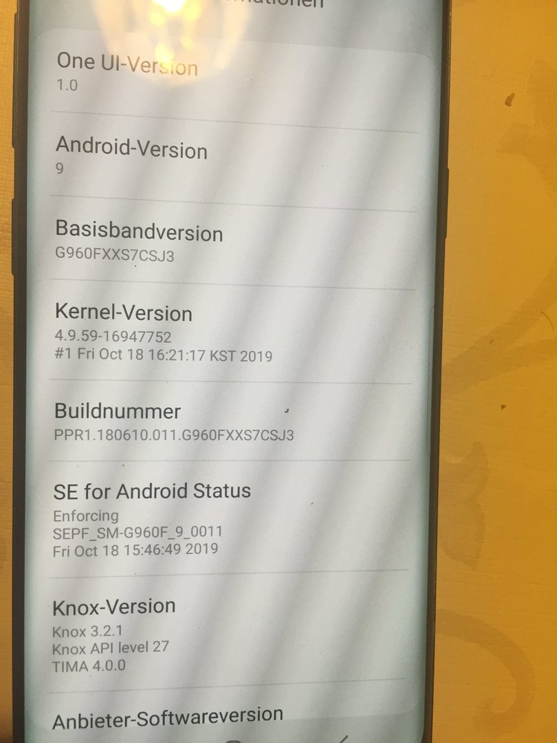

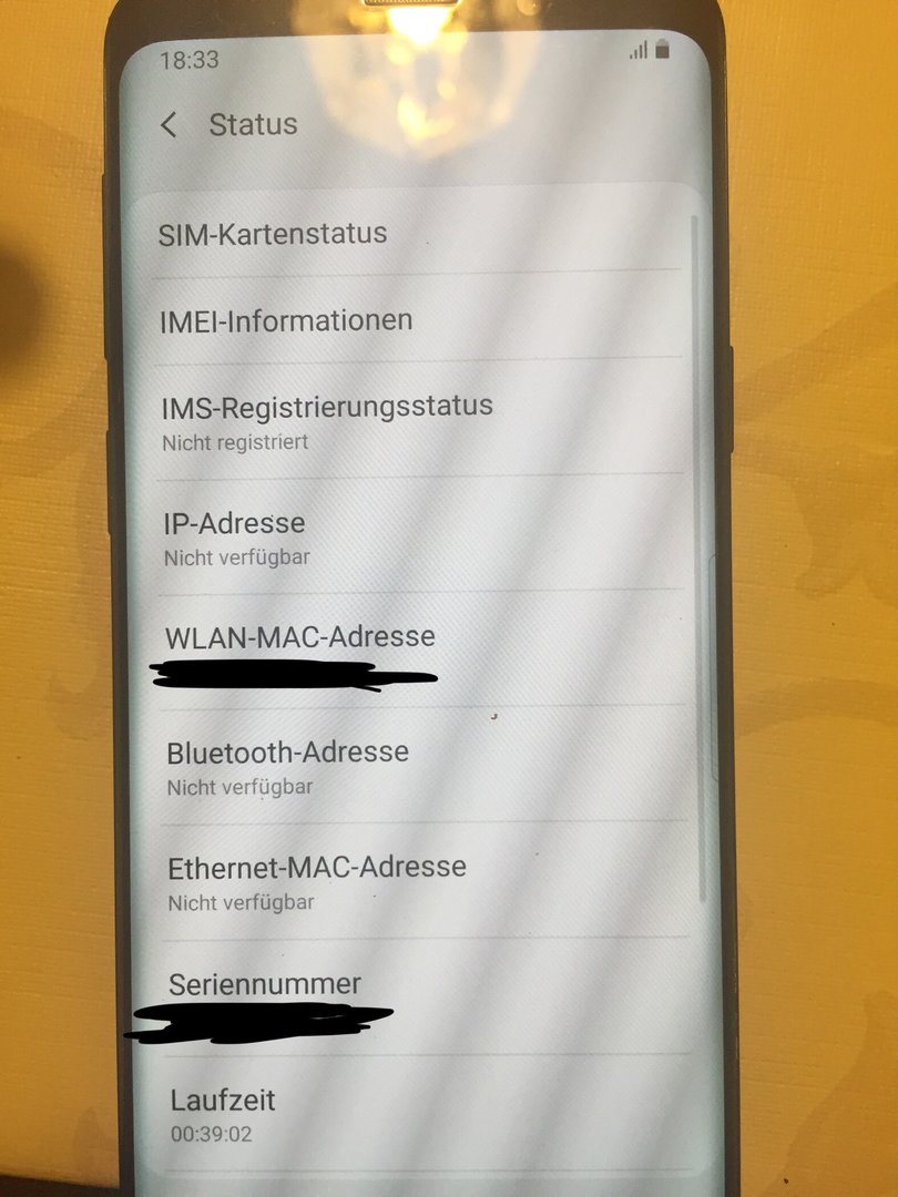

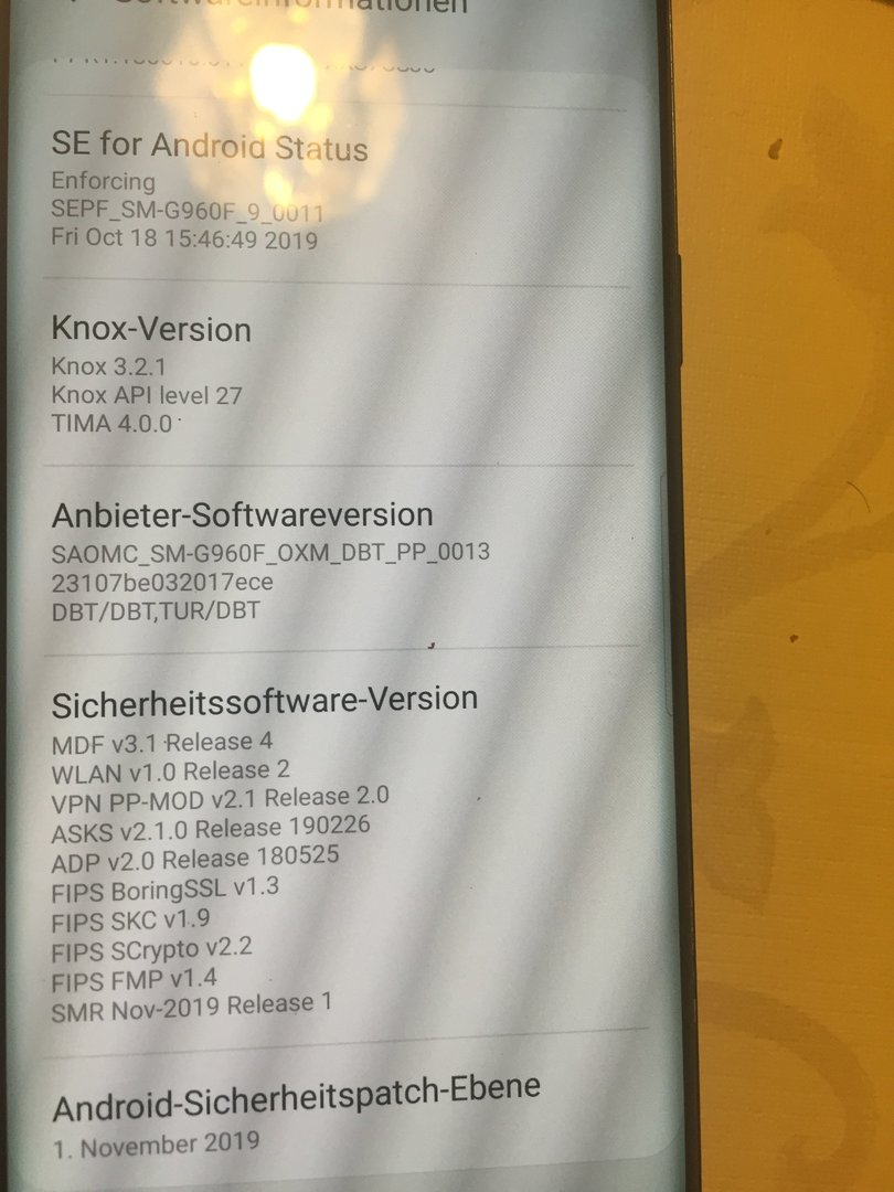

@nrtkin
Die Screenshots sind aktuell?
Lege mal eine deutsche SIM ein.
Wenn das Gerat nicht mit der IMEI auf die SIM aus der Türkei registriert ist geht es nicht.

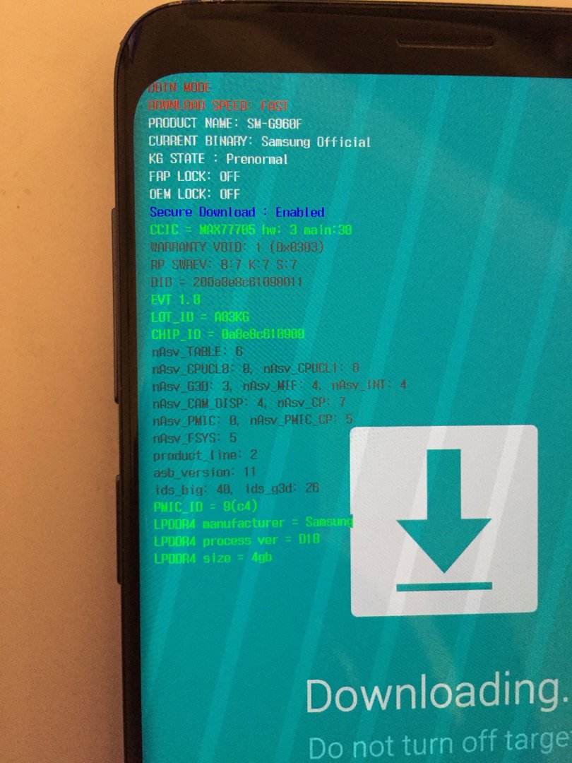

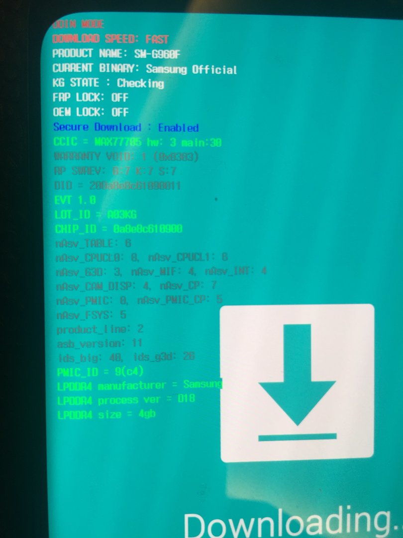

Mach mal ein Foto vom Download Modus.
Mi lesbrem Text ....
OEM Lock usw....

Ja die Bilder sind von vorhin.
Was ist denn ein Downloadmodus?

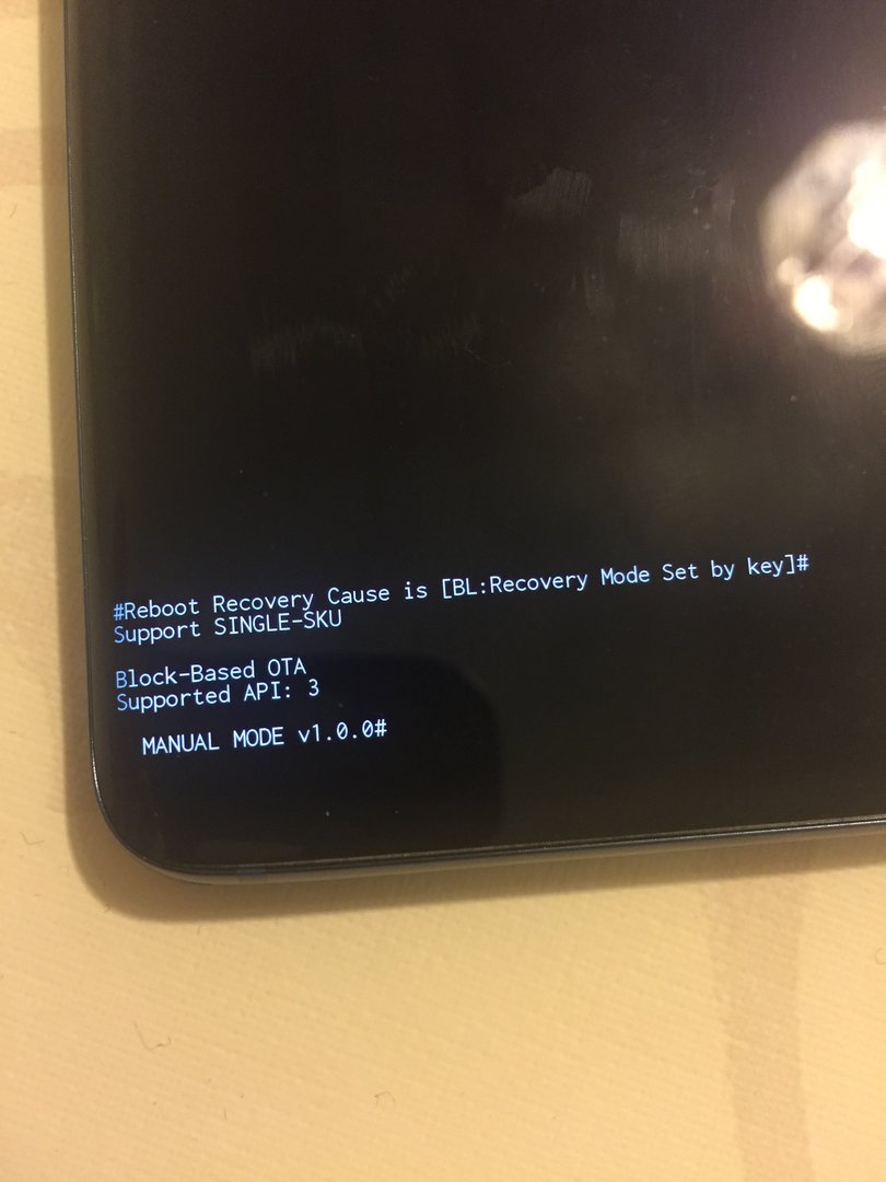

@nrtkin
In SIM Slot 2 ist keine SIM Karte, oder?
Schalte das Gerät aus.
Dann POWER + BIXBY + LEISER gedrückt halten.
Sobald du die Meldung auf dem Bildschirm siehst alle 3 loslassen und einmal kurz LAUTER drücken.
Davon ein lesbares Foto.
Raus kommst du da mit Power + LEISER.

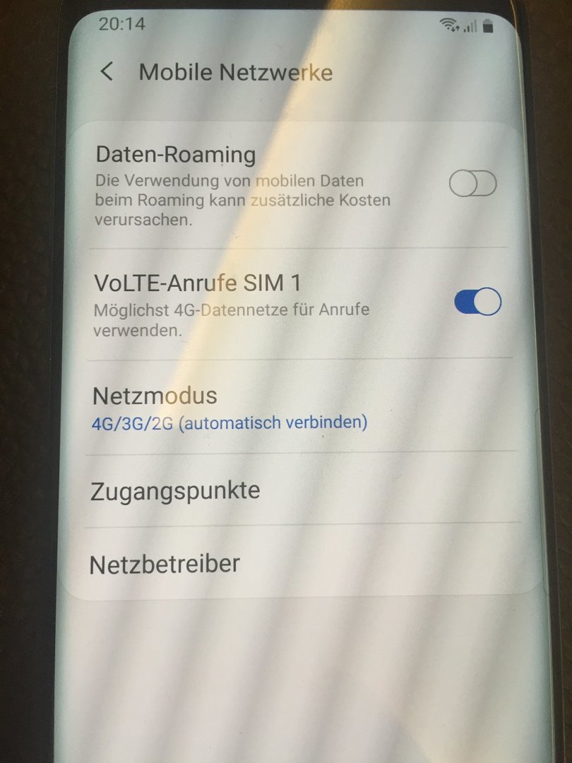

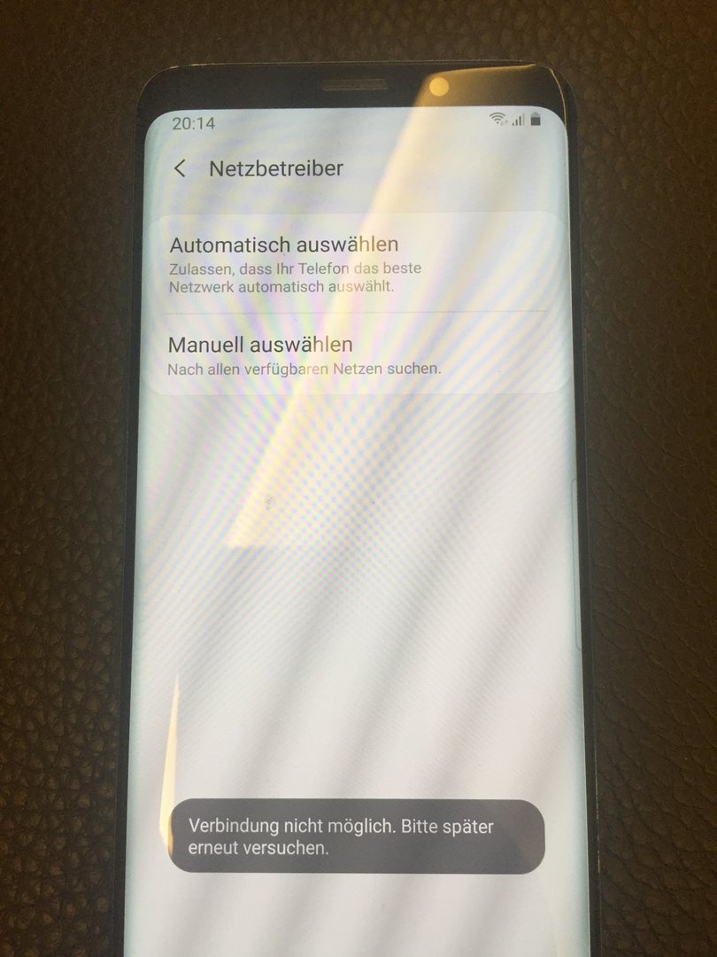

Steht der Netzmodus der Gerätes auf Automatisch
4G/3G/2G ?
Netzbetreiber auch auf automatisch?
Reaktionen: 525795
Hallo Danke für die Unterstützung.
Es ist nur eine sim Karte drin.

Hast du mal im Odin Modus geschaut ob Warranty Void 1 oder 0 ist?
Da kannst du sehen ob es gerootet ist.
@Astronaut2018
Siehe #10
Gerat war mindesten gerootet.
Ob es noch aktiv gerootet ist siehst du im Downlaod Modus nicht.
Da er aber schon die Firmware sauber mit Odin neu geflasht hat ist Root natürlich weg.
Hab es gesehen das es gerootet war.
KG State: Prenormal
Lässt nur flashen einer Stock Firmware zu.
