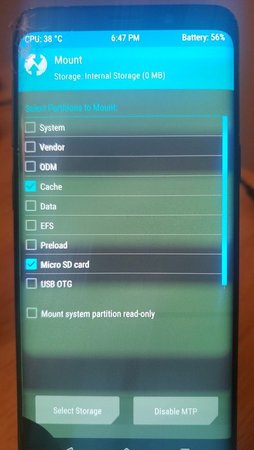

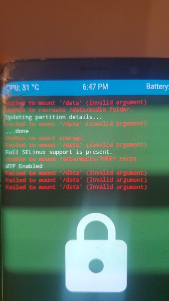

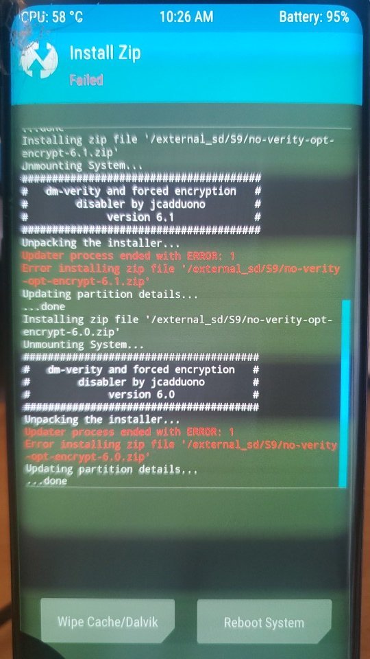

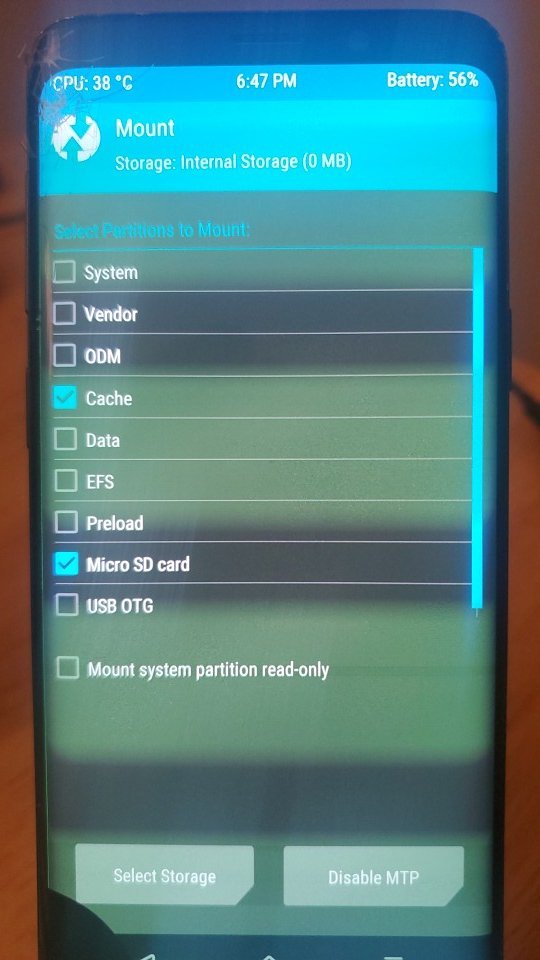

Gestern abend habe ich mich mit dem S9, Android 10 beschäftigt: Das einzige, was klappt, sind TWRP und das Stock-ROM.
no-verity-opt-encrypt-6.0.zip und Magisk-v26.1.zip funktionieren nicht, weil die Partition DATA nicht gefunden wird. Selbstverständlich habe ich alles unternommen, um DATA dauerhaft zu mounten - ohne Erfolg.

@vauxhall007
FORMAT DATA auch durchgeführt?
Dabei beachten das es einen Unterschied zwischen Formatierung der data Partition und FORMAT DATA gibt.
TWRP, welche und woher?
