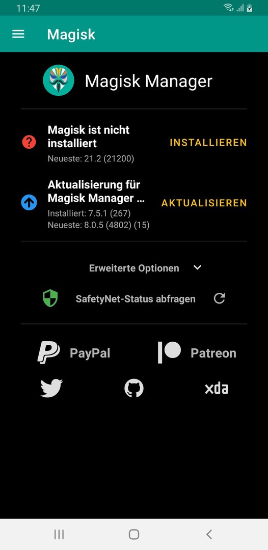

Ich bin neu hier und benötige hilfe, würde gerne mein S9+ rooten damit ich für Android Auto alle Funktionen und Apps benutzen kann. Ist ein altes Handy, deswegen traue ich mich da auch mit 0 Erfahrung daran herum zu spielen.
Bei dem Thema bin ich ein absolutes Nackerpatzel, habe es schon nach einer Anleitung probiert mit Magisk und Odin, hat nicht funktioniert. TWRP App habe ich installiert die wird aber immer beendet.
Wäre jemand von euch so nett und könnte mir dabei helfen?
Danke
LG Markus
@maik005
War eine Youtubeanleitung,
Bis zum Schritt Odin starten und die file aufs Handy kopieren bin ich gekommen, dann steht im bootloader in roter Schrift "Kernel rev. Check fail. Device:12 binary:9 (recovery)"
Und der Ladebalken bewegt sich nicht.

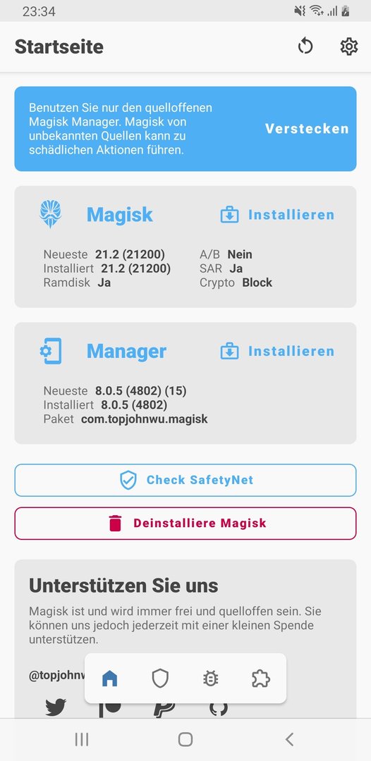

Danke für deine Hilfe @maik005!
Ich hab es doch geschafft 🙂
