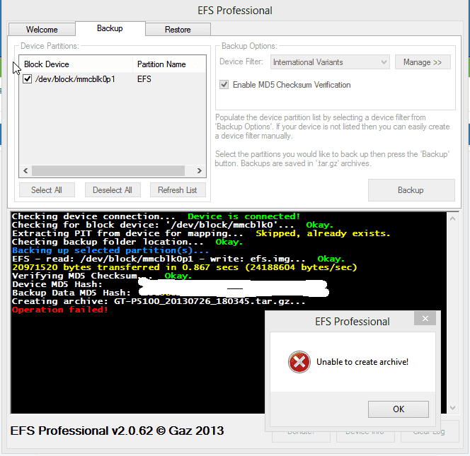

Nun wollte ich den EFS Ordner sichern.
Ich habe es mit EFS Professional probiert, angelehnt an diese Anleitung:
DroidViews | How to Backup and Restore EFS Data / IMEI on Samsung Galaxy Devices – Did You Do It?
BusyBox ist installiert, starte EFS Professional, suche den entsprechenden Ordner, starte den Backupvorgang, es wird die .img Datei in einen temp ordner geschrieben.
Aber dann kann die endültige Datei nicht erstell werden.
Nutze den ES Datei Explorer auf dem Pad.
Hat jemand eine Idee woran es liegen könnte ?
Falls ich bei der Suche im Forum etwas übesehen habe, eventuell einen link.
Oder gibt es eine andere Lösung für das sichern der IMEI ?

Hi, wenn du Philz nutzt, dann mache doch da dein EFS Backup.
Backup and Restore - Custom Backup and Restore -Custom Backup Job, hier bei Backup efs das X in die Klammer setzen(einfach drauf klicken). dann >> Start Custom Backup Job << wählen. Jetzt kannst du noch wählen ob intern oder extern gespeichert wird.
Findest du dann im Ordner clockworkmod unter custom_Backup.

Ja, das ist wohl erstmal die einfachste Lösung.
Danke.
Liegt an deiner installierten busybox version - nimm v1.20.2
