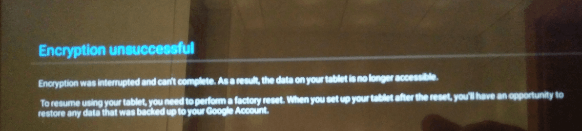

ich habe von hier die aktuelle espressowifi-Slim7 heruntergeladen:
StackPath
Slim_espressowifi-7.1.2-20190403-0943.zip
und sie aktuelle TWRP von hier: StackPath
espresso-common_TWRP_3.2.3-0.zip
nach dem installieren bleibt das Tab2 mit einer Fehlermeldung stehen, siehe Bild.
Mein Tab2 ist aber komplett Googlefrei und es gibt auch keine Möglichkeit die Pin für die Verschlüsselung einzugeben, bzw. dort ein Backup zu holen. Somit musste ich wieder zurück auf die Version davor und zwar diese hier:
Slim_espressowifi-7.1.2-20190305-2017.zip
Was läuft hier schief? Wer hat noch Probleme damit?

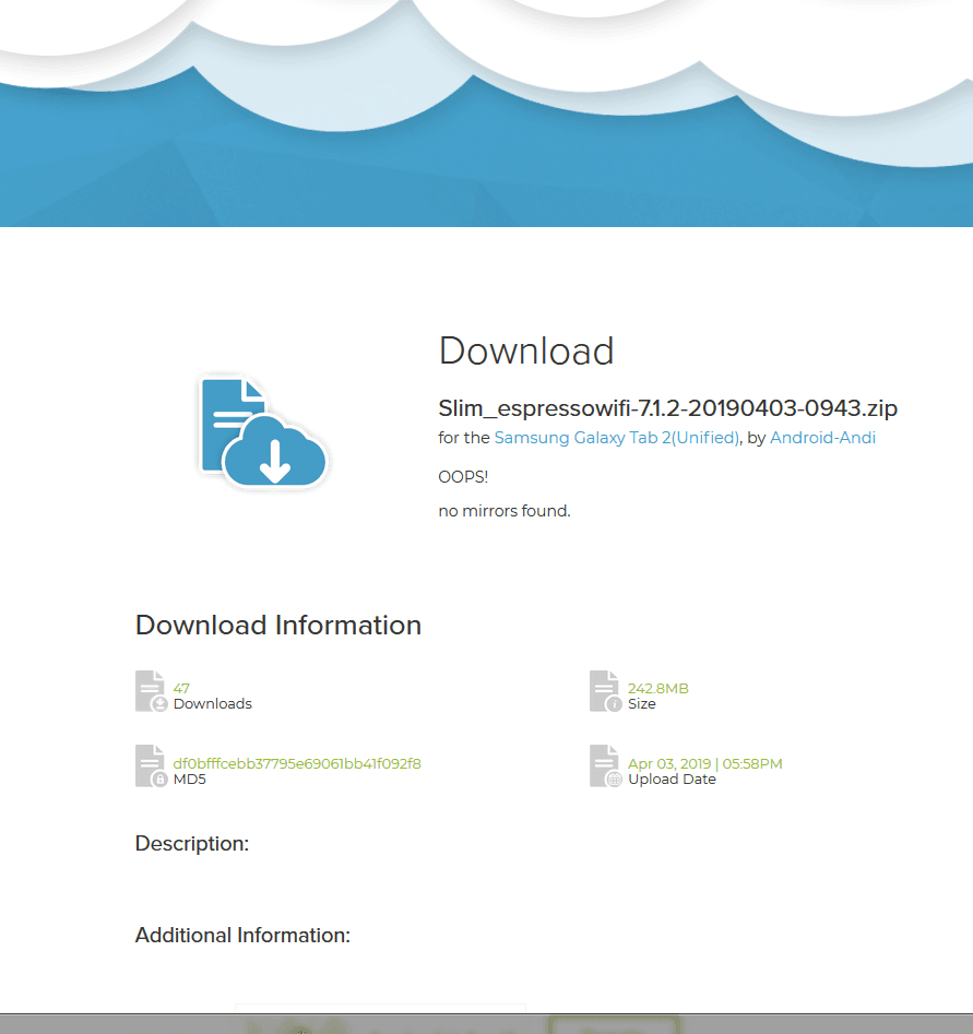

Moin @vonharold
StackPath
...genau dies wollte ich jetzt auch mal tun um deinem Problem auf die Schliche zu kommen ....aber der Server stellt weder die Version vom 2.4. noch die vom 3.4 zur Verfügung...hat Andi offensichtlich wieder zurück genommen (Buggs?)

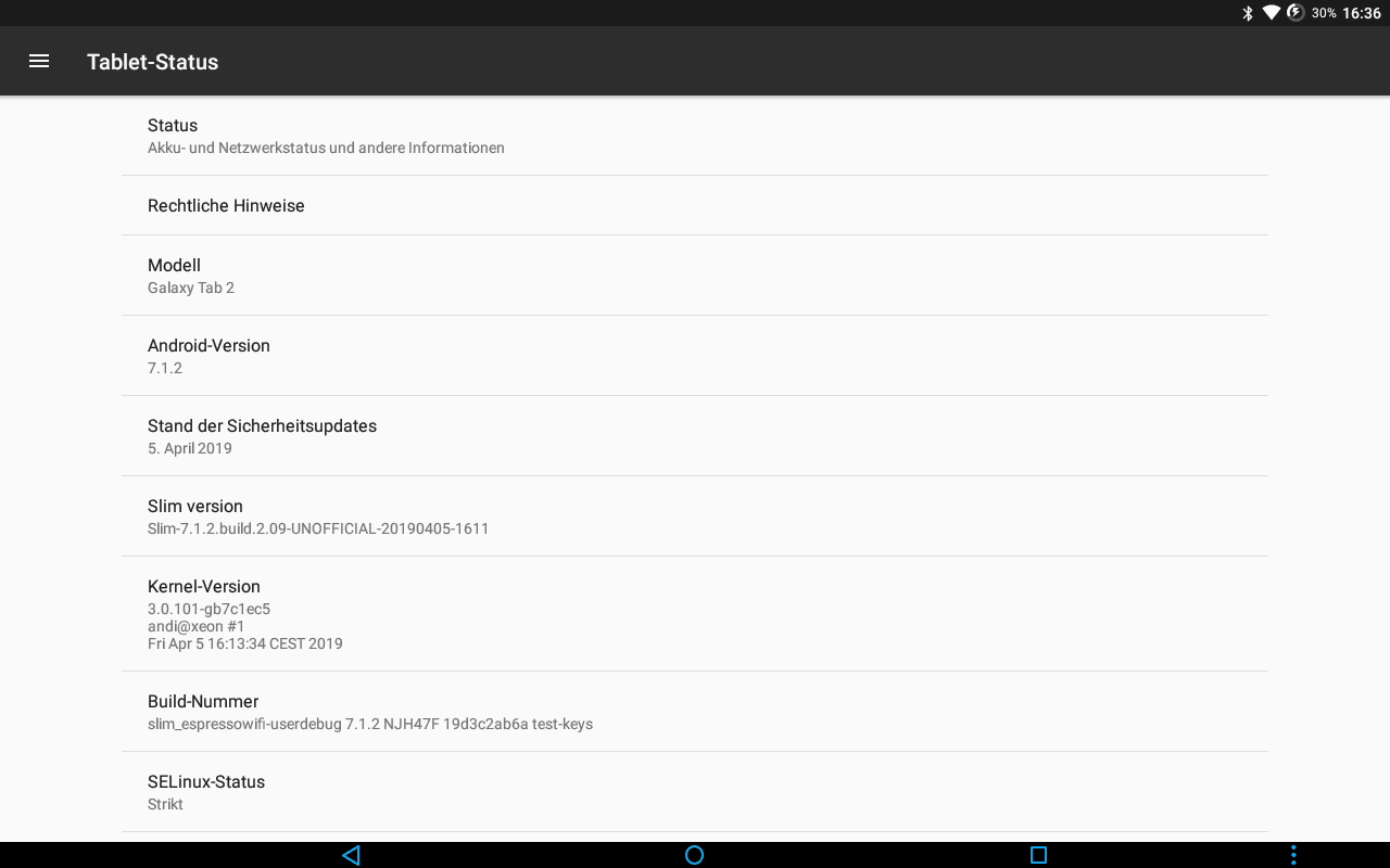

.....nööö, scheinst der einzigste zu sein der diese Probleme hat.....habs drübergebügelt....hat zwar alles lange gebraucht eh alles wieder flüssig läuft, aber bisher ohne Fehlermeldung :sneaky:

Hallo Bodo,
hast Du Dein Tab2 auch verschlüsselt?
Bis zur Verschlüsselung komme ich auch. Nur statt der Pin Eingabe kommt die blöde Fehlermeldung.
So was jetzt tun?
Warten auf der nächste Update und hoffen das dann wieder alles geht, oder gleich ganz platt machen und neu aufsetzen?
Ich sehe gerade auf Deinen Bild, du hast hinten die Slim Version -1611 stehen und der Download sagt -1632.
Hast Du eine andere Version drauf?
....ja, wie gesagt.....einfach drübergezogen = bei mir dann "1611" :ohmy:

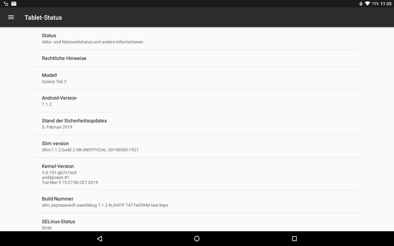

....drauf war die vom 5.3. ....---> 1921 :blink-old:

so mein Tab2 läuft wieder ohne alles platt zu machen.
Ich habe das Teil mit @Android-Andi34 seiner Hilfe zum laufen bekommen.
Er hat mir mehrere geänderte Versionen zum aufspielen zur Verfügung gestellt und zum ausprobieren.
Zum Schluss musste ich noch eine slim-espressowifi-kernel-signed.zip nach flashen.
Das hat dann zum Erfolg geführt.
Dass ich einen anderen Weg gehen musste liegt vermutlich nur daran, dass mein Tab2 verschlüsselt ist.
