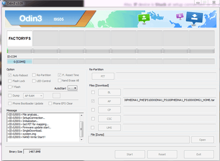

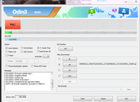

Mit Odin3 v3.09 versuche ich eine firmware (SamMobile | Everything for your Samsung Mobile) zu laden,
jedoch scheitert dies in der NAND Write Phase nach ca 15 Minuten (Fortschrittsbalken auf Gerät beim "u" von "Do not turn off target").
Gleiches Ergebnis mit passendem PIT File und Extra-Haken.
Hat jemand hier eine Idee, warum der Schreibvorgang abbricht?
