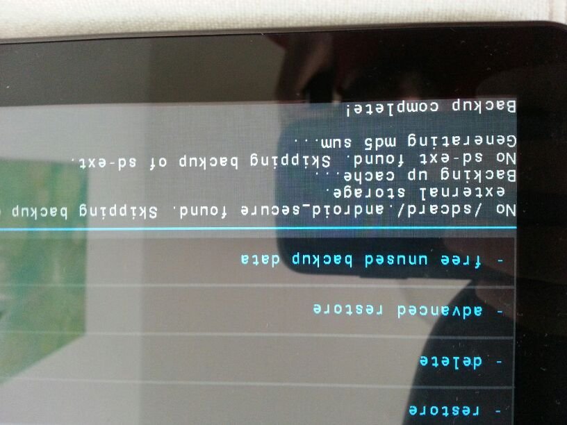

Hi Leute,
wollte gerade ein komplettes backup meines tab mit CWM machen.
Am Ende stand dann folgendes auf dem screen (siehe bild)
Ist das backup jetzt komplett oder nicht?
Auf der sd-card gibt es jetzt einen cwm Ordner mit 2 unterordnern. "backup" und "blobs" der 1,31 GB groß ist.
EDIT: Ups, das Bild steht ja auf dem Kopf. Man kanns aber trotzdem erkennen ;)

N'abend
Backup complete = Backup komplett alias fertig
Alles gut
Hört sich schonmal gut an. :)
Aber warum steht da no ext sd found? Komisch...
Aber die Daten liegen ja auf der ext sd Karte, von daher muss es ja geklappt haben.
Ich finde es ein wenig blöd das das backup in diesen komischen blobs Ordner gesichert wird aber so ist es halt ;-)
Irgendwo hin muss cwm ja sichern. Da der Ordner vorgegeben wird, wird u.a. fehlerminimierung betrieben. Wenn jeder auch noch eingeben soll/darf wo denn nun hin gesichert wird usw. wird es umständlicher und auch fehleranfälliger. Da ist es mir lieber das es immer der selbe Ordner ist. Und so weiß man auch immer wo man es wiederfindet.
Bedenke das cwm nicht nur für das Tab2 gedacht ist, sondern auch für (fast) alle Androidgeräte. Das Tab2 hat einen internen Speicher und, wenn eingelegt, eine SD Karte. Der interne Speicher wird schon als SD Karte eingebunden. Das ist dann der "Haken" das diese schon als "externe Karte" angesehen wird und bei cwm eben zu mancher Meldung führt. Einfach hinnehmen. Immerhin greift cwm auf die SD Karte zu. Das hat man auch schon anders gesehen.
Hauptsache es lüppt und auch die Rücksicherung klappt, wie ich schon getestet habe.

um Licht ins Dunkel zu bringen: Seit Version 6 unterstützt CMW Deduplizierung (=> Deduplizierung) daher liegen Eure Sicherungen (System/Data) in Wirklichkeit im Blobs Ordner. NICHT ANFASSEN ODER DARIN HERUMSPIELEN, SONST SIND EURE BACKUPS IM EIMER!
Wenn Ihr aber lieber klassiche "One-File-Per-Partition"-Backups haben wollt, müsst Ihr nur im CWM unter "DEFAULT BACKUP FORMAT" oder so ähnlich von DUP auf TAR umstellen. Dann seht Ihr nach dem nächsten Backup die klassischen, großen Sicherungsdateien unter Clockworkmod\Backup\...
Weiter:
Das external Storage bezieht sich auf Programme/Programmdaten welche auf der externen Karte unter ".Android" liegen. Da ICS aber kein Move2SD unterstützt, gibt es dieses Verzeichnis hier nicht und wird bzw. kann von CWM auch nicht gesichert werden.
Unter Gingerbread funktioniert das jedoch.
Hoffe geholfen zu haben :)
Grüße
Humbser
Nachtrag: Bei Boot/Recovery lohnt Dedup nicht, daher gibt es hier die bekannten .IMG Dateien
