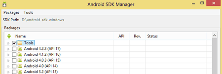

2. Im SDK-Ordner den Android SDK Manager starten und die "Tools" installieren (Screenshot 1). Beide Pakete akzeptieren und nachladenlassen.

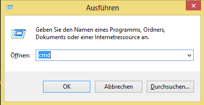

4. Öffne CMD (Wind+R und dann cmd eintippen und mit ok bestätigen) (Siehe Screenshot 2)

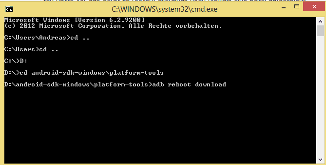

5. Anschließend in den android-sdk-windows/platform-tools Ordner navigieren
6 . und dann folgendes eingeben: "adb reboot download" (bitte ohne "", um in den Download-Modus zu booten, Screenshot 3)
oder
"adb reboot recovery" (bitte ohne "", um ins recovery zu booten)
