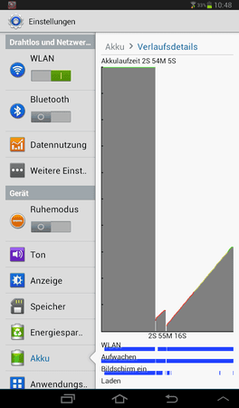

seit kurzem spinnt meine Akkuanzeige bzw. ist das Tabl schnell leer...
Hat noch einer so eine Akkukurve?
Rom CM10.2

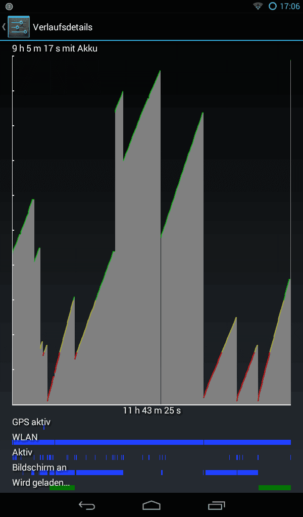

Es wird geladen und ist dann auch voll..
Und beim nächsten mal aufdrehen wächst die Kurve wieder von unten nach oben ohne Ladegerät !!!
Mal eine andere Rom oder andere nightly versucht? Nicht, dass es nur ein bug in der aktuell laufenden Rom ist - nur zum Ausschlussverfahren.
Mehrere nightly und jetzt extra das samsung rom
von sanmobil 4.1.2 installiert...

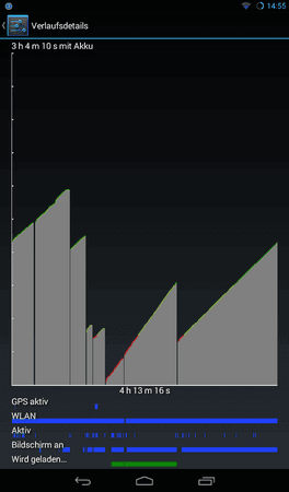

Voll geladen 100% passt
Netzteil entfernt 1h video geschaut noch immer 100% tab ausgeschalten.
Nächsten morgen die Meldung akku schwach 2%
kein Ladegerät angesteckt und der akku wird besser und besser!?!
So wurde heute zum Samsungservicepoint gebracht...
Akku wurde erneuert Jetzt wieder alles in Ornung!!!
