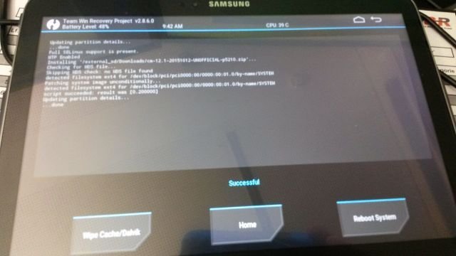

Hab gerade die Alpha 15 auf meinem P5210 geflasht.
Mit TWRP 2.8.6.0 und alles ist normal durchgelaufen.
Konnte bisher nix negatives feststellen werde aber weiter testen und berichten.

Frische Installation oder von 14 auf 15 update?
Ach sorry, war ein Update von 14 auf das 15.
