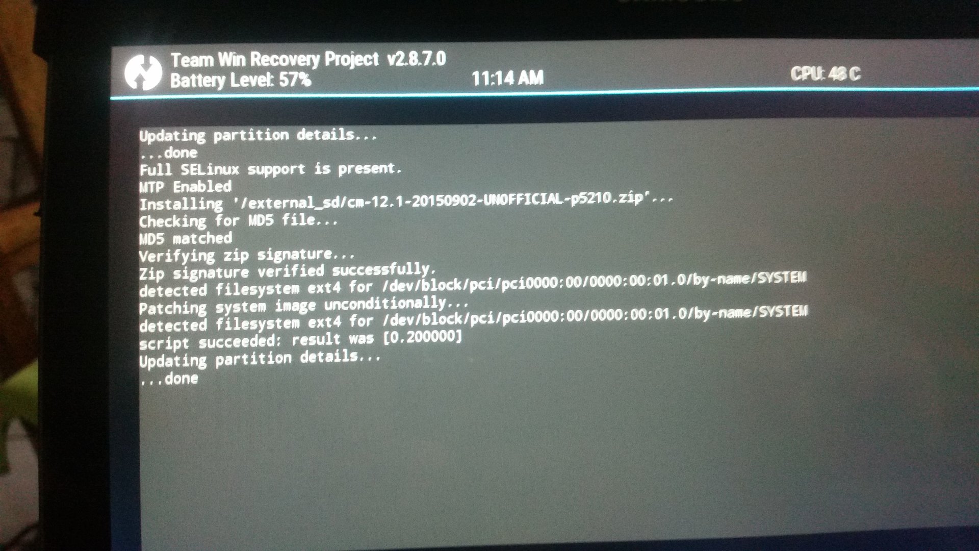

Hab es mehrmals runtergelaufen und auch die twrp ausgetauscht immer Fehler Abbruch
Muss heut abend nochmal schauen aber war irgendwas mit ext_4
Heute neu geladen. Funktioniert. Leider beendet sich der Google Play Dienst andauert.
Also hab es nochmals versucht hab die md5 vergessen hat soweit alles geklappt, nun komme ich bis zu wlan Einstellungen und dann geht nichts mehr, app reagiert nicht mehr, steht da
Hab es hinbekommen erst mal formatieren, ist besser (-:
