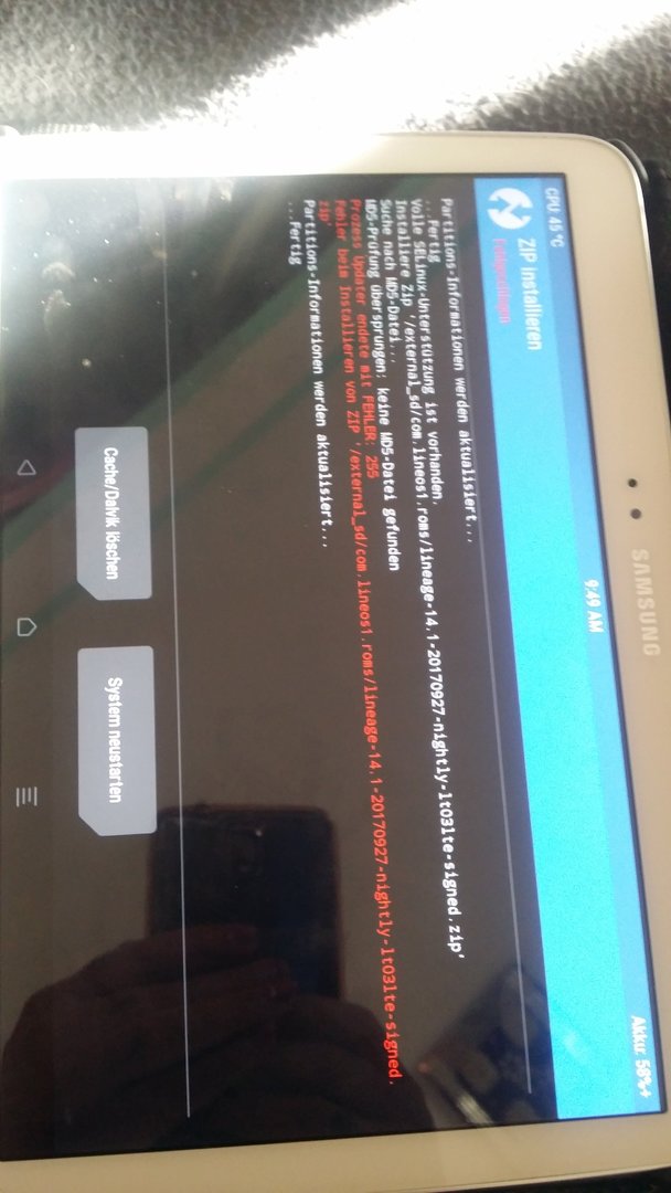

Hallo
Ich habe das tab 3 10.1, gt-p5220
Gerootet ist es, twrp 3.0drauf
Versuche schon ewig, das CM zu flashen über recovery.
Fehler 255, kommt da immer.
Kann wer helfen?
[doublepost=1507474602,1507473590][/doublepost]Anbei ein Foto
@Luedor
Das was Du versuchst zu flashen, ist definitiv keine ROM für dein Tab 3! Du versuchst eine ROM vom Note 10 zu flashen!
Nimm einfach eine ROM, die hier im Forum verlinkt ist. Dann klappt es auch.

Danke die rom war falsch und jetzt hat es geklappt.
