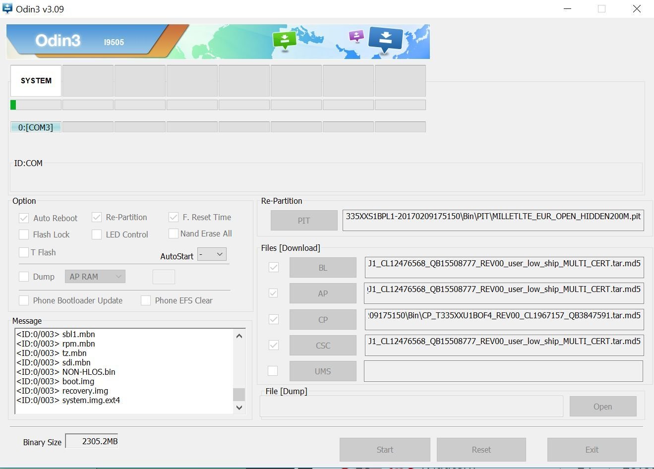

Hallo Gemeinde,
ich weis leider nicht mehr weiter und brauche euren Rat.
Da die Installation einer bestimmten App auf meinem SM-T355 mit Stock ROM 5.1.1 immer scheiterte habe ich das Custom ROM von Dirty Unicorns, DIRETY-DEEDS-v10.0 mit der Android Version 6.0.1 geflasht. Das ging soweit ganz gut:
Zuerst das TWRP 2.8.3.0 für das T335 über Odin geflasht (, dann vergessen ein Backup vom Stock ROM zu machen) und dann DU_milletlte_6.0.1_20160327-0025.v10.0-DIRTY-DEEDS.zip über die SD-Karte installiert. Auf dem Custom ROM läuft jetzt zwar die bestimmte App, jedoch hat das ROM Mängel. So funktioniert die Frontkamera nicht und was mich deutlich stört ist, dass keine ankommenden Anrufe signalisiert werden sowie abgehende Anrufe in der Dialer-App nicht abgebrochen werden können.
Also bestand der Wunsch zurück zu einem Stock ROM auf 5.1.1-Basis. Dazu habe ich zunächst ein TWRP-Backup der DU Custom ROM-Installation gemacht (, weil ich diesmal dran gedacht habe).

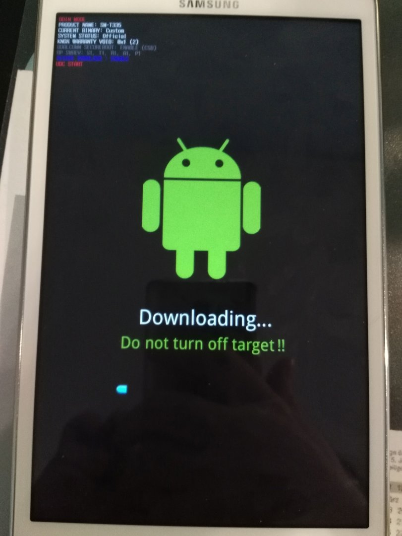

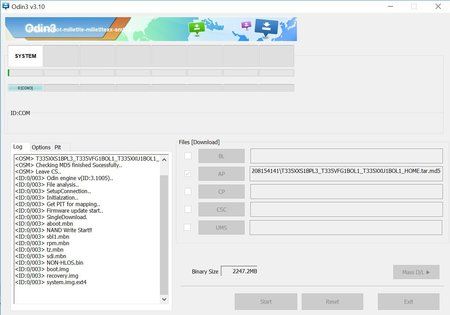

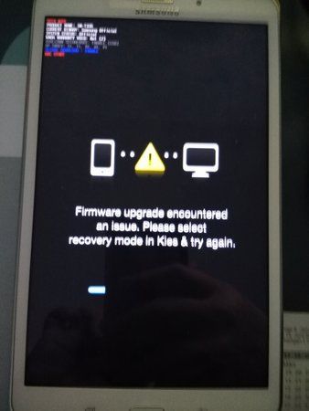

Aber egal in welcher Kombination (s.u.) ich das Flashen eines Stock ROM probiere, Odin bleibt immer beim Schreiben der Datei system.img.ext4 hängen. Nach spätestens 24 Stunden ohne erkennbaren Speicherfortschritt breche ich Odin ab.
Die aktuellen Samsung-Treiber sind installiert, der Virenscanner ist abgeschaltet solange Odin läuft. Das Tab hängt direkt an einem USB 2.0-Port (kein Hub dazwischen). Odin wurde mit Administrationsrechten ausgeführt. Ich habe mehrere Odin-Versionen probiert: 3.0.9, 3.10.6 und 3.12.3.

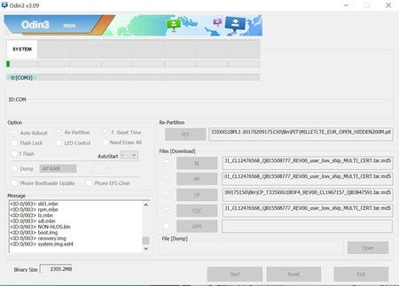

Die zu flashenden Stock ROMs habe ich mir mittels SamFirm 0.3.6 gezogen, jeweils in der .tar.md5-Version als auch in der Binary-Version mit den vier separaten Files BL-xxx, AP-xxx, CP-xxx und CSC-xxx. Und das auch für die drei in Frage kommenden Regionen DTM (Telekom), VD2 (Vodafone) und DBT (Germany). D.h. mir liegen sechs Stock ROM zur Auswahl vor. Aus einem der Stock ROM habe ich mir eine PIT-Datei extrahiert.

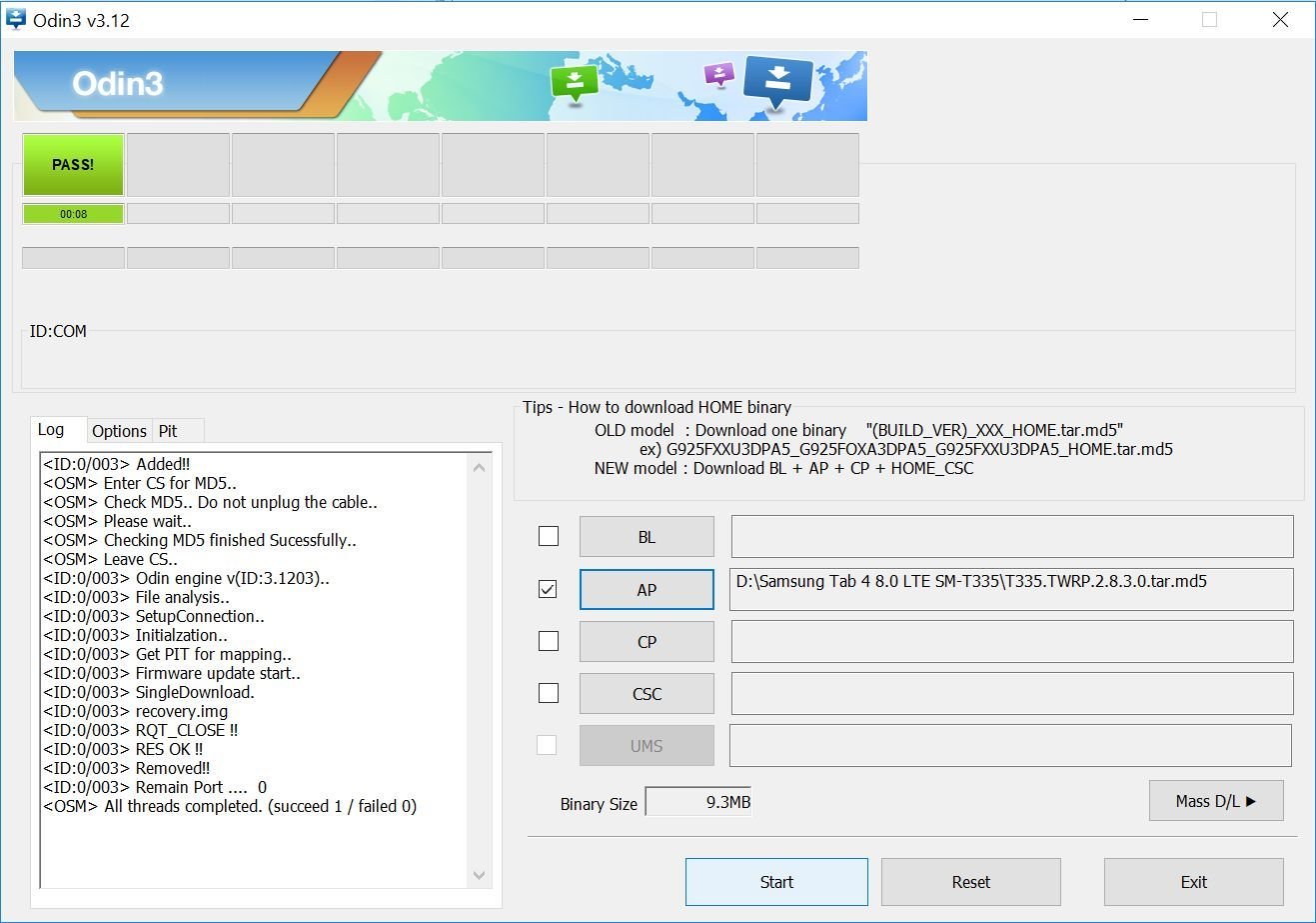

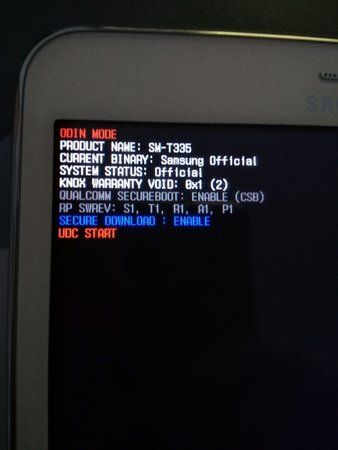

Es scheint egal zu sein, welches Recovery geflasht ist, wenn ich Odin zum Stock ROM-Flashen starte. Neben dem TWRP 2.8.3.0 habe ich mir aus einem Stock ROM noch das original Recovery extrahiert und vorher geflasht sowie als dritte Alternative das Recovery aus dem File CF-Auto-Root-milletlte-milletltexx-smt335.
Vor dem eigentlichen Flashen und nach dem vorangehenden separaten Flashen des Recovery Images wurden (über TWRP) alle notwendigen Speicherbereiche gewipet, jedoch keine Größenänderungen oder Neuformatierungen vorgenommen. Wie gesagt, Odin bleibt beim Schreiben von system.img.ext4 stehen.
Dabei ist es egal, ob ich das jeweilige .tar.md5-File oder die vier einzelnen Binary-Dateien flashe (s. Bilder), ebenfalls egal scheint zu sein, ob ich zusätzlich die PIT-Datei mitangebe oder nicht. Ich habe es auch mit und ohne dem gesetzten Flag Re-Partion probiert
Das Restore des TWRP-Backups der DU Custom ROM-Installation läuft übrigens problemlos.
Jetzt die Fragen:
