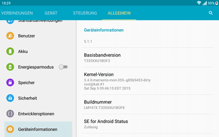

wnn ich morgen mal an meinen PC komme schau ich nochmal nach den benötigten Files, weiß nur nicht wo ich die hochladen kann. Sucht mal nach TWRP GALAXY TAB 4 8.0 T335, ebenso muss es bei xda einen passenden Kernel geben, dieser und SU einfach über das TWRP flashen. TWRP habe ich mittels ODIN geflasht.
Evtl. hiöft der Screenshot mit dem Name des Kernel.

[doublepost=1447352173,1447349465][/doublepost]Achso, CF Autoroot funzt mit Lollipop nicht mehr...

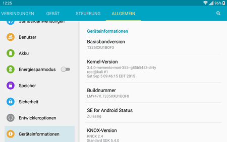

Gravity Screen hab ich mir jetzt mal drauf geklatscht, funktioniert wohl ganz gut. In-App hab ich nicht getestet, zumindest ploppt das Fenster hierfür auf. Hab ein ungebrandetes Gerät, wie gesagt hab ich mir die Schweizer ROM runtergeladen und geflasht-anbei mal der Screenshot mit den Softwareinfos.
