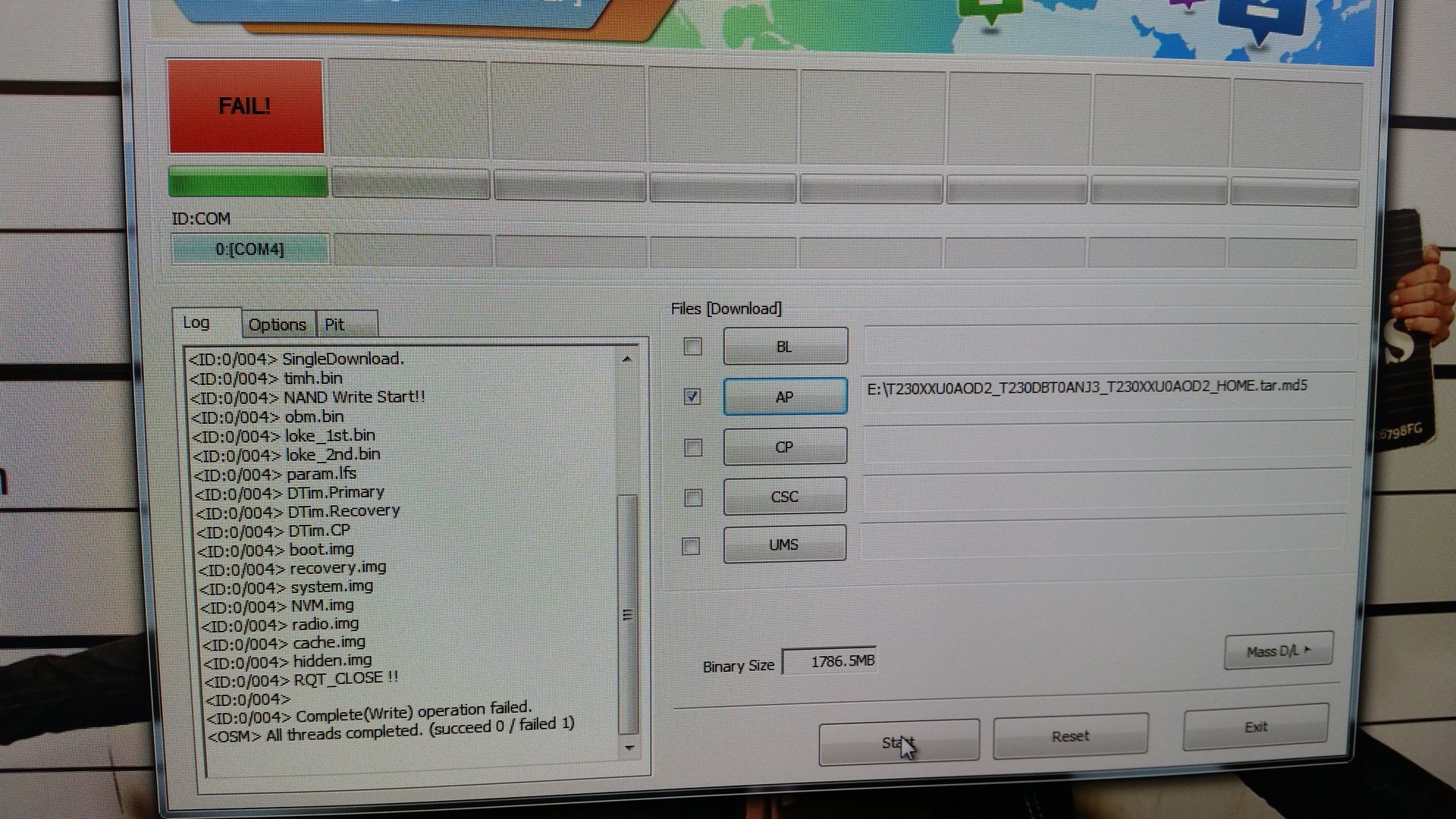

habe hier ein Tab 4 von einem Freund. Er hat es zu seinem BMW dazu gekriegt. Die ganze Benutzeroberfläche war auf BMW connect ausgelegt. Er wollte es aber normal nutzen und hat versucht die original Firmware mit Odin zu flashen.Jetzt geht gar nichts mehr. Habe schon stundenlang gegoogelt aber nichts brauchbares gefunden.
Also...Es ist ein Tab 4.7.0 SM T230NY. Er hat sich eine Anleitung rausgesucht und sich strikt dran gehalten. Kies und Odin installiert, von Sammobile die Firmware geladen (SM-T230 22.04.2015 DBT T230XXUOAOD2 4.4.2).

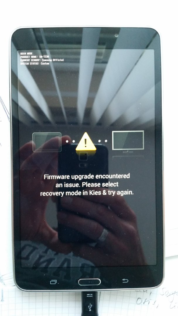

Der Flashvorgang lief wohl auch bis zum Ende durch. Der Ladebalken auf dem Tab war zumindest bis zum Ende. Odin zeigte am Ende aber Fail. Wenn man das Tab anmacht, kommt nur noch der Startbildchirm von Samsung. Es geht auch nicht mehr aus. Power lange drücken geht auch nicht.Versucht dann neu zu starten. 3 Tasten Kombi bringt mich nur noch zu einem Bildschirm mit gelben Dreieck in der Mitte, links davon ein Tab, rechts ein PC. dadrunter steht Firmware upgrade encountered an issue. Please select recovery mode in Kies & try again.
Kies erkennt das Tab aber gar nicht mehr. Odin ja.

Wenn das gelbe Dreieck kommt sollte es (glaube ich) mit "Volume up" drücken weiter gehen.
Mir geht es eher darum wie ich das tab wieder zum laufen kriege. Also wie ich jetzt ne Firmware flashen kann. Habs einfach nochmal probiert. Aber selbes Ergebnis...

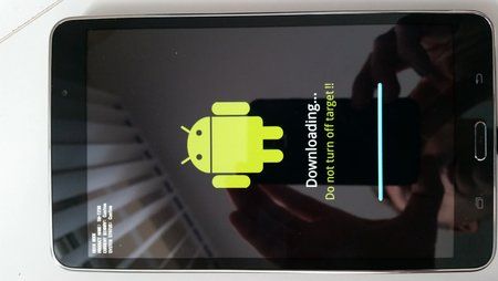

[doublepost=1463418733,1463418616][/doublepost]Das tab bleibt dann so stehen...
[doublepost=1463418965][/doublepost]So sieht's dann nach Neustart aus...

Ich hatte kürzlich ein ähnliches Problem und auch alles mögliche probiert. Am Schluss hat es dann geklappt in dem ich einen anderes USB-Kabel und einen anderen USB-Port verwendet habe.
Vieleicht auch mal eine andere Rom verwenden
Und Kies würde ich wieder deinstallieren. Zumindest sollte es nicht gleichzeitig mit Odin laufen.
Kies beenden wenn du mit Odin flasht. Das kannst du im Windows Taskmanager erledigen.
Ansonsten über Kies die neue Firmware einspielen über Eingabe des Geräte Typs und der Seriennummer. Ist eigentlich kein größeres Problem. Hatte das selbe Problem schon mal beim S3 gehabt.

hat funktioniert, mit Odin und Firmware T230XXU0AOD2_T230DBT0ANJ3_T230XXU0AOD2_HOME.tar.md5
