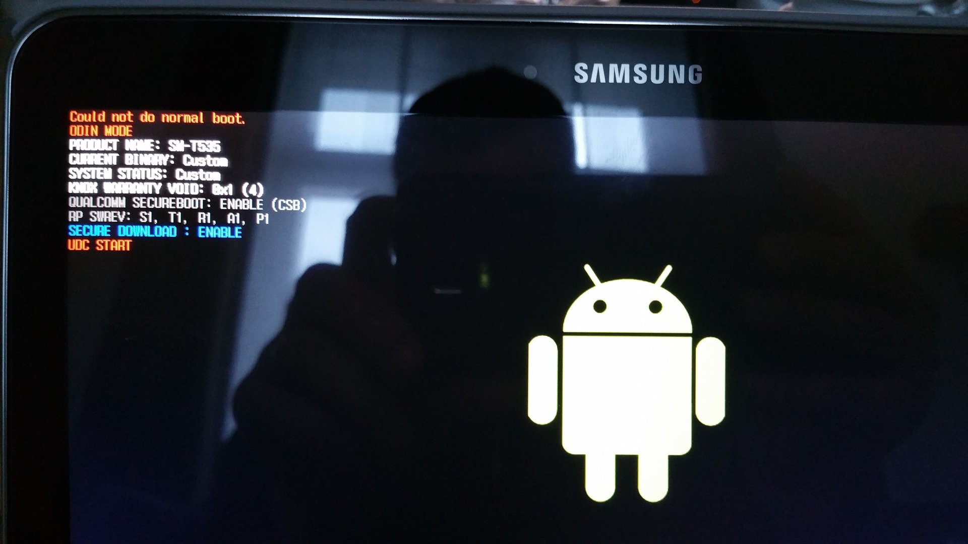

Hallo Leute,
ich bin verzweifelt auf der Suche nach einer Firmware für mein Tablet (Galaxy SM-T535). Ich habe mir schon einige Dateien runtergeladen, aber bei mir scheitert es schon daran, dass ich gar nicht erst ins TWRP Menü komme um ein Factory Wipe durchzuführen.
Jedesmal wenn ich den Recovery Mode starte bekomme ich das Bild (siehe Foto) und es passiert gar nichts, es steht da auch nur was von ODIN Mode, versteh nicht so gut englisch. Ich kann dann nur ein Recovery machen und alles ist wie vorher. Das klappt ja wenigstens :)
Kann mir jemand evtl. sagen wo ich die Firmware für mein Tablet für Android 6 bekomme? Am liebsten wäre mir eine die ich mit Odin aufspielen kann, damit kenne ich mich wenigstens aus (zumindest einigermassen). Und eine Anleitung wie ich in dieses blöde TWRP Menü komme um das Factory Wipe usw. auszuführen.
LG, dickerOnkel
Das liegt daran, daß es kein offizielles Android 6 für das Gerät gibt.

Custom ROM spielt man einzig und allein per Custom Recovery auf. Per Odin läuft da gar nix. Lies dich >>hier<< ein. Da ist alles wissenwerte drin was man braucht um CM13 zum booten zu bewegen. Die richtigen Daten sind natürlich Grundvoraussetzung. Bei dir scheint was nicht gepasst zu haben, sonst hätteste keinen Bootloop.

Als Erstes solltest Du mittels ODIN eine normale Firmware flashen -> Download firmware: T535XXU1BOH4_T535VFG1BOH2_VD2 (Anleitung: [Anleitung] Debranden von Samsung Galaxy Smartphones[4 tlg.-FW] )
Dann rooten: [Anleitung] Aktivierung des Root Zugriff - Galaxy Tab 4 & Tab Active 8" und 10.1" -
Danach wie oben beschrieben TWRP flashen. Dann kann über die .zip-Dtei erst das ROM geflasht werden.

Stock = original Firmware
Siehe Beitrag oben. Erst mal das Gerät wieder lauffähig bekommen. Dann über CM und TWRP nachdenken.
Also ich habe Dank Odin mein Gerät wieder so wie es war. Ich habe eine Recovery ROM gefunden mit der ich mein Tab auf den Urzustand zurücksetzen kann. Also nicht Werkseinstellung sondern so wie ich es zuletzt genutzt habe.
Die installierte Version ist 5.0.2.
LG dickerOnkel
