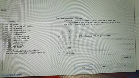

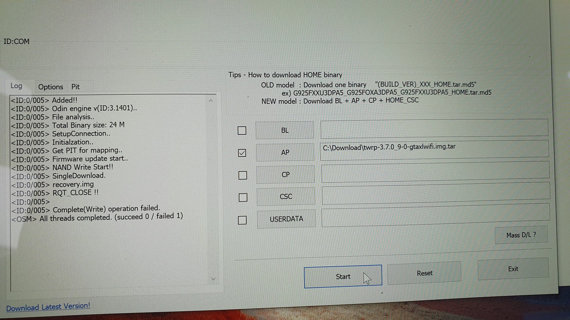

Wenn ich hier versuche mit ODIN zu flashen, bleibt es bei "SetupConnection" hängen

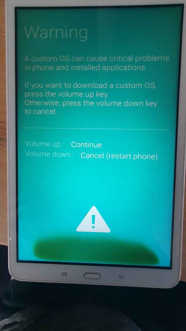

Lauter-Taste, den Power-Button und den Home-Button => es kommt der "Warning" Bildschirm und mit Volume up komme ich dann weiter

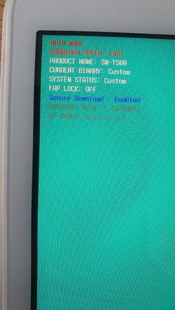

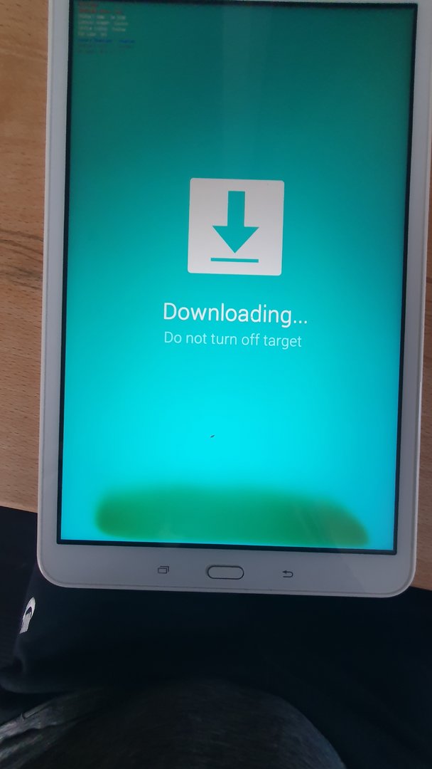

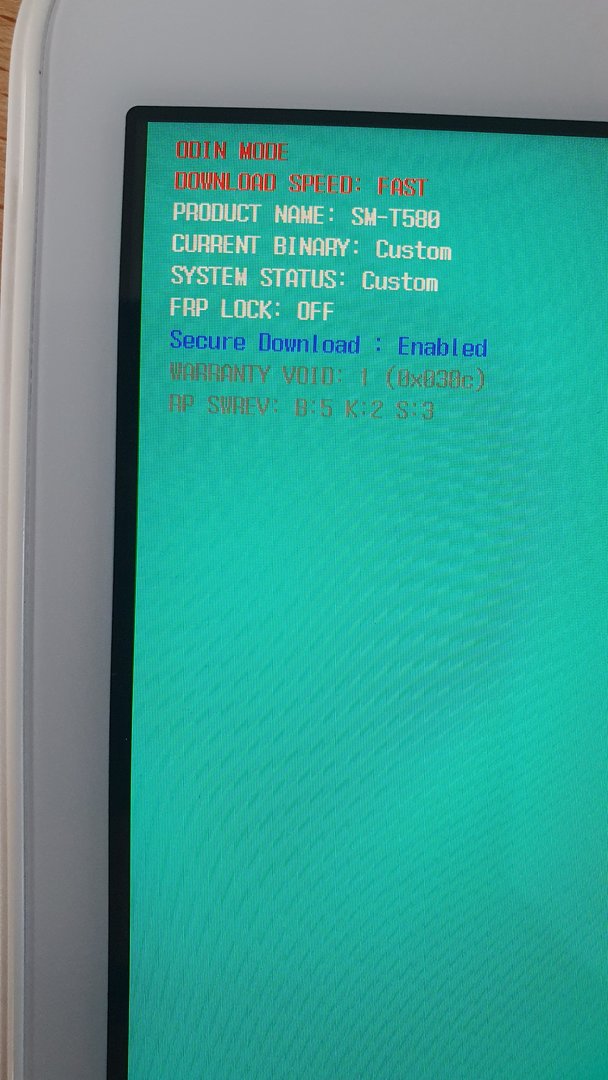

Ich habe mal Bilder gemacht wie weit ich komme.
Danke übrigens für Deine Mühe!
OK. Ist der Download vom recovery i.O.? Mal mit der md5 überprüfen.
Da ich mit Linux arbeite weiß ich nicht was das Original-ODIN an Endungen akzeptiert.
Vielleicht mal das entpackte recovery als recovery.img probieren oder das .tar file zum .tar.md5 umbenennen.
Vielleicht sind auch die Partitionsdaten nicht mehr i.O. Dann hilft wohl nur noch alles löschen und ganz von vorn.
Dabei leider Datenverlust !
