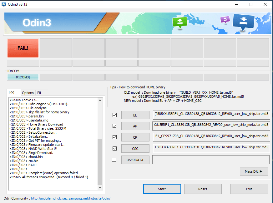

Hallo alle zusammen,
ich habe vor einigen Tage aus versehen bei flashen mit Odin 3.13 von neuen Firmenware die Option 'flash lock' aktiviert und auf Start gedrückt. Dann dachte ich mir Mist was hast du gemacht. Aber Abbrechen von Flashvorgang wollte ich nicht machen. Das flashen von neuen Firmenware ging erfolgreich durch. Ich dachte mir uhhh nochmal Schwein gehabt. Mein SM-T585 funktioniert soweit einwandfrei. Nur ich habe heute gemerkt, das ich jetzt nur aktuelle geflashte Firmenware mit Odin 3.13 flashen kann und alle andere Firmenwares von früher funktionieren nicht mehr mit Odin :-( Kommt immer eine Fehlermeldung. Gibt es eine Möglichkeit diese 'flash lock' wieder rückgängig zu machen? Damit ich auch ältere Firmenwares verwenden kann?
