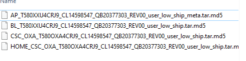

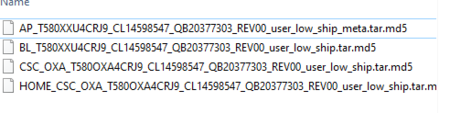

Firmware, mehrteilig, siehe Anlage
Odin3 V3.13 .1
Odin3 V3.14.1 und andere

Hast Du home csc oder CSC genommen?
Home CSC
Ohne und mit Bootlader probiert
@achvio
Versuch es nochmal mit der CSC, AP und BL natürlich auch.
