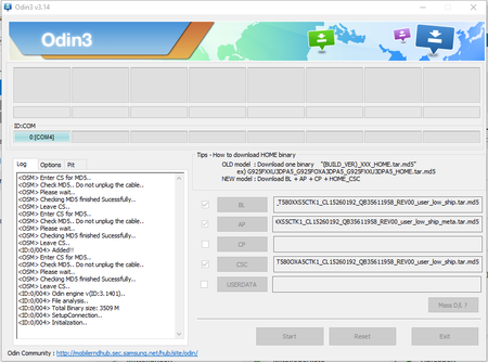

Das hab ich schon probiert, aber es läuft ab "Initialization" nicht weiter. Was ist das Problem?

Screenshot von Odin, Foto vom Tablet Bildschirm, ...
Odin

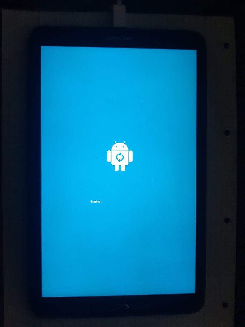

Der Bildschirm des "Bootvorgangs"

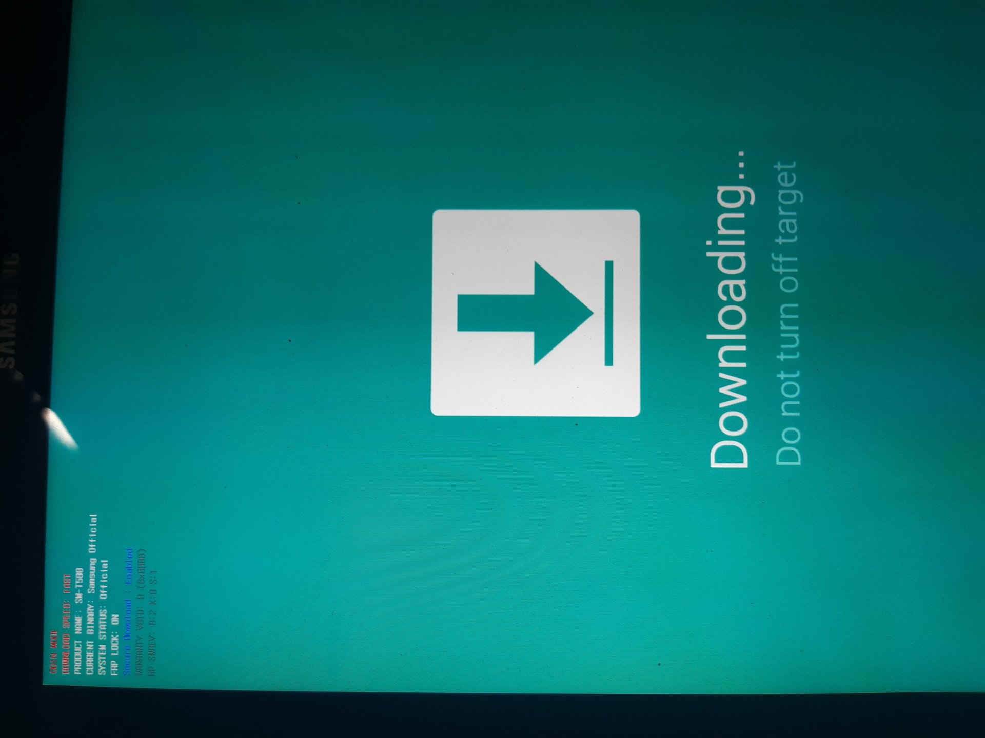

Der Bildschirm im download mode, während Odin läuft
bei welchem Booten?
diesen Bildschirm hast du bevor du in Odin auf start drückst, richtig?

bei welchem Booten?
Wenn ich es laufen lasse, ohne in den Download Mode zu gehen.
Anderes USB Kabel/anderen USB Port (am besten USB2.0) am PC getestet?
Anderen PC getestet?
Der Bildschirm ist die ganze Zeit so, egal ob vor dem Start oder danach.

optimus one user schrieb:
Einfach Mal starten und den Bildschirm mit erasing abwarten.
"Erasing" wechselt sich in einer Dauerschleife aller paar Sekunden mit "Installing system update" ab. Ich kann es mal eine Nacht so liegen lassen, aber ich glaub nicht das da etwas anderes passiert
