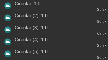

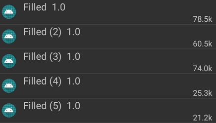

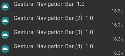

was mir jetzt aufgefallen ist, dass unter Installierte App's einige Doppelt bzw. mehrfach vorhanden sind.
Hat das seine Richtigkeit oder kann man die gefahrlos löschen ?
Dank im voraus!
@ABDUL
Beim Lineage 18.1 hab ich die genauso, allerdings ohne die Erweiterung 2,3,4,5 und sie zeigen alle auf das gleiche Packet.
Bzgl 18.1 würde ich sagen, dass es sich um einen Anzeigefehler handelt. Wenn bei dir unter 17.1 ebenfalls alle Circular auf das gleiche apk verweisen, wird es ebenfalls ein Anzeigefehler sein.
Reaktionen: ABDUL
@h0sch180
bei 17.1 wird das per Total Commander unter Installierte App's angezeigt...
meinst Du dass das wirklich ein Anzeigefehler ist? Dann ist die Sache als Erledigt zu sehen.
Gruß ABDUL^^
@ABDUL
Ja gut, wenn der Total Commander das anzeigt, dann liegen da wohl wirklich mehrere Versionen rum.
Könnte dann mit den Lineage Updates zu tun haben, sprich du hast vor 6 Monatsupdates die 17.1 auf deinem Tablet installiert.
Reaktionen: ABDUL
