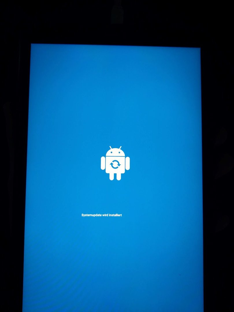

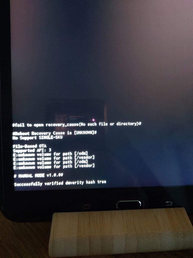

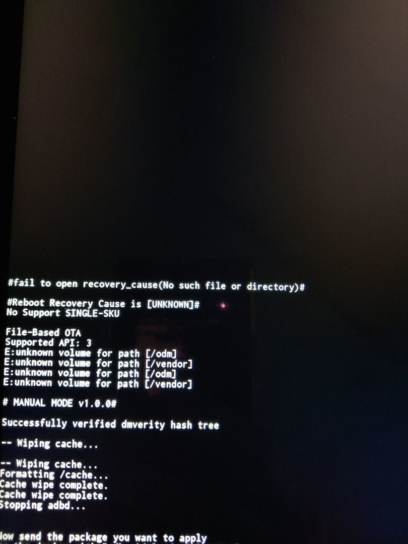

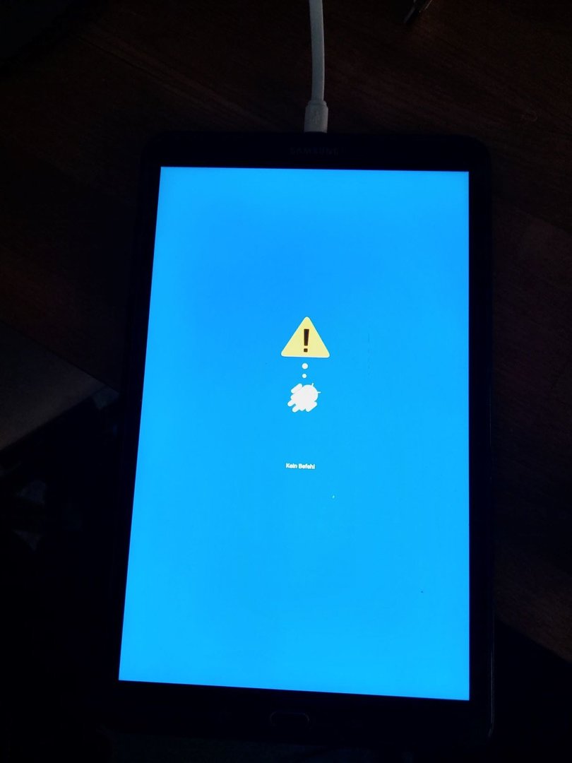

Hallo Schwarm, mir ist ein (hoffentlich) "kleines" Malleur passiert.
Bei der Installation vom TWRP aus dem Playstore ist irgendwas Schief gelaufen.
Wollte mein Tab A auf Android 10 (Lineage) aktualliesiern.
Leider jetzt diese Meldungen beim wechsel in den Fastboot
Was hb ich da Falsch gemacht, und wie würde ich TWRP zum laufen bekommen zur Installation der Custom Rom
Entwickleroption USB Debuggung und OEM Entsperrung ist aktiviert

@Hatch Du findest eine Anleitung hier. Wenn du nicht weiterkommst, sag bescheid.
Reaktionen: Hatch
Gracie, es war der Haken in den Optionen für AUTO REBOOT, den musste ich noch raus machen.

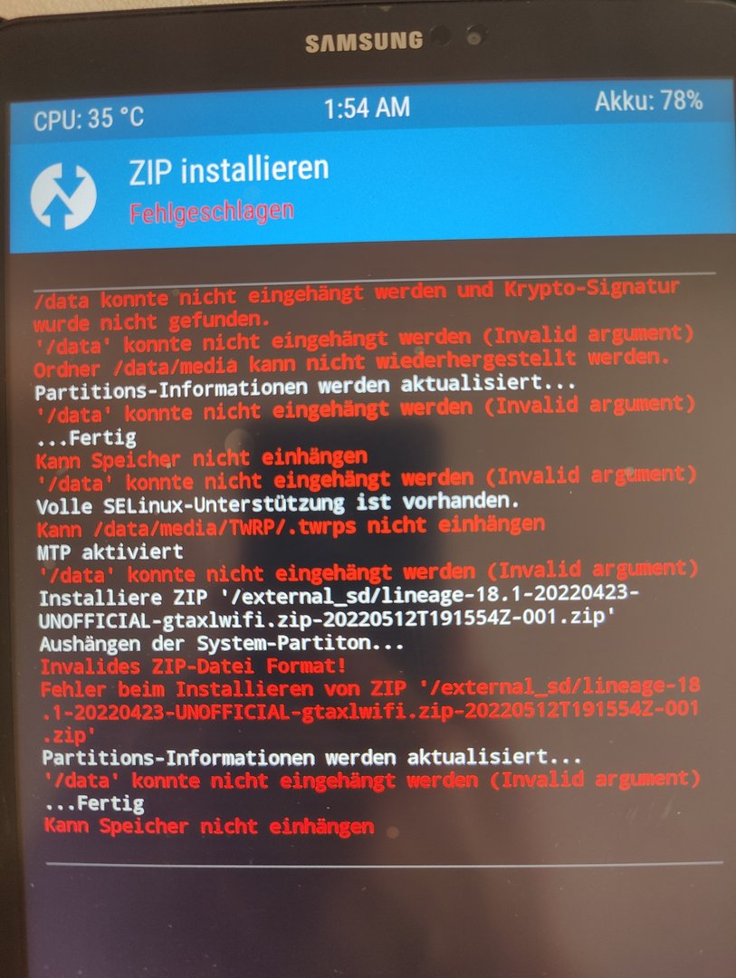

Das Update von TWPR auf 3.6.9 irgendwas hat ma geklappt, aber das Flashen von Lineage im ersten Anlauf noch nich
@Shakyamuni Weil /data nicht gelesen werden kann.
...und weil deine ZIP nicht flashbar ist.
Mitten im Dateiname steht ".zip" und am Ende logischerweise. Nimm das ".zip" in der Mitte weg und versuch es noch mal.
Gute Idee....hab ein "ZIP" rausgenommen, gleiche Fehlerkette wie oben, beginnend mit
/data konnte nicht eingehängt werden
und
Invalides ZIP-Datei Format
