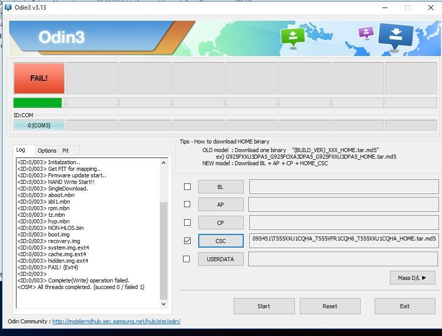

Hallo, habe Probleme beim Upgrade meines Tab A T555, Datei entpackt und Odin gestartet, dann Fehlermeldung und nichts geht mehr. Habe nur eine Datei wie soll ich die CSC auswählen? Der Download am Tab scheint noch zu funktionieren a
ber mehr geht nicht.. Könnte HILFE gebrauchen!!!

@Ralle9505
was wolltest du genau machen?
[doublepost=1540224356,1540224288][/doublepost]Die Datei die du da hast gehört ausschließlich in den AP Slot!
Wenn du die Firmware neu sauber flashen willst brauchst du die mehrteilige Firmware.
Diese bekommst du nur mit dem PC Programm SamFirm und dort einem Haken bei "Binary Nature"
Danke für den Tip...
Ich hatte Probleme mit einer App die auf den USB Port zugreifen wollte und werder die Entwickler Option noch sonstige Einstellungen haben Erfolg gebracht, deshalb habei ich etwas voreilig den Flash Vorgang gestartet. Übrigens habe ich auch den AP Slot vorher versucht..mit gleichem Ergebnis, das Tab meldet das die Größe nicht passt. Werde deinen Tip versuchen... melde mich dann

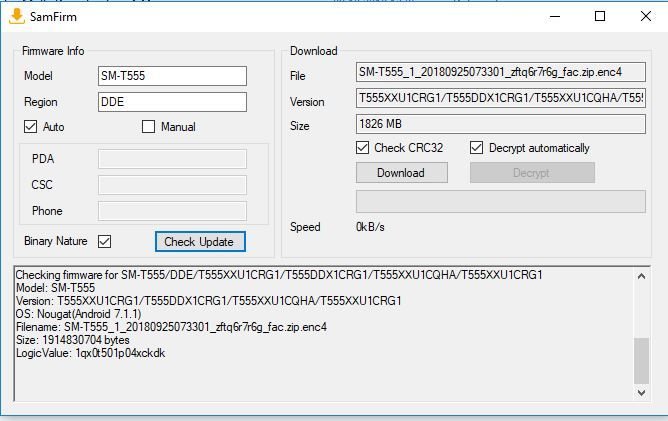

Leider neue Probleme, habe über SamFirm eine Datei geladen (siehe Filename) die ich aber werder mit ZIP noch über der ENC4 von Kies entpacken kann. Gibt es da einen Trick??? Habe ich etwas falsch gemacht?
Bearbeitet von: maik005 - Grund: Bild angehängt. Gruß maik005
Das entschlüsseln macht SamFirm....
Am Ende hast du eine normale ZIP Datei.

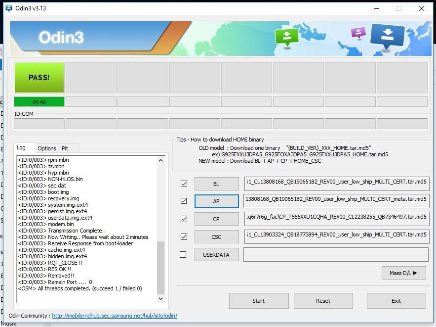

DANKE !!! war wieder mal zu ungeduldig, alles läuft wieder wie gewohnt.
