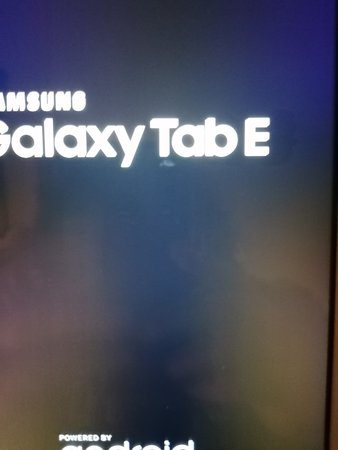

Ich hab für relativ wenig Geld das oben genannte Tablet erstanden, wollte erstmal einen Root installieren, hier wurde ich fündig. Nachdem ich mit Odin über den Download-Modus den Root aufgespielt hatte, rebootete kommt das Gerät nicht über den Bootschirm nicht hinaus. Keine Fehlermeldungen beim Aufspielen
Ich hoffe es gibt eine Möglichkeit es zurückzusetzen, damit das Tablet wieder normal läuft.

Hallo, als erstes mit Odin die Stockrom wieder installieren, dann nochmal von vorne anfangen. Nach welcher Anleitung hast Du root versucht?
Reaktionen: Daranus

Wo bekomme ich die Stockrom?
PS: es lässt sich gar nicht mehr ausschalten, bleibt auf dem Bootschirm stehen

Die Stockrom bekommt man mit Samfirm reborn. Findest Du hier im Forum.

Hab ich nun runtergeladen, was ich nach dem Bild von Odin nicht verstehe, da sind 4 Tar-Files, ich habe aber nur eines, Wo soll ich das einbinden?

In AP einfügen.

Jeht wieda, Danke😀
