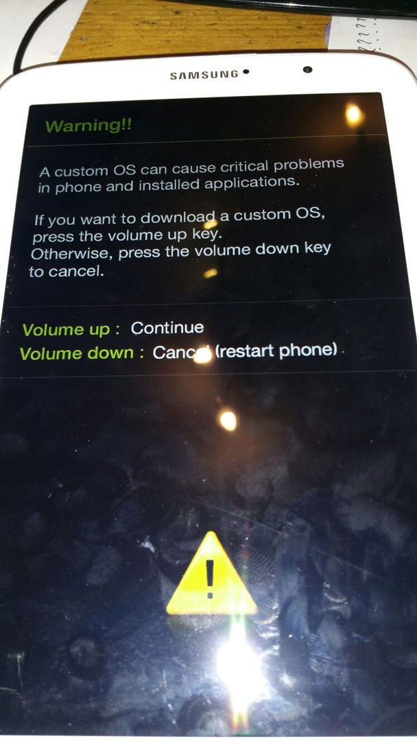

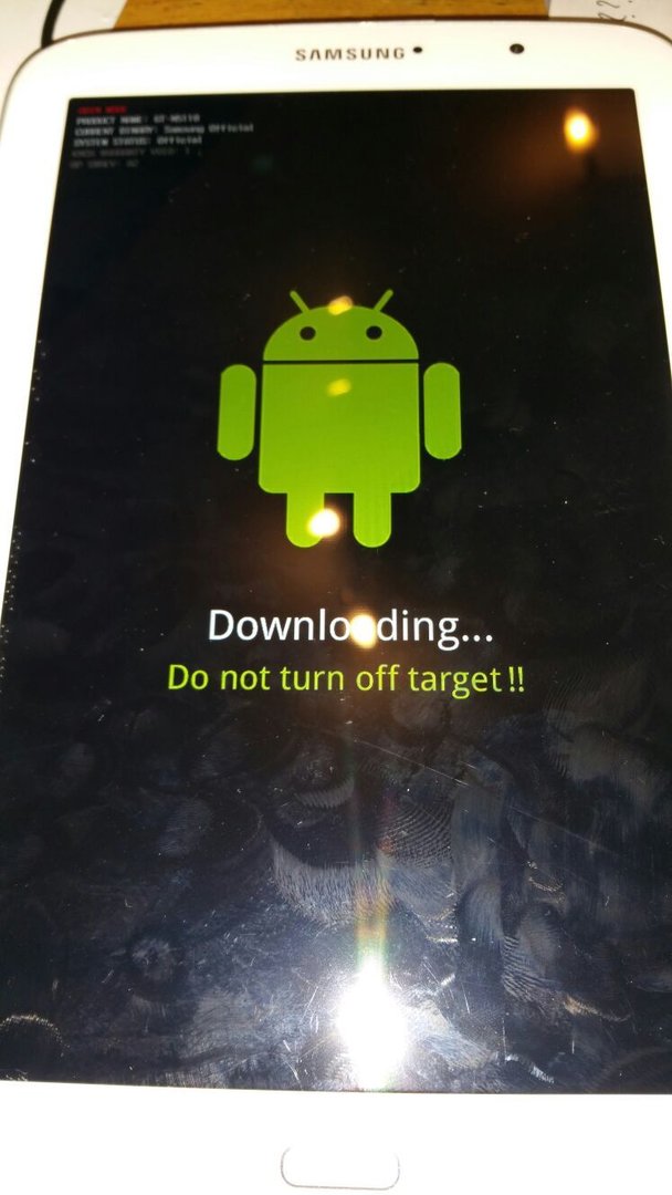

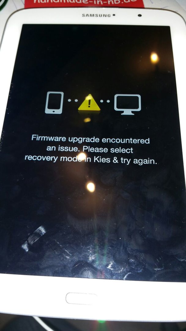

Hallo Zusammen, ich habe ein N5110 auf dem Tisch und folgendes Problem:
Das Tab läßt sich nicht ausschalten und nicht starten. Wenn ich Home + Vol.- + Power drücke kommt zwar der Download-Bildschirm aber nichts weiter. Eine Verbindung mit dem PC über USB-Kaber funktioniert auch nicht. Was ist nur kaputt?
Ich bin Ratlos. Kann mir jemand helfen?
Damkesgrüße im voraus, Müscha
Hänge es mal an das Ladekabel. Erscheint die Akku-Ladegrafik mit einem größer werdenden Grünanteil?
Nein, es zeigt sich nur "Firmware upgrade encountered an issue. Please select recovery mode in Kies & try again.". Aber da ich keine Verbindung zum PC bekomme fällt das für mich flach. Aber wenn ich es ans Ladekabel schließe wir es geladen. Die Bilder zeigen die drei Möglichkeiten die ich habe aber ohne ein Weitekommen in irgend eine Richtung.
Muescha

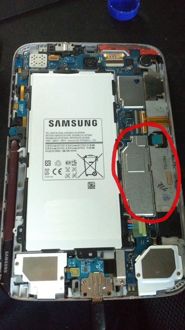

Hallöchen,
also mein Galaxy Note 8.0 hängt im Starten fest... Die Musik beim Samsunglogo geht nur halb durch und danach gehts nicht weiter. In den Reset Modus komme ich auch nicht (Volume up + Home + Power) da kommt dann wieder nur das Samsung Logo.
Und beim Flashen einer neuen oder alten Version wird das Gerät an der, von hinten betrachtet, rechten Seite extrem warm (habs mal auf einem Bild markiert)
Bei Odin kommt nur folgende Meldung:
<ID:0/003> Complete(Write) operation failed.
<OSM> All threads completed. (succeed 0 / failed 1)
Das Akku habe ich auch einmal komplett getrennt (um das bios zu rebooten?)
Ist mein Tablet noch irgendwie zu retten?
