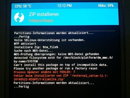

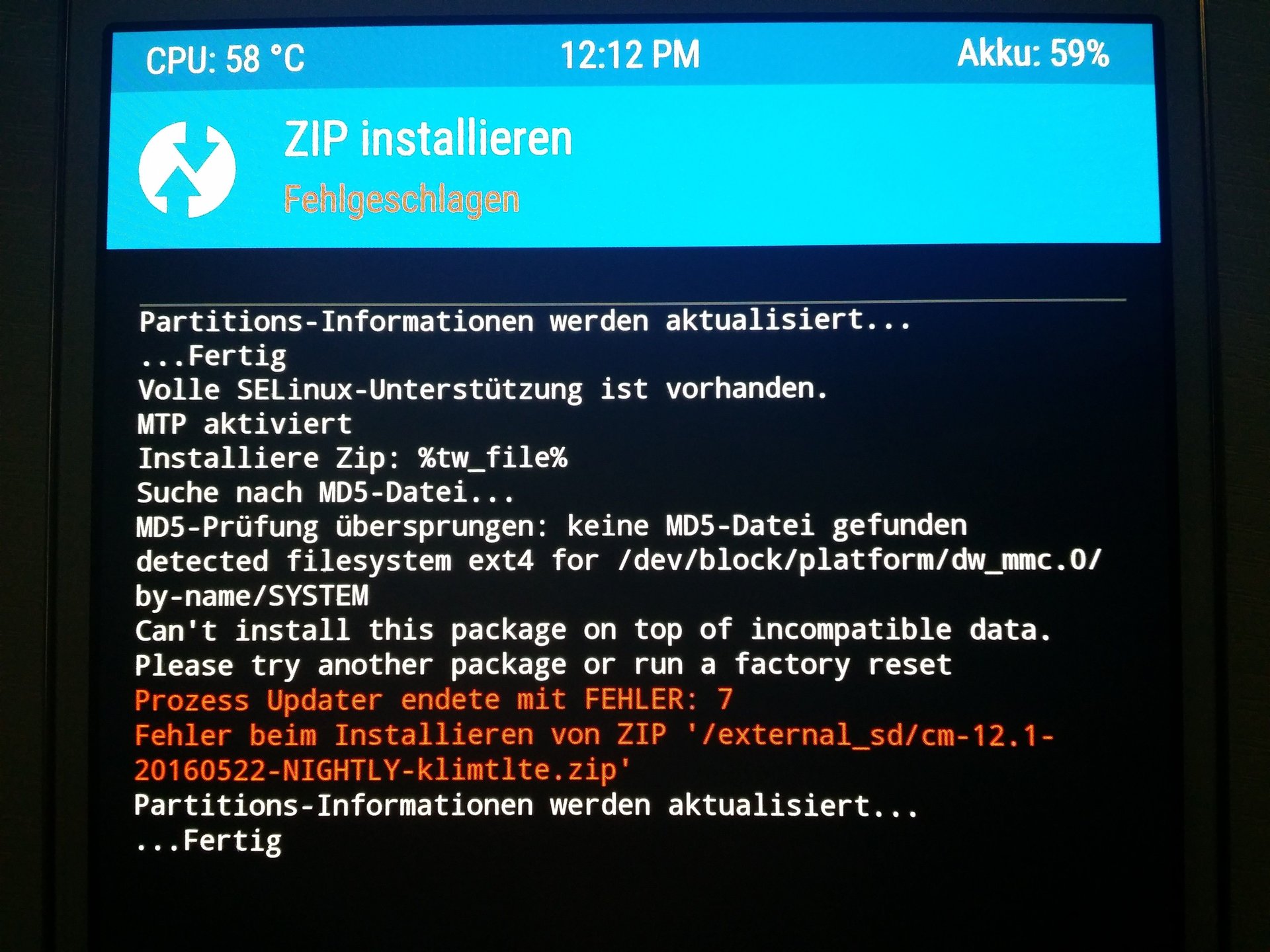

Wollte mein Tab S 8.4 auf CM12.1 Flaschen um die nervigen Samsung & Google Apps los zuhaben.
Habe das Tab S mit Odin3 v3.09 & twrp_3.0.2-1_sm-t705.tar geflasht.
Wollte dann folgende Datei aufspielen "cm-12.1-20160529-NIGHTLY-klimtlte". Aber jedes mal kommt die Fehlermeldung.
Kann mir jemand weiter helfen?
Hast du denn vorher einen Fullwipe durchgeführt, also SYSTEM, DATA, BOOT, CACHE, DALVIK ? Und am besten auch noch den internen Speicher? (Aber Achtung, danach sind alle Dateien weg! Vorher ggf. auf SD Karte sichern!)
Ansonsten könnte es noch sein, dass die CM12.1 Datei fehlerhaft ist, würde hier eventuell nochmal versuchen die Datei downzuloaden.
T705 und klimlte passt ansonsten nämlich.

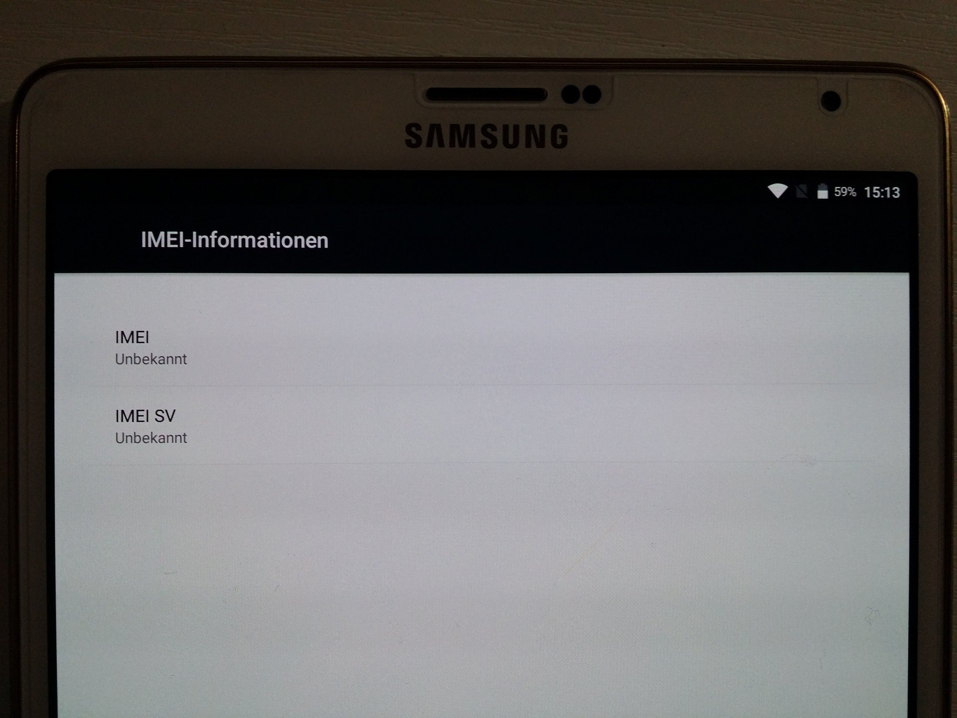

Danke für den Tip. Habe es jetzt zum laufen bekommen, nur leider ohne LTE funktion. Hatte aber diese FM hier geladen "https://download.cyanogenmod.org/?type=nightly&device=klimtlte" wo ich davon ausging, dass es die für LTE ist. Hat mir jemand einen Tip wie ich auch LTE zum laufen bekomme?
Sonst macht es ja wenig sinn.
Danke

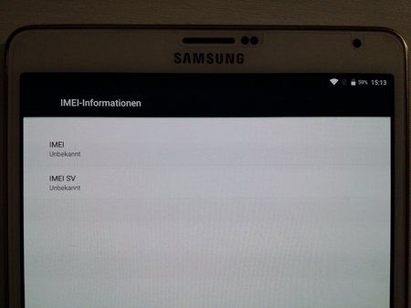

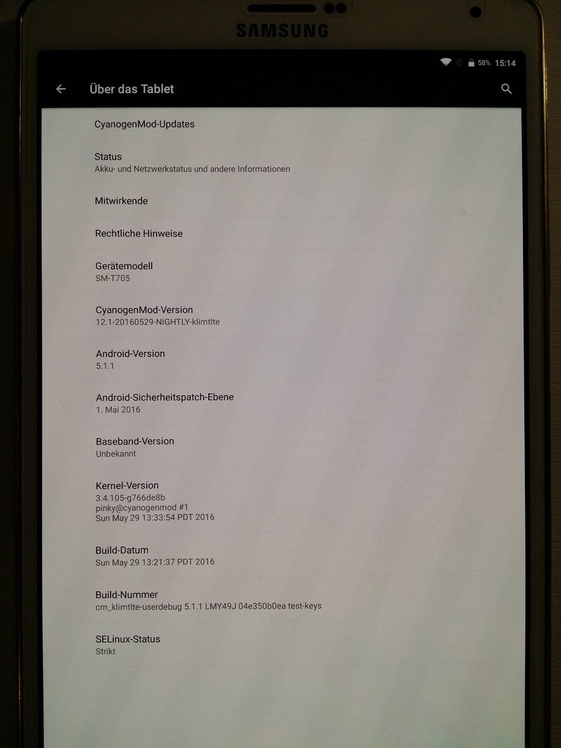

Moment, was meinst du 'ohne LTE Funktion' ?
Ist der Punkt in den Einstellungen überhaupt nicht da? Ich weiß, dass man das bei CM aktivieren muss.
Wenn nicht mach mal einen Screenshot von 'Einstellungen - über das Telefon"
Es wird mir in den Infos angezeigt "IMEI / SV unbekannt".
