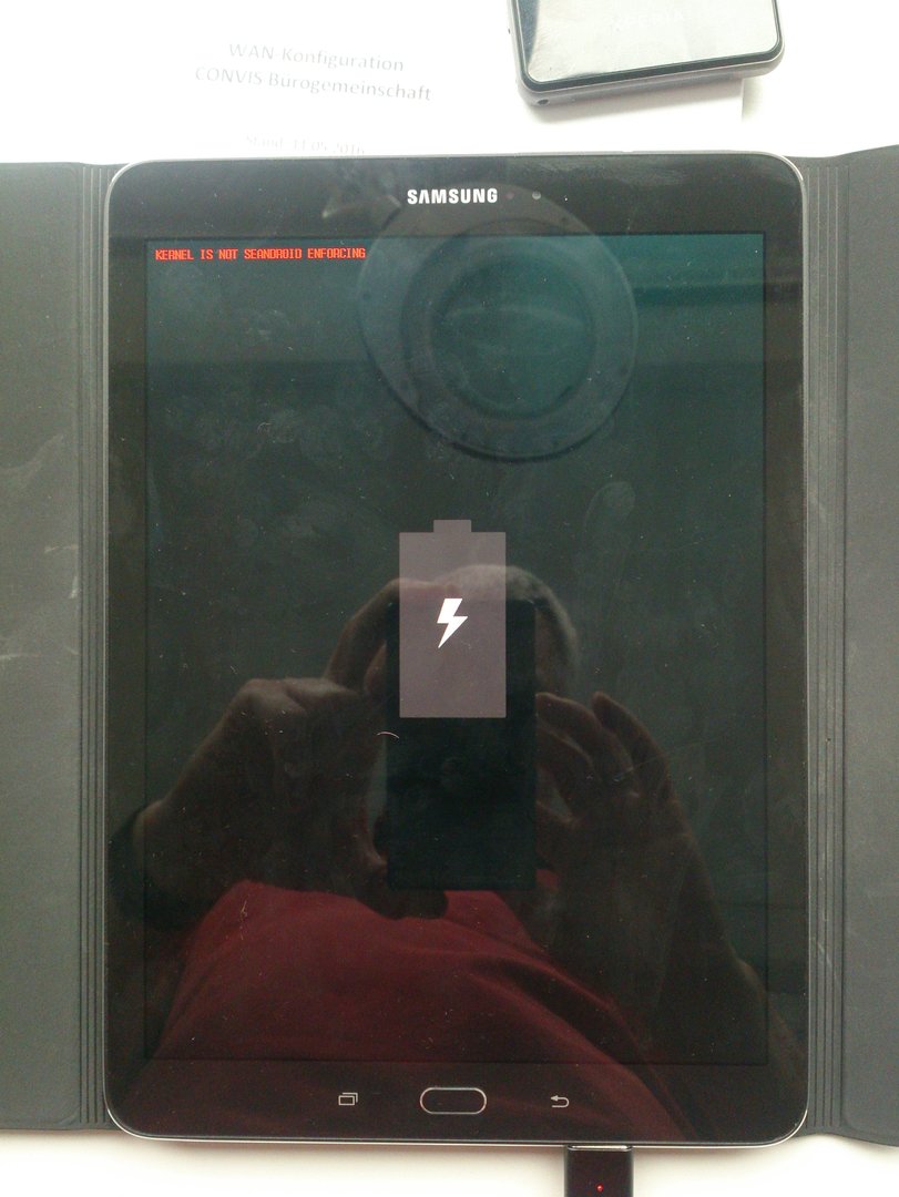

habe das gleiche Problem. Hast Du eine Lösung gefunden? Habe allerdings in den letzten Wochen nichts geflashed. Bei mir ist beim laden der Bildschirm an und
das Batteriesymbol wird angezeigt mit dem Blitz. Allerdings glaube ich nicht das das Tablet geladen wird...Laut Messgerät fliessen 0.5A. Wenn der Akku leer
ist sollten aber mindestens 1A fliessen (je nach Ladegerät)

so lebt wieder. Aber war sehr merkwürdig. Das Tablet war komplett leer und konnte nicht mehr starten obwohl die Versorgung angeschlossen war.
Der Downloadmodus war anfangs instabil und beendete sich immer wieder (Ladekabel war angeschlossen). Nachdem der Downloadmodus stabil war
habe ich ein Kanadisches Rom geflashd und landete im Bootloop. Anschließend wieder in den Downloadmodus und TWRP zum dritten mal geflashd.
Hiernach mein TWRP Backup zurückkopiert und alles schick...Hinterlässt aber einen bitteren Beigeschmack. Ohne den PC hätte ich wohl erst einmal
keine Chance gehabt....
