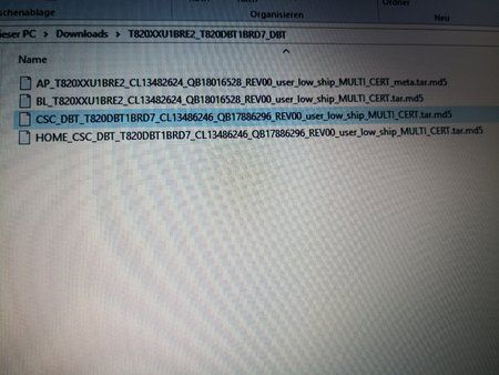

welche Dateien hast du genau geflasht?
Am besten einen Screenshot von den kompletten Dateinamen (AP, BL, CSC)
@maik005
Reaktionen: maik005
@langenhagen06
Hast die ersten drei genommen und die HOME_CSC ignoriert?
Ja. Die Home, glaub ich zumindest, nimmt man nur wenn man nicht clean Flaschen möchte.
@langenhagen06
Genau

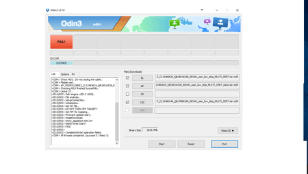

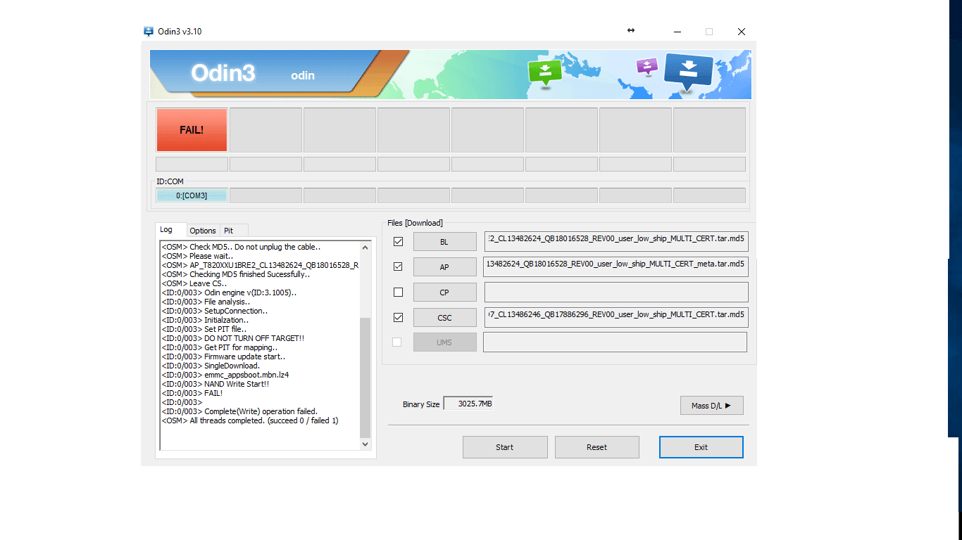

Hier der Screenshot von Odin. Häkchen sind nur die zwei Standardmäßigen gesetzt.
Reaktionen: maik005
@langenhagen06
alles klar!
Siehst du mit einem Screenshot lässt ssich das Problem meist sofort erkennen. ;)
Wo hast du denn diese alte Odin Version ausgegraben?! :lol:
Hier findest du eine sehr schöne Anleitung zum flashen die CP Datei hast du wegen fehlendem Mobilfunk bei dem Gerät natürlich nicht.
Rest sollte aber bis auf die Modellbezeichnungen identisch sein!
Passende Odin Version (3.13.1 ist pflicht!) findest du unten im 1. Post angehängt
