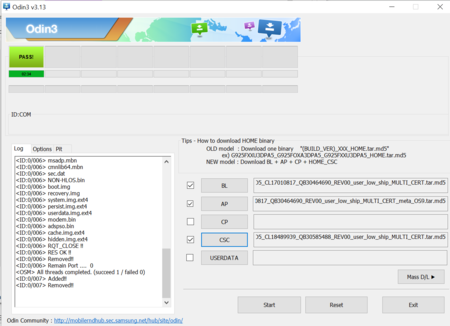

leider hängt sich mein Tab S3 permanent auf. Meistens passiert das nach dem Entsperren. Dann bleibt der Bildschirm an und friert ein. Ein Ausschalten geht nur über einen harten Reset (alle Tasten gleichzeitgig). Dann fährt es wieder hoch und hängt wieder. Also eigentlich bis der Akku wieder leer ist...Werkseinstellung und Wipe Cache Partition hat nicht geholfen. Daraufhin habe ich die Firmware neu geladen und mit Odin geflasht :
Samsung Galaxy Tab S3 (T820/T825) Forum
Leider keine Abhilfe.
Ist das ein Hardwaredefekt?
Kennt jemand das Problem?
Danke und Grüße
Dschingis

Haste mit Odin HOME_CSC o CSC geflasht?
Letzteres macht alles platt, das andere erhält noch Reste.
