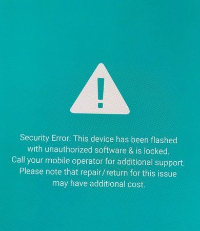

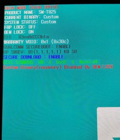

Ich rate niemandem das Tablet zu rooten oder es zu versuchen. Hab dasselbe probiert doch es ist schief gegangen. Kann mir jemand helfen? Tablet startet nicht mehr. Stock mit odin flashen schlägt fehl. Keine chance etwas zu machen. Ich könnte mich ohrfeigen. Wäre sehr lieb wenn mir jemand helfen könnte.
Folgende Meldung: security warnung. Es sei eine unautorisierte softwarw geflasht worden und ist blockiert. (grüner Bildschirm) siehe Bilder.
Bin verzweifelt
Danke an euch

Da es eigentlich ein Root-Thread gibt, trotzdem die Fragen:
Du hast ein 825, was hast du bis jetzt geflasht & welche Dateien hast du dazu benutzt (Quelle)?
Was waren deine 'Rettungsmaßnahmen' (welche Stockrom, welches Odin)?
Kommst du in den Download-Modus per Tastenkombi?
Ohne was zu machen, lies ein wenig, schau dir sonst ein paar Videos an: security error this device has been flashed with unauthorized software - Google-Suche
& bleib vor allem locker, es wird sich regeln lassen!
vielen dank für die Antwort. ich bin nach der Anleitung von diesem Link gefolgt.
[RECOVERY][ROOT]TWRP 3.2.1-1 Samsung Galaxy Tab S3 SM-T820/T825
zuerst twrp_3.2.1-1_T825_29518
mit Odin 3.12.10 im AP eingefügt, ging alles auch Pass grün wurde angezeigt, seitdem hab ich die Meldung, ich kam gar nicht weiter.
wenn ich jetzt das stock Rom flashen will kommt fail, ich weiss welche Firmware die richtige wäre, (CSC ITV)
T825XXU1BRE2_T825ITV1BRE3_ITV habe ich genommen als Stock Rom. alle im Internet in allen Foren usw. schreiben vom der Meldung "cusom Binary (recovery)
Blocket by FRP Lock, bei mir steht da Blocked by OEM Lock.
irgendwie hab ich ein Recovery Problem.
oben steht in Rot "cusom Binary (recovery)Blocket by OEM Lock. (boot.img)
danke für deine hilfe
@thomas.b
hab das jetzt nur kurz überfolgen, aber man muss doch eigentlich ganz zu Anfang OEM Unlock aktivieren...
So ist es zumindest bei den Samsung Galaxy Geräten.

Wie maik005 schon erwähnt hat, der OEM UNLOCK is ganz wichtig, hab's am Anfang auch überlesen.
Später aber auch erfolgreich gerootet bekommen.
Du könntest ne ältere Odin probieren oder PC mal neu starten, falls noch nich geschehn.

@thomas.b
Ach, jetzt sehe ich das erst...
Die Firmware (4-teilig) welche du mit Odin versucht hast zu flashen ist eine Android Oreo (8) Version, richtig?
Dafür benötigst du zwingend Odin 3.13.1 oder neuer (derzeit ist 3.13.1 das neueste) alle vorherigen Odin-Versionen geben dir sofort eine Fehlermeldung, da Samsung die Oreo Firmware mit lz4 komprimiert hat, welches erst ab Odin 3.13.1 verarbeitet werden kann.
Odin 3.13.1 findest du hier im 1. Post als Anhang.
[Anleitung][G96xF] Samsung Galaxy S9 / S9+ - Flashen einer Firmware mit Odin (4-teilige)
Zu 99.9% dürfte dein Tablet dann wieder laufen!

So Zeit mal ein zwischenergebnis mitzuteilen.
Tatsächlich hatte ich eine veraltete odin version. Zudem musste ich die datei csc nehmen und nicht csc home. Das Tablet läuft wieder. Juhuiiii. Nun ich wollte nur mal testen ob das recovery nun geht also recovery boot gemacht. Da kommt noch irgendwie ein fehler. Kommt blauer hintergrund und sagt installing System oder sowas. Dann ca 1 minute warten dann kommt das recovery menü. Ist das normal?
