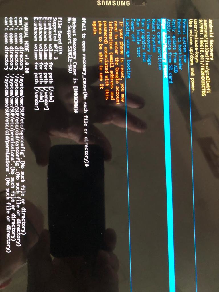

Guten Tag,
ich habe ein Samsung TAB S3.
Diese Gerät bootet nicht mehr.
Hard und Software Reset funktioniert auch nicht mehr.
Was funktioniert ist die Downloadfunktion damit man vom PC aus Software aufspielen kann.

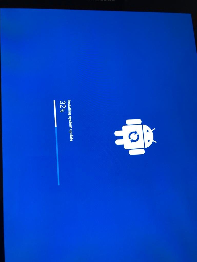

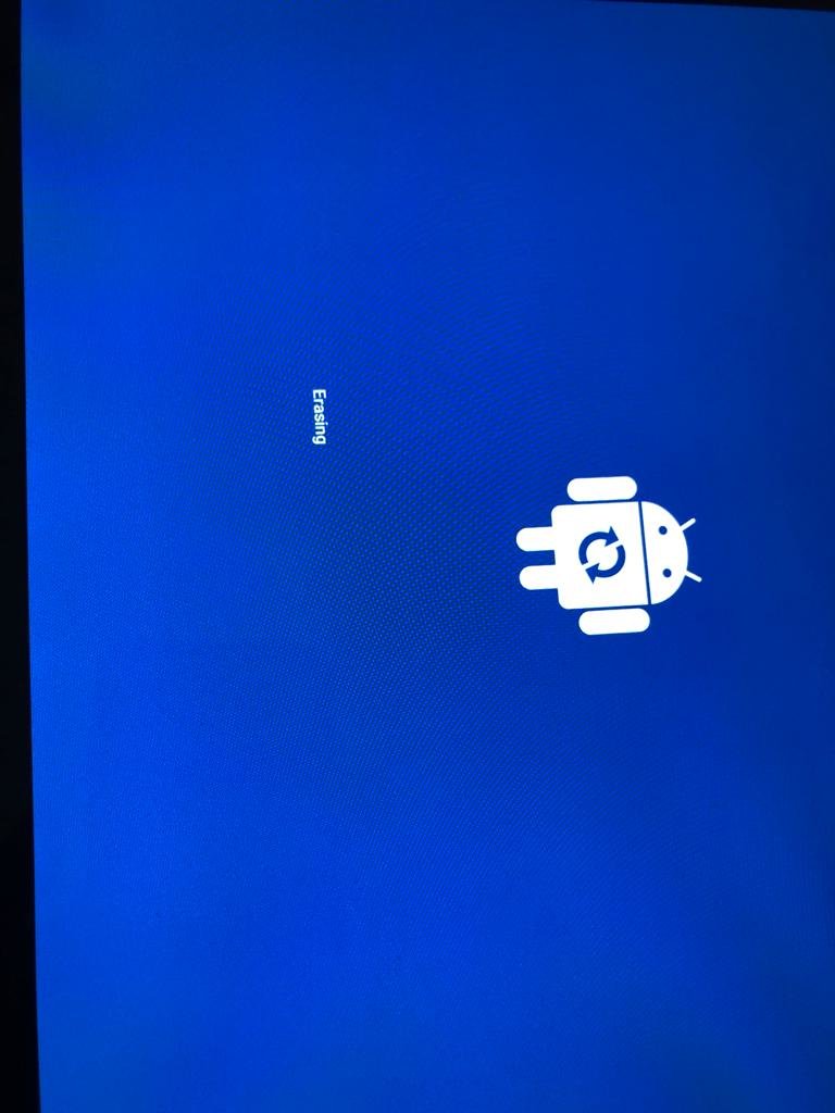

Über Odin kann die Firmware eingespielt werden aber wenn das Gerät neu startet bricht es bei 32 Prozent Installation ab – anschließend steht er Erase – anschließend schaltet sich das Tab aus.
Könnt ihr mir helfen?
Vielen Dank!
Gruss
Michael

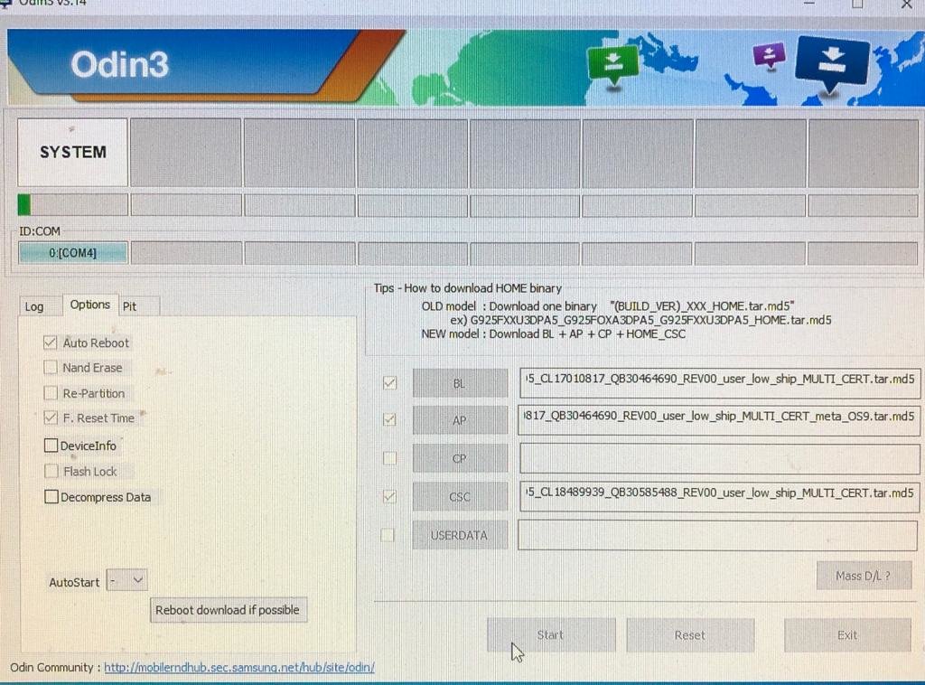

@Kickdown1506 Hallo, vielleicht bin ich ja blöd, aber:
In dem Odin Screenshot lese ich was von "G925F". l
Ist das G925F nicht das Phone S6 edge?
Das Tab S3 ist ja T820 (WiFi) bzw. T825 (LTE)

Der Einwand von holms is völlig berechtigt!
Kontrollier selbst mal den Screenshot vom Odin, du hast ne tar-Datei zum S6 Edge versucht zu installieren!

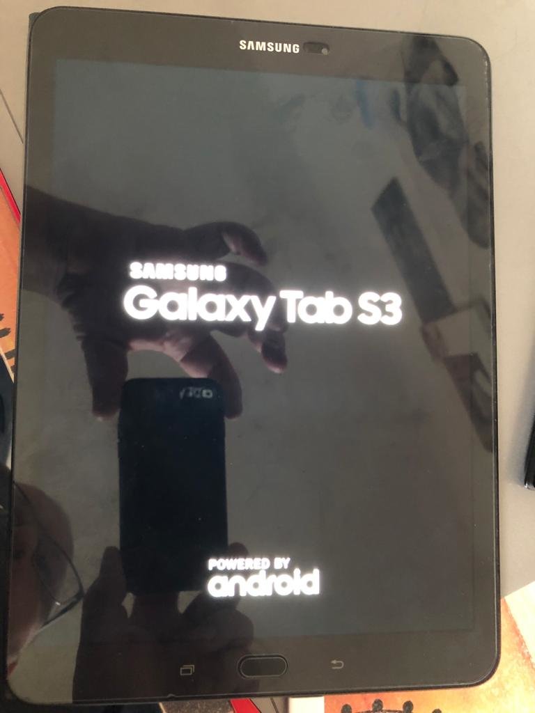

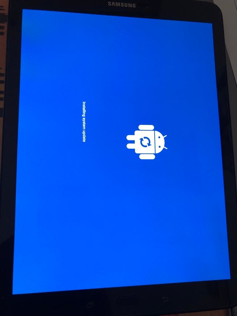

Hallo, ich habe nie darauf geachtet. Das Gerät fuhr einfach nicht mehr hoch. Ich habe eine 8.0 und 9.0 Android Version passend eingespielt. Die Firmware läuft auch durch aber das Tablett startet trotzdem nicht. Es geht an dann steht dort Samsung Tab Und anschließend geht es wieder aus.
@Kickdown1506 dann würde ichs auf alle Fälle nur mit der neuesten mehrteiligen stock probieren zu flashen u das mehrmals hintereinander, ohne dass es automatisch rebooted.
Nach dem Odin flash über Tastenkombination direkt wieder in den DL mode.
Hatte bei einem meiner mal geholfen.
Sd Karte ist draußen beim reboot?

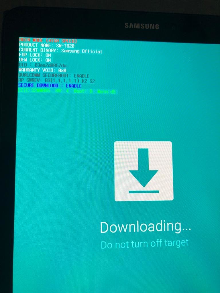

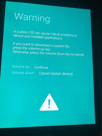

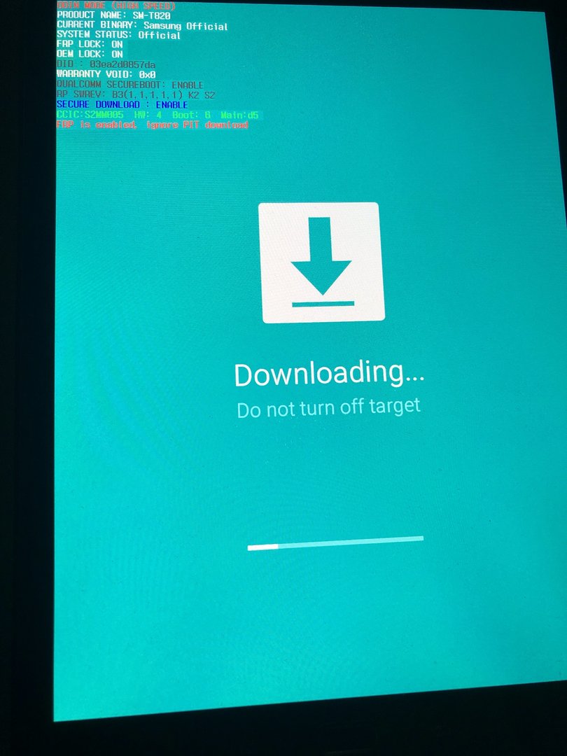

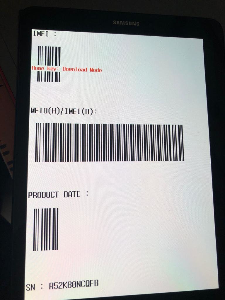

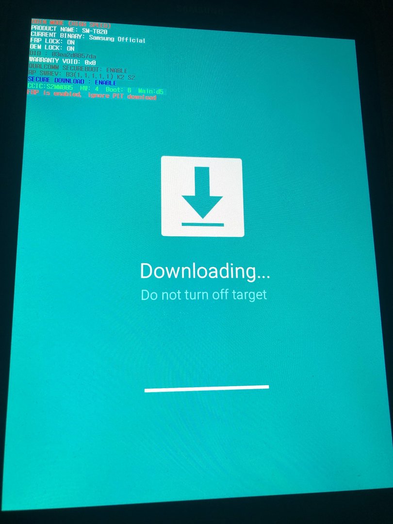

@Kickdown1506 das weisse Bild mit dem Barcode irritiert mich.
Wo kam das her?

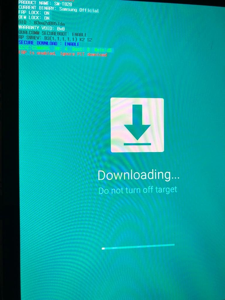

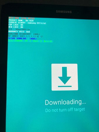

In einem Bild vom Download mode war auch zu sehen "FRP enabled" im anderen nicht.
Also wenn ich das Download Menü aktiviere dann kommt ein blaues Fenster mit Cancel und downloading starten. Wenn ich dann die Home-Taste drücke kommt das weiße Fenster. Wie kann ich denn den Look reaktivieren? Weil ich möchte gern auch die Partitionstabelle neu schreiben aber das lässt ja nicht und sagt wird übersprungen. Es kann auch sein das ich mit Odin zu viele Sachen gelöscht habe. Danke
Diese Meldung stört mich immer FAP is enabled

@Kickdown1506
Das weiße Bild wunderte mich, denn bei meinem T825 hatte ich das nie gesehen.
Geht man aber nicht in den DL mode mit Vol+?
Home hab ich da nie gedrückt.
Den Lock kannste imo erst nach dem erfolgreichen Neustart wieder aktivieren.
Hab ich aber nie aktiv getan.
Ist ja aktuell auch nicht nötig.
FRP enabled sollte imo durch Stock flashen verschwinden.

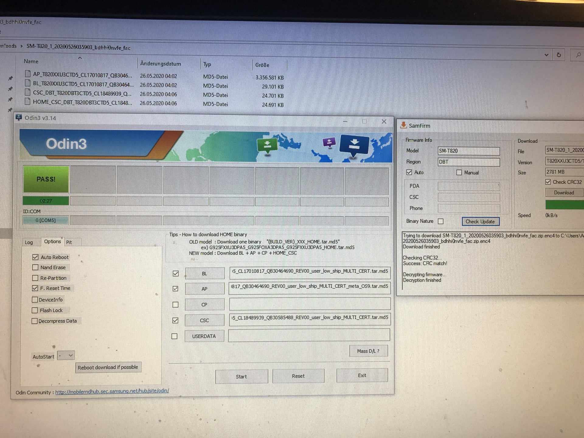

Repartition ist in Odin aktiviert und pit file angegeben?
Mit Odin wird beim Stock ROM flashen eigentlich eh alles überschrieben,
Wüsste auch nicht, wie man das beeinflussen kann.
Gibt's bei deiner mehrteiligen 2x CSC file?
Welche ROM willst du aktuell flashen?
Schick mal nen Bild vom Odin log.
Das ist ganz egal Was es für eine Firmware wird. Er soll einfach wieder laufen. Schau mal rüber vielleicht mache ich auch irgendwas falsch. Gruß Michael

@Kickdown1506 woher kommt die mehrteilige ROM, denn "binary nature" ist bei samfirm nicht aktiv?
Welche der 2 CSC hast du in Odin angegeben?
@Kickdown1506 für clean flash nicht die home_csc nehmen.
die mehrteilige kommt von Samfirm... Ich habe beide mal getestet aber normalerweise, die ohne CSC ohne Home

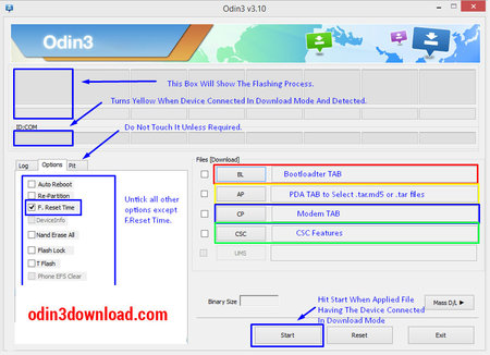

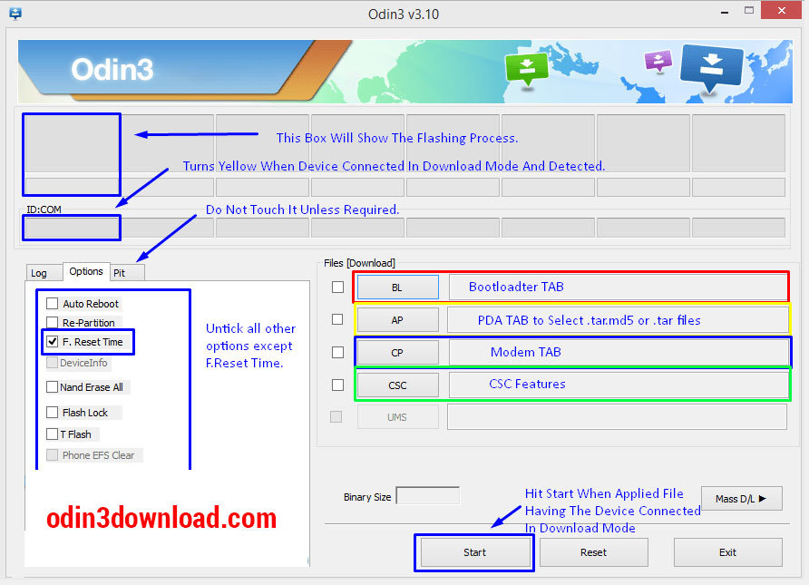

kannst du ein Bild von ODIN mit den genauen Einstellungen einmal zusenden? Danke
@Kickdown1506 Bild von deinem odin log?
Da muss ich erstmal den PC mit Windows anmachen.
Das dauert noch ne Stunde.
Erstmal hab ich dieses Bild + pdf.
  • Odin alt-buttons-checkboxes.pdf
das passt alles mit den Einstellungen
mich stört nur jedes mal das in rot FAP is enabled, ignore Pit Download steht
@Kickdown1506 das FRP erscheint afaik wenn ein hardware reset gemacht wird und das Gerät nicht vorher vom google konto getrennt wurde.

@Kickdown1506 sieht für mich ok aus.
Vllt ist ja auch ein Hardware Problem.
Mehrfach hintereinander haste auch schon geflasht?
