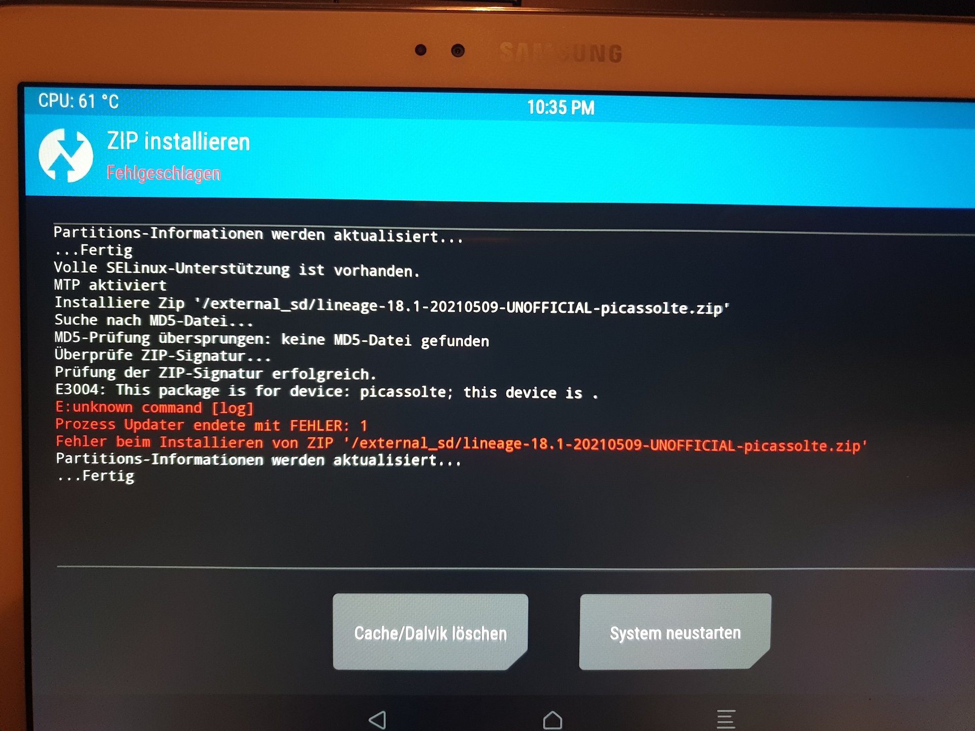

wollte nach dieser Anleitung LineageOS auf dem alten T525 installieren.
[ROM][T525][UNOFFICIAL] LineageOS 18.1 | Android 11 | 20210509
Vorher war schon mal ein LineageOS drauf (hätte wohl bloß ein Update machen brauchen)

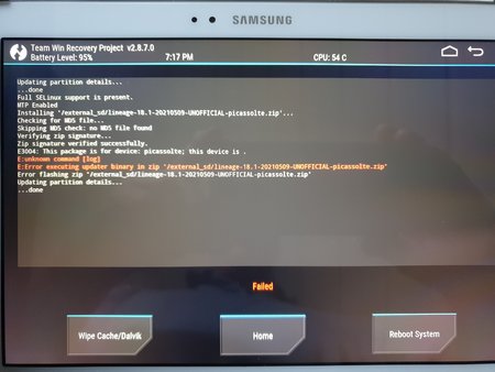

OK, also erst TWRP update von 2.8.7.0 auf 3.0.3.0 gemacht - hat aber mit dem Fehler nix zu tun.
Wollte dann LineageOS mit TWRP von der SDcard installieren. Dann immer diese Fehlermeldung.
Soweit was ich im Netz gefunden habe, könnte es eventuell sein, das der Kernel fehlt - beim Boot kommt oben links auch keine Meldung von der Kernelversion.
Habe wohl zu viel gelöscht?? :(
Was kann ich jetzt tun?

@Friedhofsblond Dein boot.img fehlt nicht und selbst wenn, wäre es TWRP egal.
Die ZIP prüft vor der Installation, ob es auch das richtige Modell ist. Diese Info bekommt die ZIP nicht und bricht ab. Steht alles auf dem Screen, der auf deinen Screenshots zu sehen ist.
Du hast ein LTE Tab?
TWRP update auf die neuste Version 3.5.xx wenn möglich
Nach dem TWRP update ein reboot ins neue TWRP durchführen
Updater Script. kontrollieren ob picassolte gleich geschrieben ist, wenn nicht diese Zeilen auskommentieren
Hast du die TWRP V3.3.xx von der xda Seite installiert?
Diese hat nach dem lte ein xx
@Friedhofsblond Würdest du dir die Posts im Thread bei XDA mal durchlesen, wäre LOS schon längst auf deinem Gerät installiert. Soll ich das wirklich alles noch mal schreiben, was da schon deutlich steht? Du brauchst TWRP 3.2.x.x und das sagen alle dort!

@Friedhofsblond LOS 18 => NUR!! mit TWRP 3.2.2.0
Darum geht es doch...?! Hat auch bei XDA nirgends funktioniert.

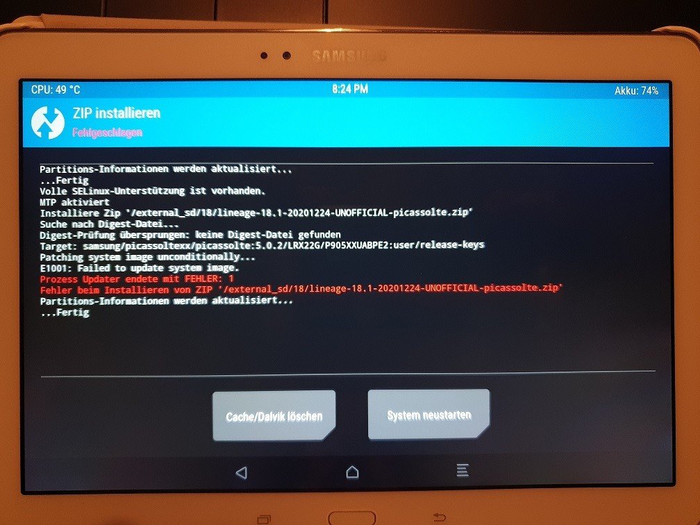

So ....
also die V3.2.2-0 (korrigiert, link oben #9) konnte ich installieren - und ja nach einer weil wird das Display dunkel.
Install von 18 funktionierte doch nicht (Bild).
Konnte dafür aber 17 installieren und booten - alles fertig.
Alle 5 Pakete konnte ich installieren und OpenGapps.
Ist schon komisch ....
Aber Android 10 reicht mir eigentlich. Mir hätte schon alle oberhalb von 7 gereicht, damit einige Apps (z.B. Sonos) laufen.
Naja man kann nicht alles haben ;)
Danke für Eure Hilfe - muß erstmal sehen ob alles funzt.

@Friedhofsblond
Hast du vom TWRP aus mal ein Log erzeugt , das man sehen kann wo das ganze hängt.
Wie bereits schrieb, das Updater script kontrollieren.
Wenn das einen Fehler haben sollte, hätte niemand die ROM flashen können.
Es geht um die Kombination TWRP 3.3.x und der Los und dann benötigt man die Logs vom TWRP nach Fehlerhaften Flash Versuch.
TWRP 3.2.2 .0 tut den Job wie bereits vorher von @chrs267 geschrieben.
