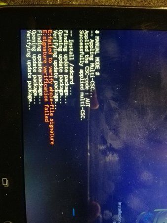

ich habe das oben genannten Tablet und leider hat Samsung jeglichen Support für dieses Gerät eingestellt. Würde nun gerne diese Custom ROM auf dem Tablet installieren aber alle versuchen verlaufen ins nichts.
Habe an dem Gerät noch nie etwas selber gemacht und ich habe keine Ahnung wie ich dran gehen soll. Habe alle Tutorials durch aber ich bekomme immer wieder die Fehlermeldung:
E: failed to verify whole-file signature
E: signature verification failed

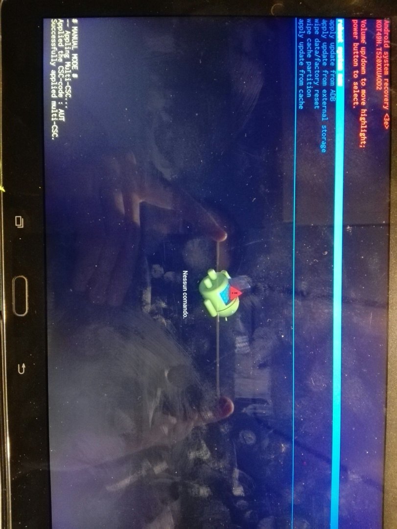

Ich bin am verzweifeln und weiss einfach nicht mehr weiter. Habe die LineageOS auf die SD Karte gezogen und auch die OpenGapps aber ich bekomme immer den gleiche Fehler. Habe mal Screens hochgeladen. Wo mache ich den Fehler?

vielen Dank für deinen Hinweis. Ich habe bereits mehrmals TWRP installiert nach dieser Anleitung https://www.************.de/themen/...uf-die-galaxy-tabpro-serie-installieren.6391/
Aber die Software TWRP ist NIE drauf. Jedes mal komme ich in das gleiche Menu, wenn ich nach der Installation in den Recovery Modus möchte. Hier ist dann wiederum der gleiche Fehler bzw. Verification Signature. TWRP bekomme ich auf dem Tablet NIE zu sehen.ö

Hallo, hast Du in Odin den Haken bei autoreboot entfernt?

hast Du beim flashen von twrp den Haken bei autoreboot raus, dann manuell ins twrp booten, wenn Odin Pass zeigt.

Hallo! Hat jetzt alles geklappt. Komme auch in den Genuß von LOS =D
Danke für die Hilfe!

Das der Hacken bei Odin im Autoreboot entfernt werden sollte gilt für alle Samsung Geräte wenn mit Odin ein Recovery gegflasht wird.
