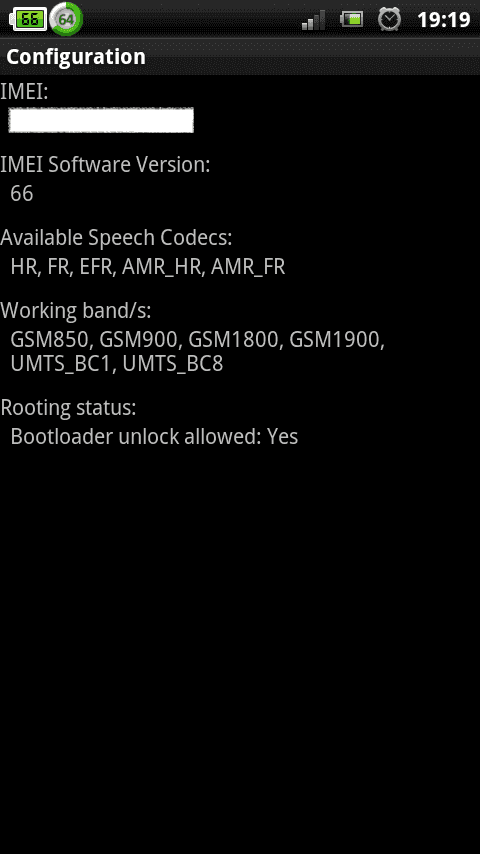

danke,dass ich meine daten verliere weiss ich schon.Ich hab mal in meinem handy nachgeguckt und versteh ich das richtig dass mein bootloader schon entsperrt ist da steht folgendes: Rooting status:Bootloader unlock allowed: Yes
Wenn ich das richtig verstehe heißt das nur das du dein Bootloader entsperren kannst.
gibt's solche Fälle wo man es nicht entsperren kann???
Ja aber nicht bei den R800i Xperia Plays.
