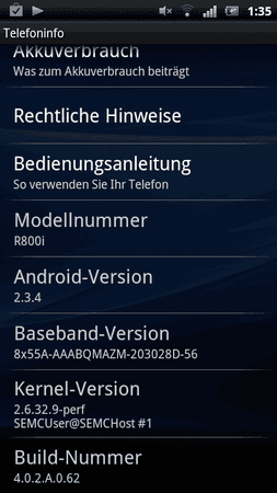

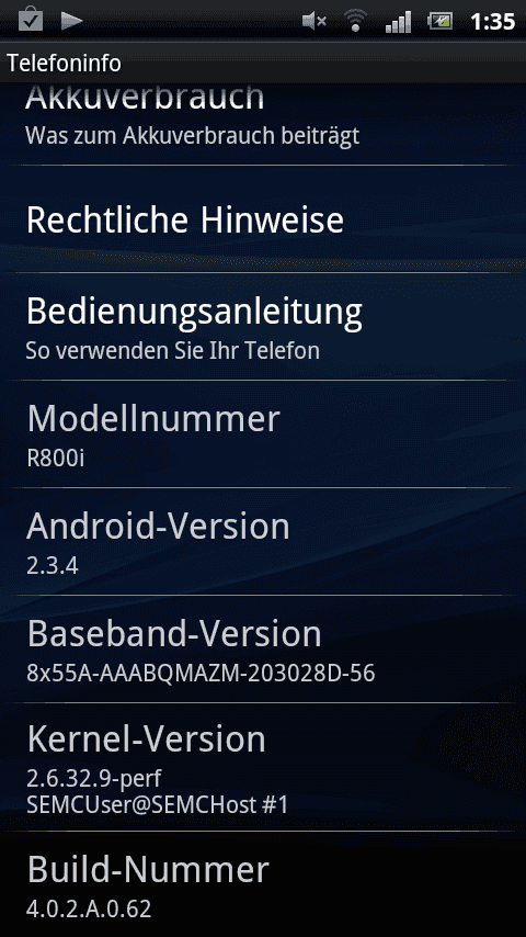

So bin dann auch mal wach :D Also bei mir sieht das so aus.
Kann man sein Original Theme eig iwie backupen?:D
Ja, die Files die ersetzt werden einfach davor auf SD sichern mit Root Explorer.
