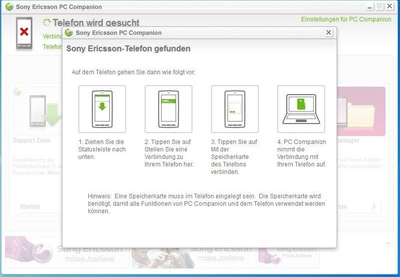

Danke aber ich kann damit nichts machen.
Mein Handy kommt ja nichtmal in den normalen modus
Ich halte die zurücktaste damit ich den den recovery modus komm und dann macht er bei pc-c auch nichts mehr (siehe anhang)
Brauch also einen anderen Vorschlag=/
