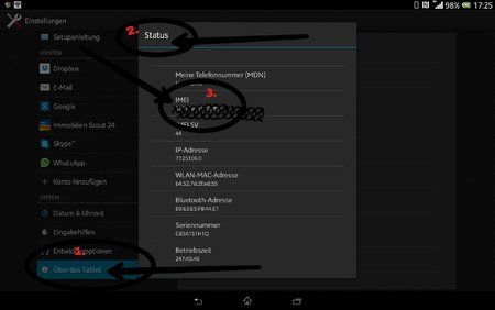

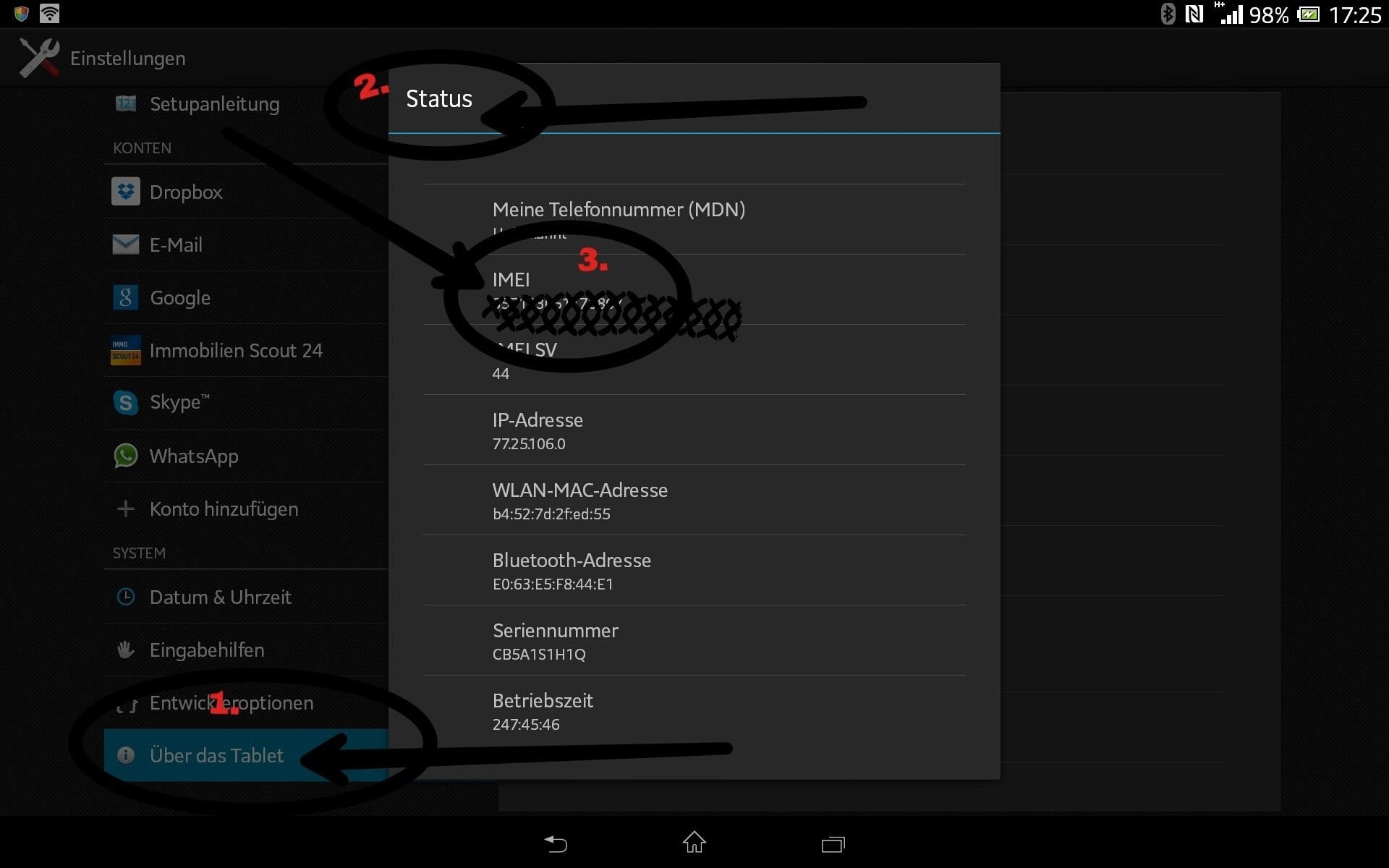

Hier ein Bild wo meine IMEI gespeichert ist:
attachment.php
