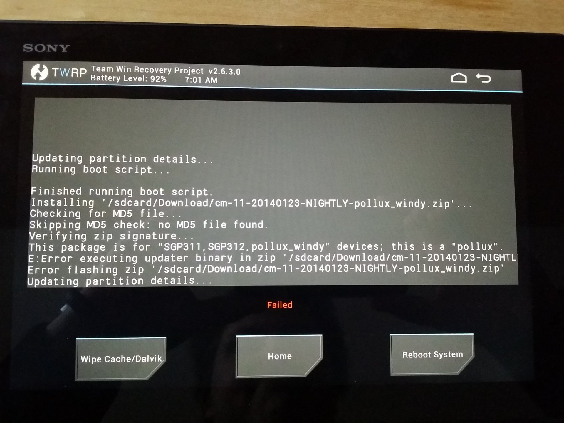

Das brachte mich dazu mal CM11 anzugehen, also habe ich den neusten Nightly runtergeladen und wollte es mittels TWRP installieren, doch bricht das Flashen immer mit der Fehlermeldung
Code:
E: Error executing updater binary in zip
ab (siehe angehängter Screenshot)
Weiß da jemand Rat?

So weit ich das lese, hängt das mit der Version zusammen. Gibt da pollux/windy und windy. Das ist für pollux/windy und Du hast noch pollux.
Du solltest also ein pollux verwenden.
Wie man das umstellt, kann ich dir auf die schnelle nicht sagen.

Ich werde jetzt erstmal ein bisschen Recherche im Hinblick auf diese Modellbezeichnungen pollux und pollux-windy betreiben, da mir der Unterschied nicht so wirklich klar wird. Ich habe beide Versionen von CM versucht zu installieren aber keine klappt und beim OmniRom scheint die passende Version gerade nicht online zu sein, denn die, die ich für pollux-windy runtergeladen habe, verweigert den Dienst mit der Aussage, dass sie nicht für das Gerät gedacht sei.

Zum Bootloop, du hast auch daran gedacht, die Boot.img separat zu flashen!? Das verursacht diesen.
Reaktionen: burzelmann
Danke, danke, danke!
Das war das fehlenden Puzzlestück!
Ich hatte mir aufgrund deines Hinweis nochmal die Anleitung zur Installation von CM durchgelesen und hab gesehen was ich nicht beachtet hatte.
Jetzt läuft ein stabiles CM10.2 auf dem XTZ :thumbsup:
