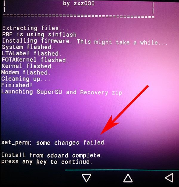

ich wollte gern von rooted Stock 4.4.4 auf 5.1.1 updaten. Root ist für mich notwendig (Titanium, xposed, ...). Was habe ich gemacht:
Als erstes habe ich mit dem Flashtool ein altes Android 4.1.2 (SGP321_10.1.1.A.1.307) auf das Tablet gezogen. Das hat prima geklappt. Tablet "grob" eingerichtet und mit Towelroot gerootet. Danach habe ich SuperSU aus dem Store installiert. Root liegt an. Als Nächstes dann hier XZDualRecovery 2.8.26 (TabZ-lockeddualrecovery2.8.26-RELEASE.combined.zip) gezogen und über den PC installiert. Klappt auch! Dann hier ein pre-rooted Android 5.1.1 Stock (SGP321_10.7.A.0.228_1273-8690_R3E.zip) geladen. Ab ins Recovery (PhilZ Touch). Dort gab es einen Button "Wipe for new ROM" - den getippt kurz gewartet und anschließend das ROM von SD Karte installiert. Das Einzige was mich dabei gestört hat, war eine kurze Meldung nach dem Flashen: siehe Screenshot (set_perm: some changes fail). Ansonsten alles durch und das Tablet neu gestartet - Android 5.1.1 lädt - Tablet kurz eingerichtet - aber KEIN ROOT grrrr... Recovery ist nach dem Neustart auch weg, konnte es alo nicht hinterher flashen.
Kein Root - kein Recovery - gehe direkt über Los und fange neu an ... 4.1.2er wieder drauf - alles noch mal. Diesmal aber nach dem Flash des ROM keinen Neustart gemacht, sondern direkt im Recovery die SuperSU v2.65 von hier (UPDATE-SuperSU-v2.65-20151226141550.zip) geflasht. Dann Neustart und Bootloop. Geht nicht über das Xperia Logo hinaus. Das "Powerd by Android" kommt schon nicht mehr.
So langer Text, kurze Botschaft: Flashe ich nur das ROM, startet es, ist aber ohne Root, flashe ich die SU hinterher kassiere ich einen Bootloop. Ich habe es mit PhilZ Touch und TWRP probiert, auch eine Wiederherstellung mit Compagnion. Ich komme einfach nicht weiter. Hat jemand eine Idee parat?
PS: Zwischendurch hatte ich das Stock-ROM 5.1.1 schon mal mit Kingroot gerootet, den Kram bin ich aber nicht wieder los geworden und konnte es nicht durch SuperSU ersetzen.
