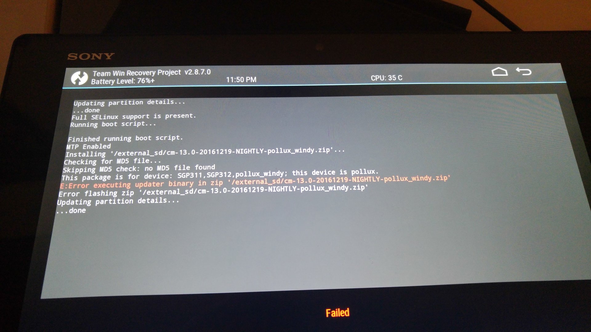

Guten Tag,
ich wollte mein Sony Xperia Tablet Z (sgp311) mit CM 13 versorgen )= leider legt mir der TWRP Steine in den weg -> Wenn ich CM 13 für pollux_windy flashen will sagt er ich habe ein pollux...wenn ich das dann flashe geht mein Tablet nicht mehr an.
Kann mir jemand bei diesem Problem helfen?
Vielen Dank
Grüße
bsp.->
ienptdqj_jpg.htm
zwar nicht direkt dein Problem, aber zwei Dinge die mir aufgefallen sind. Du hast eine "alte" TWRP in gebrauch. Ich habe die 3.0.2.0 auf meinem SGP321. Es ist auch schon CM 14 (Nougat 7.1.1) draussen, welches bis jetzt ebenfalls auf meinem Tab fehlerfrei läuft.

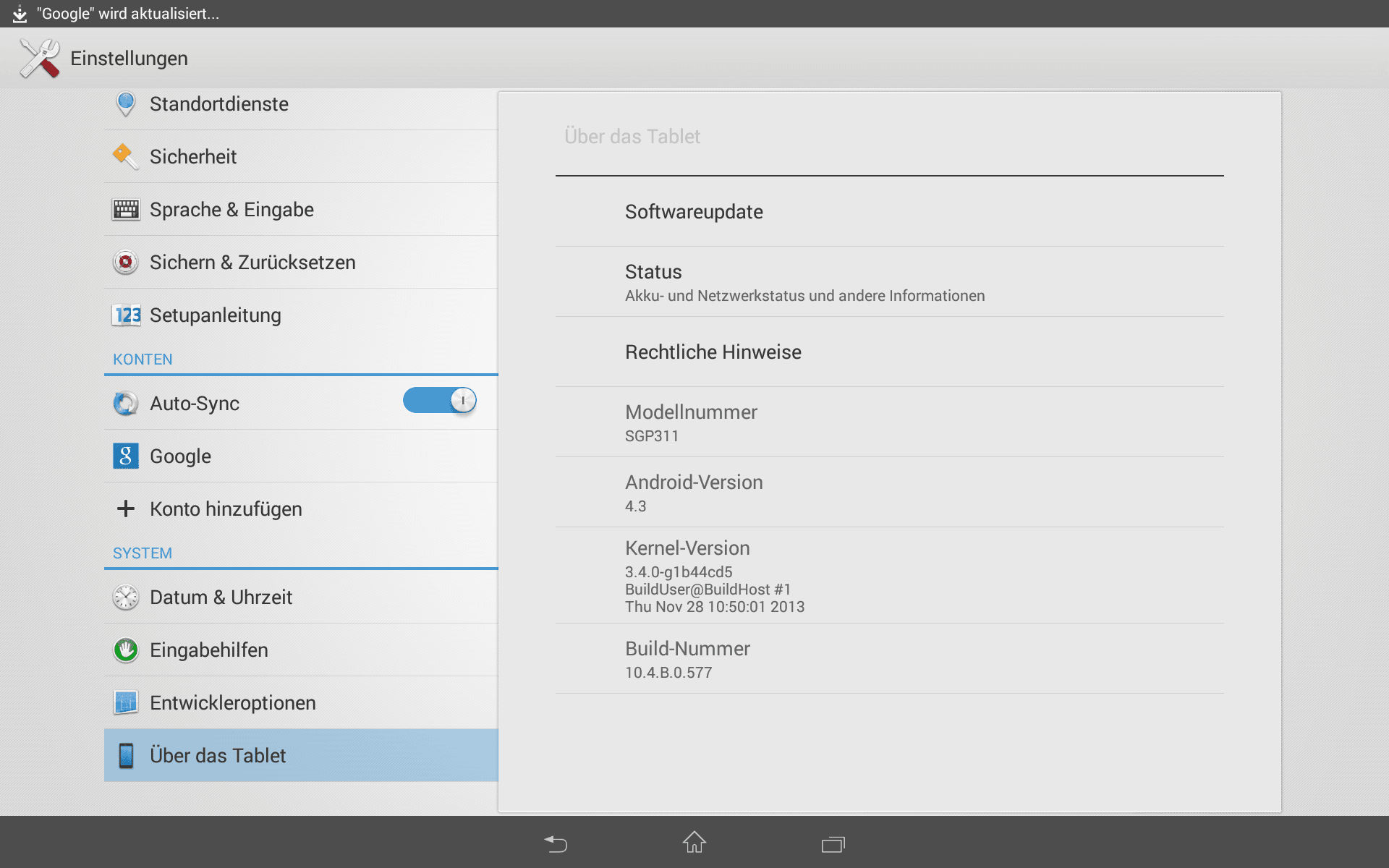

Noch eine Frage, da das so nicht erklärlich ist für mich. Hast du die richtige Kernel geflasht, vielleicht erkennt er da nicht das SGP311.
Gruss
Also ich hab mal nen paar Kernel ausprobiert...haben CM 13 und 14 keine eigenen Kernel? Das ist momentan drauf...das Tablet selber erkennt sich auch als 311
ja die Kernel aus dem CM14 sollte passen. So weiss ich leider auch nicht mehr weiter :( boot.img geflasht, TWRPinstalliert, und dann über SD CM14 installieren. Verstehe da auch nicht warum es nicht bei dir funktioniert.

Zeusx86 schrieb:
Guten Tag,
Vielen Dank
Grüße
bsp.->
ienptdqj_jpg.htm
Ich hatte exakt das gleiche Problem wie du (ebenfalls TWRP 2.8.7.0 installiert).
Das Problem hat sich durch die Installation der aktuellen Version von TWRP gelöst.
Es war auch nicht notwendig für CM13 (zuvor) einen anderen Kernel zu installieren (vorher war der Originalkernel installiert).
VG
