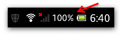

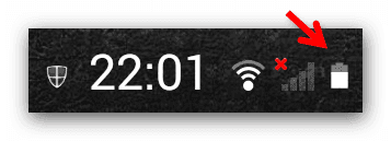

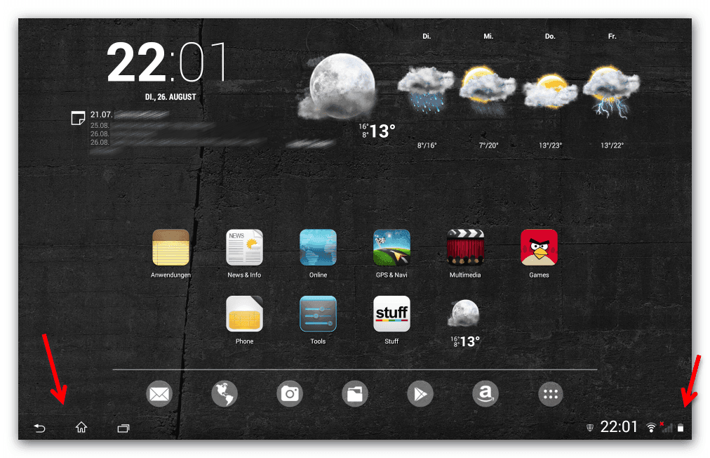

So, motiviert durch fooox1 habe ich mich mal ran gewagt. Und es hat sich gelohnt!! Ich habe mein TABLET wieder! Der Daumen rutschte sofort wieder an die angestammte Postion. Drei Dinge sind m.E. noch nicht optimal.
  1. Das Akkusysmbol sieht irgendwie komisch aus und die alte Prozentanzeige fehlt.
  2. Dann hatte ich mir mit GravityBox noch den Menubutton (die drei senkrechten Punkte) permanent eingerichtet. Das geht nicht mehr.
  3. Und letztlich hatte ich auch mit GravitiyBox die Pfeiltasten immer zur Tastatur eingeblendet. Das funzt auch nicht.
Ich versuche mal den Entwickler anzuschreiben. Evtl. lässt ich da ja noch was machen. Unterm Strich könnte ich aber mit diesen Dingen leben.

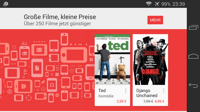

Hallo, das mit der TabletUI ist ja eine nette Idee. Aber eigentlich gefällt mir die normale Version unter KitKa recht gut, bis auf die mittigen Buttons. :-( Warum macht Sony es nicht wie beim Z1c und verschiebt im Landscape die Navigationsleiste einfach an die Seite? Gibts dafür eventuell einen Mod (Xposed)? Die Seite, Buttons und Grösse ginge dann mit GravityBox zu ändern.
Phab 7 ist dafür gedacht, leider funktioniert es mit dem Tablet nicht. Leiste wird zwar nach rechts gelegt, aber keine Buttons.
