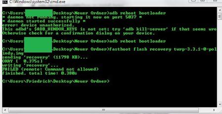

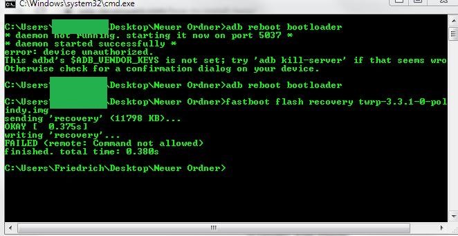

Ok, danke erstmal. Ich habs jetzt zum Glück erstmal wieder auf 5.1 Stock geschafft. Wollte jetzt nochmal genau nach Anleitung von Xda die Twrp per Adb flashen. Das funktioniert leider auch nicht. Bin langsam am verzweifeln, ob das noch was wird. Weshalb sollte das Gerät nicht autorisiert sein?
Weil der Bootloader geschlossen ist. Der muss zwingend aufgemacht werden für alle Veränderungen die die Boot/Recovery Partition betreffen
Er schreibt aber, habe den Bootloader erfolgreich entsperrt ?
Ich habe bei mir, das 2.8.26 TWRP drauf, könnte es sein, das die 3.3.1 schon zu neu ist ?
