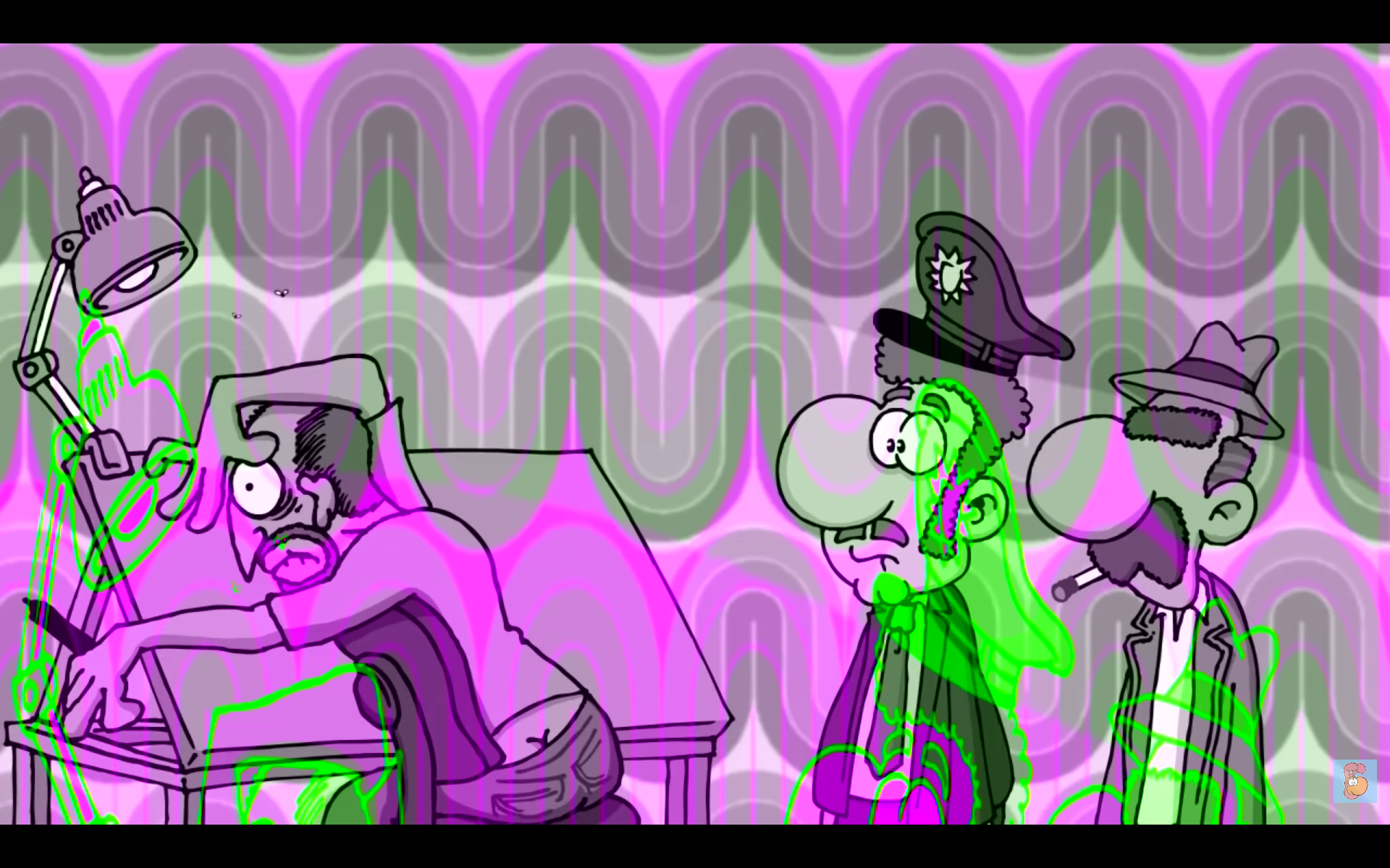

  • Die Grafik macht Darstellungsfehler bei Videos (YouTube)

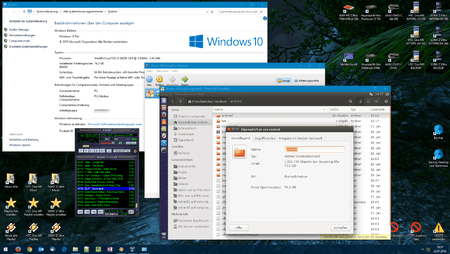

Für alle, dies interessiert: Wie wurde compiliert?
Software:
  • Windows 10 Professional x64
  • VirtualBox 5.0.12
  • In einer VM läuft Ubuntu 14.04 LTS, die VM hat 4 Kerne, 4 GB RAM und eine 160 GB virtuelle Platte
Hardware:
  • Intel Core i5 6600k (Skylake, Sockel 1151), Grundtakt 3.5 GHz, übertaktet auf 4.4 GHz
  • Gigabyte GA-Z170-HD3P Mainboard
  • 16 GB DDR4-2400 RAM (2x8)
  • Intel S-ATA SSD, 128 GB
  • Seagate HDD, 4 TB
Unter Ubuntu muss man sich nur an eine Anleitung von Sony halten. Und man muss extrem viel Geduld mitbringen, denn der Download dauert ewig. Kein Wunder, das Android-Verzeichnis ist hinterher 72 GB (!) groß :). Damit ihr ne Vorstellung davon bekommt: Ich hab heute Morgen um ca. 10 Uhr die VM hochgefahren und den repo sync gestartet. Heute Abend umd 19 Uhr war dann das ROM fertig compiliert und geflasht. Ich hab eine 50 MBit-Leitung (Kabel). Und mit älterer Hardware dauert zumindest das Compilieren vermutlich deutlich länger als mit einer Skylake-CPU :). Während des Downloads in der VM lief allerdings noch Far Cry 4 im Vordergrund.
Aber lange Rede, kurzer Sinn: Hier der Download: DOWNLOAD - md5: C9D0B213C8F6D9F14CB53BCD4662E5FC

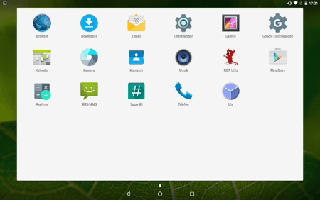

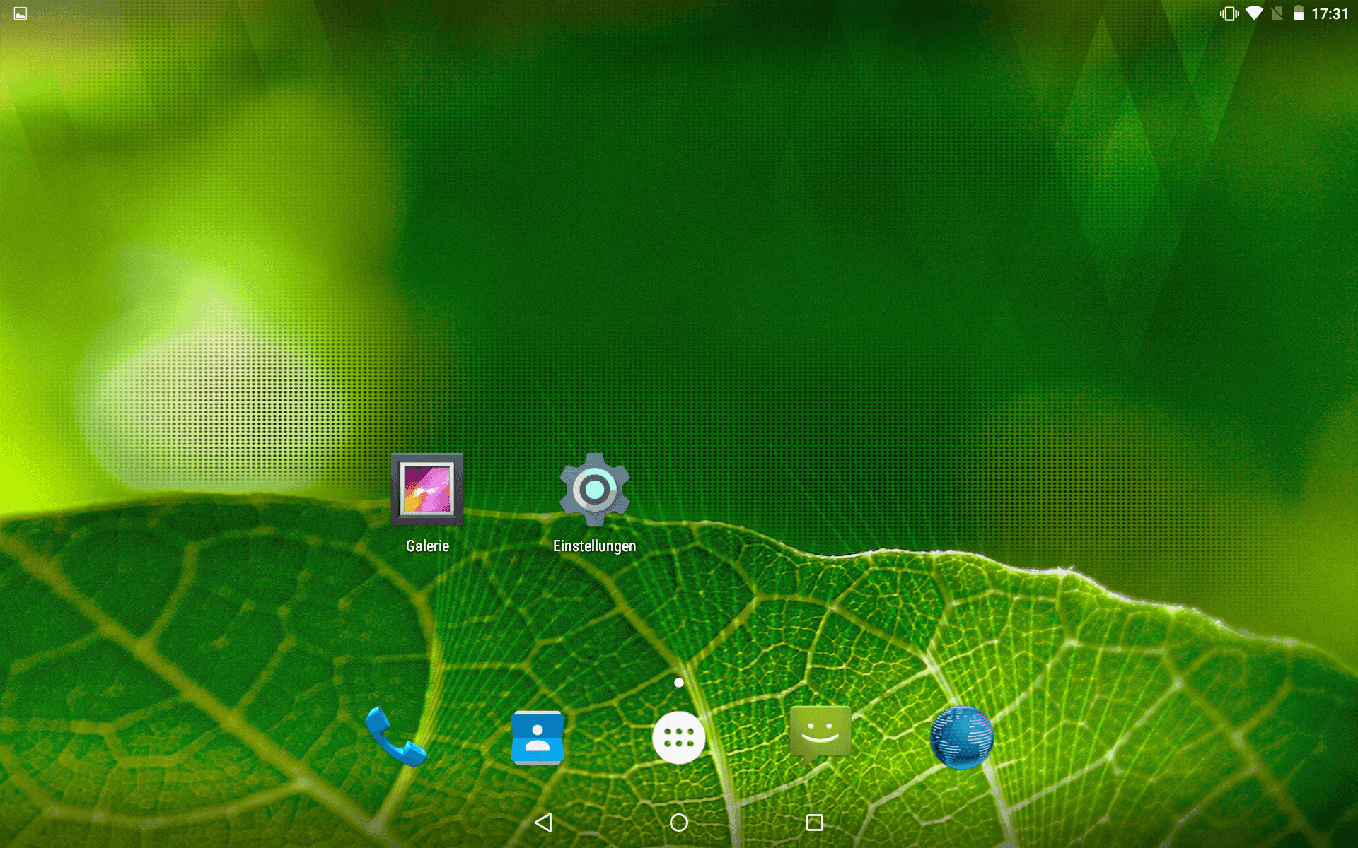

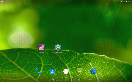

Homescreen / Apps

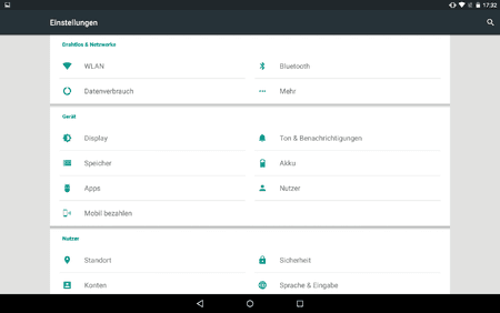

Einstellungen
Bildfehler bei Youtube

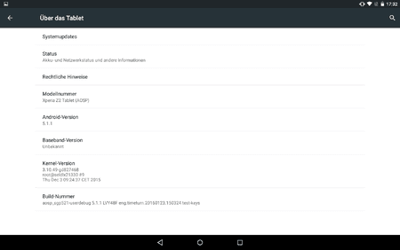

System
