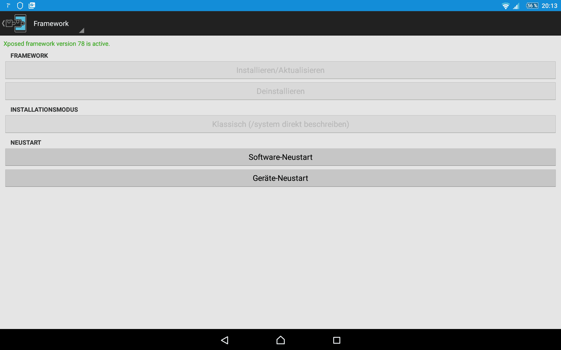

so habe
[ROOT][ZIP-FLASHABLE] SGP521 23.4.A.1.232_Customized_DE / Android Lollipop 5.1.1 DE
installiert
Ergebnis:
kein Root beim Erststart, dann neugestartet, Recovery lief nicht und bootloop
okay
Tab neu aufgesetzt
kk mit root, dann die genommen
SGP521_23.4.A.1.232_Customized DE_flashable_prerooted.zip // MD5: 8798626C746BED4084F81C7EEB2FEDFB
nach dem flashen in der recovery habe ich
supersu und xposed-v78-sdk22-arm.zip geflasht
gestartet
root da
XposedInstaller_3.0_alpha4.apk installiert
wenn ich jetzt das xposed starte , steht da
framework 78 is active
kann dann auch module installieren, Screenshot_2015-12-16-20-13-09.png aber nicht starten,da das framework nicht aktiv ist
stehe irgenwie auf dem schlauch ....
hat jemand meinen Fehler gefunden?
Du musst die Module auch anhaken und das Handy neu starten. Dann sind die Module aktiv
kann die Module nicht anhaken, denn sie starten nicht, da frame nicht läuft
Du musst in Xposed auf Module gehen und dort die Apps anhaken, das sollte so oder so funktionieren.
hab nochmals intalliert
jetzt gehts
keine Ahnung warum, aber es geht
er hatte immer die fehlermeldung
framework doesnt response
thx a lot
